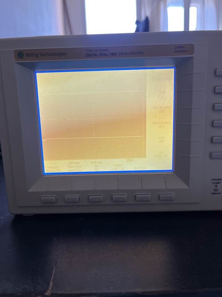

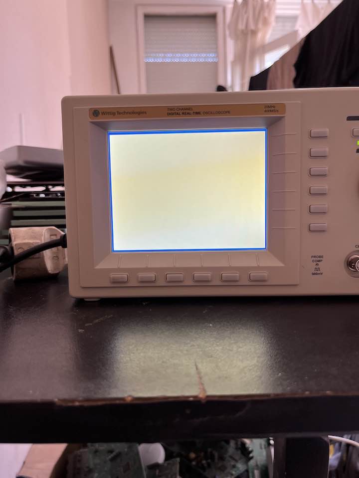

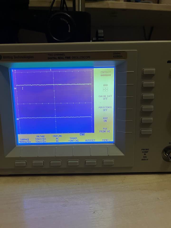

Jó napot a kérdésem az vola a fent nevezet oszcilloszcop be kapcsolást követöen a 1 ábra mutatja a lcd képernyő képét, a következő lépésem az volt,hogy a szallag kábelt le csatlakoztsatam az lcd kijelzöröl és ez a kép fogadot ami a 2 ábrán látható,valoszinusitem azt,hogy a kijelzönek semmi baja,azt gondolom,hogy valami béálitási hiba okoza aszt hogy a kijelzön nem látszik semmi,az oszciloszkoprol semmi féle használati utasitásom sincs ,ezért csak ti segitségetek álltall tudok képet kapni az osszcilloszcop használatának utmutatásárol és a jelenlegi állapotárol ezalat azt értem,hogy hibás vagy nem.El jutotam odáig,hogy előtdtam csalogatni egy ki contrasztot de valoszinüsittem,hogy vezérlési problémával állok szembe vagy egy Ic vagy egy smd condi adta be a külcsot,a 3ábra mutatja a jelnlegi állapotot.

Szevasz!
A kijelzőn lévő kondikat kellene megnézni oszcilloszkóppal. Valószínű kiszáradt. Ott állítódik elő a - tápfeszültség az LCD-nek (VGL).
Üdv. M.
TonyStark
TonyStark picture
Ha menüben nem, vagy csak minimálisan állítható a kontraszt, akkor nagy eséllyel LCD hiba, ellenőrizd az LCD tápellátását,nézd át a kijelzőn az elkókat, ha szükséges cseréld őket.
Ha nincs javulás, akkor cserés.
Winstar WG320240-B van benne, beszerezhető, habár lehet annyit nem ér meg a javítás.
https://datasheet4u.com/pdf-down/W/G/3/WG320240B_ETC.pdf
Üdv!  Tóni

Vedd fel a kapcsolatot a Winstar-ral, de nem hinném hogy publikus.De nem is lennél vele előbbre, nem arra van szükség.
Első körben végigvinném az előző hozzászólásomban leírtakat, az adalap alapján ellenőrizném a kijelzőn lévő
feszültségértékeket, megnézném a tápfesz értékét,stb.(A szóp tápegységénél kezdeném a méréseket, egyébként, a CCFL meghajtót beleértve.)
Az LCD-n is van pár elkó, mérd meg a kapacitásuk, ESR értékük, ha szükséges cseréld őket.
Ez egy régi szkóp, lehetnek hibái, előéletét nem ismered.

Ha a szkop állandó üzemeltetés mellett kb15-20 percet elteltével tökéletesen lehet látni a kijelzön a dolgokat

Valoszinüsitem,hogy a kontraszt tul van huzva mert he egy bizonyos szögbe ránézek a kijelzöre  halványn látszanak a kijlzön a menü.
