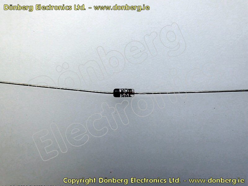

Sziasztok,
segítséget szeretnék kérni egy diódás mérőfej készítéséhez.
Vettem egy TR-0813 wobblert, de sajnos tartozékok nélkül.
Össze is tákoltam hozzá egy AA119 diódával egy mérőfejet.
Ezzel annyi a gondom, hogy az átvitele nem valami lineáris.
Arra lennék kíváncsi, hogy hogyan és miből lehetne egy
normálisabb mérőfejet készíteni. Ehhez kérném a segítséget.

Próbára én is összeraktam egy mérőfejet.
AA116 diódát találtam a fiókban, ezzel 300MHz-ig 3 dB volt az esés.
Kicseréltem egy HP (Shottky?) diódára és így már 1 dB-en belül volt a burkológörbe az 5-300MHz-es tartományban.
Természetesen lezáró ellenállást is alkalmaztam.
A gépkönyvben szonda jelleggel van összeállítva a mérőfej, igazodva a készülékben történő mérésekhez.
Üdv.: Kumi

A fiókban találtam HP schottky diódát, melyet UHF keverőkben használtam régebben.
Típusa a felírat szerint:
HP2
800
846
Így néz ki:
http://www.donberg.ie/pics/5/5082-2800_hp.jpg
Szerintem azonos a HP2800 típussal, melynek adatlapját az interneten megtalálod.
Üdv.: Kumi

Igen, ez a jelöles meg a drotos kivitelüeknek szol-adatlapot nem lelek, az SMD valtozata= HSMS280x.

üdv: régi LNB fejből is bontható.

Adatlapot több helyen is találtam az interneten a HP2800 schottky diódáról.
Az egyiket mellékeltem.
Üdv.: Kumi

Probáld meg Sottky diodával is egy ilyen kisjelü nagyfrekvenciás tipus a BAT45 .Hömérséklet kompenzált detektorokat használnak a mobil telefonokban, egy ilyennel készitett detektor rajzát meléklem.Ez LTC 5505-2 tipusal van megoldva de cask 300MHz-en felül használható, mig a minimum bemenö szint -32dbm/50 Ohm-on,ez kb 6mV és a hozzátartozó kimenö egyenáram a rajz szerint +280mV.
http://pdf1.alldatasheet.com/datasheet-pdf/view/154157/LINER/LTC5505-2.html
