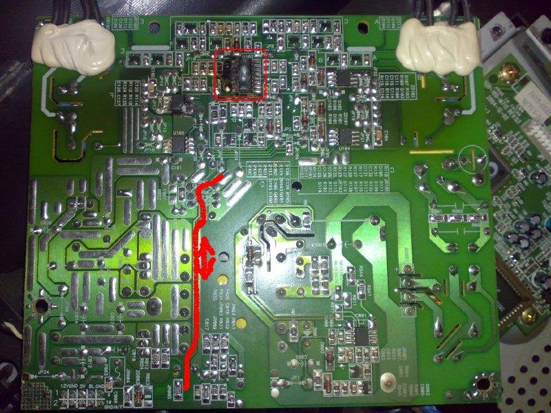

Hello Mindenkinek!
Az alábbi hiba megoldásában szeretnék segítséget kérni. Hozzám került egy Xerox 700P XA3-17Xtípusú LCD monitor "se kép se hang" hibajelenséggel. A primer körben 3.15A-es bizti elszállt, a diódahíd drót lett, és drót lett a FQPF8N60C is. Ezeket kicserélve, továbbra sincs semmi előrelépés. Okozhatja a problémát még az LD7575PS is?? Ezt hogy tudom ellenőrizni? Mármint az LD7575PS-t? Ha esetleg találkozott már valaki hasonló problémával, vagy szokott ilyen monitor tápokat javítani, és megosztaná velem tudását, tapasztalatát, akkor szívesen venném, hátha sikerülne életre kelteni a monitort.
Köszönöm.
Opeles

Szép estét mindenkinek.
Szeretném megköszönni mindenkinek a segítséget a monitor javításában, anyagok megküldésében, és tanácsokban. Megérkeztek az alkatrészek. A végeredmény éppen tesztelés alatt áll, egyenlőre úgy néz ki, hogy minden rendben, és életre kelt.
Összegezve, az alábbi alkatrészek cseréjére volt szükség: 3.15A bizti; diódahíd; FQPF8N60C; LD7575PS IC; 0,33Ohm (R217) 100uF 400V kondi.

Üdv
Sokat "barátkoztam" már ilyen tápokkal. az LD IC szinte 100%, hogy döglött, viszont a FET-el soros ellenállást is érdemes csekkolni, mert ilyenkor szokott szakadni (R217, ha jól látom. Alacsony ellenállású, az IC figyeli az ellenálláson eső feszt, így működik a túláramvédelem.)

Köszi a tanácsot. Az LD IC-t rendelnem kell, remélem a HQ tartja. az R217 nekem miért 0,36 Ohm-ra jön ki? (Narancs/kék/ezüst/arany) Egyébként az R217 mérve 25 Ohm, szóval itt is gond van.

Ha narancs/kék/ezüst, akkor tényleg 0.36Ohmm, én hirtelenjében barna/zöld/ezüstnek (0.15Ohm) néztem, bár az a középső csík tényleg inkább kék, mit zöld... Kiforrasztva mérted? A 25Ohm is sok, de általában teljesen meg szokott szakadni, a zománcot is ledobja magáról, sokszor olyan helyen, ahol elsőre nem látszik.

Minden esetre szép jószág az LD7575PS is,ami vezérli az FQPF8N60C-t.Mivel a mosfet elszállt,igy könnyen vihette magával az LD7575PS-t is.Körülnézném a körülötte lévő ellenállásokat,kondit,diódát is.

Köszi, megnézem ezeket is!

Ha ilyen durva zárlat volt, akkor nagy eséllyel az LD7575PS sem úszta meg. De: az első fotón a FET bal oldalán van egy nagyméretű, ha jól látom 0.15Ohm-os ellenállás (Source ellenállás), mérd meg, ennek is meg kellett szakadnia ekkora zárlatnál! Ellenőrizd a primer köri puffer elkót is, ha megszakad, hasonló az eredmény. Az IC kimenete és a test között mérj ellenállást, ha gyanúsan kicsi, az IC kuka. Mindenképpen mérd át a primer körben az összes alkarészt, az SMD ellenállások nagyon könnyen elszállnak.

Neked is köszönöm. Ahogy fent is írtam, 25 Ohm-nak mértem az ellenállást, pedig szín alapján 0.36 Ohm-nak kellene lennie. Neked a 0.15 hogyan jött ki?

A nagyméretű ellenállás értéke nem 1R5?
Több hasonló kapcsolásban találkoztam már 1-2-3 ohmos ellenállással,és a fentebb mellékelt adatlapban is 2R7 ellenállást használnak az egyik példában.

Szia, ha a harmadik csík arany (0.1-es szorzó) lenne, akkor igen, de itt ezüst csík (0.01-es szorzó) van... A source ellenállások értéke ilyen és hasonló tápokban általában <1 Ohm-nál. 0.22-0.33-0.36-0.47-0.68 értékek a tipikusak, minél nagyobb a tápegység teljesítménye, annál kisebb az ellenállás értéke, hiszen az áramkorlát érzékelés az ezen eső feszültséget figyeli. Esetleg dugasztápokban lehetne ilyen "nagy" (2R7) értékű source ellenállás.

Nekem pedig 0.36 Ohm jött ki. (Ami mérve jelenleg 25 Ohm), ahogy fentebb írtam.
