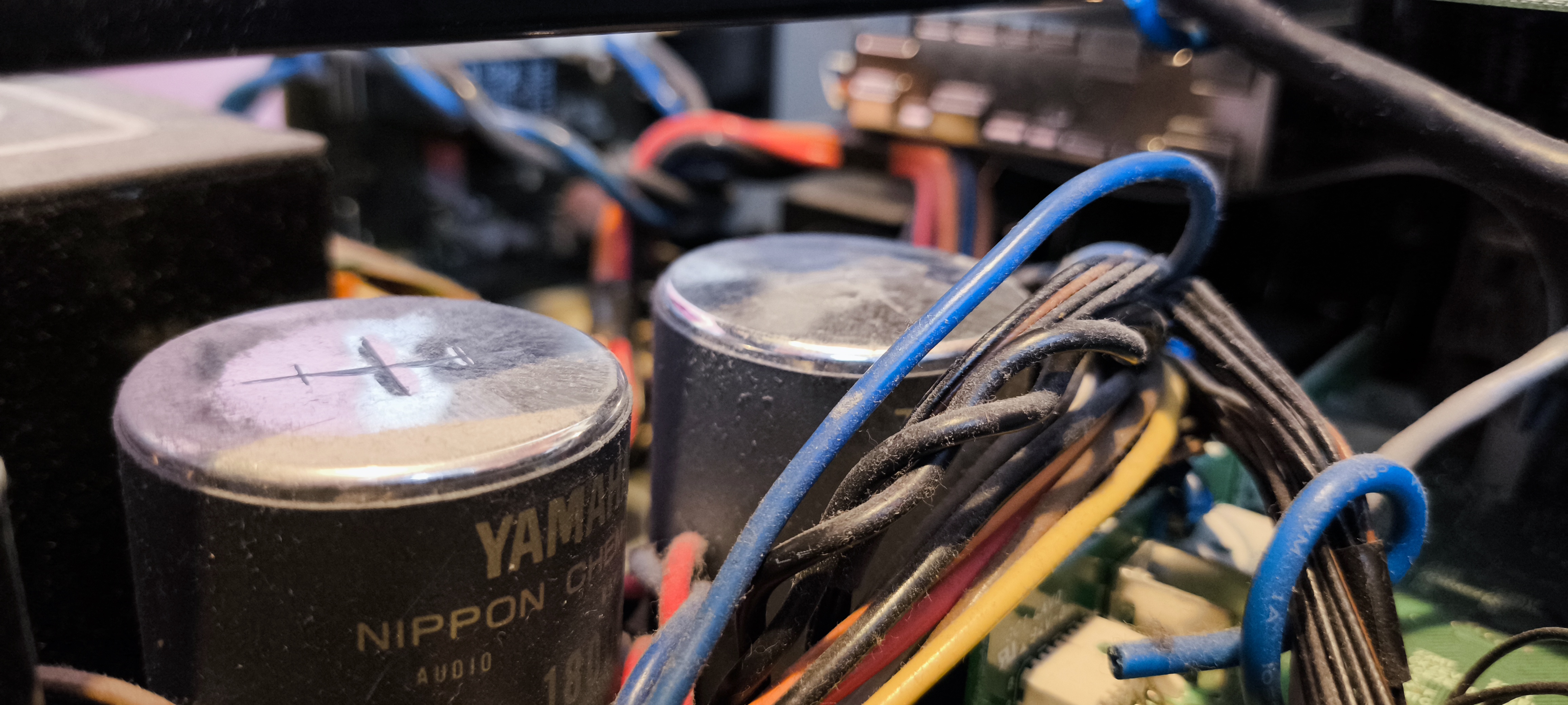

Hosszú évek szolgálata után, ma megbontottam az erősítőt, mivel a hangerőszabályzó megbolondult. Ezt helyrehoztam, viszont a képen látható hibát tapasztaltam.
Sajnos az egyik 71V 18000uF-os kondi púposodik. A kérdésem az lenne, hogy van-e megbízható hely, ahonnan rendelni lehet? (alit mellőzném, olcsó, de ki tudja, hogy mennyire fake terméket küldenek)
Vagy esetleg tudtok ajánlani valami csere típust, ami jó lehet bele?

Attól tud tönkremenni egy öreg erősítőben a puffer, hogy az üzemi feszültség eleve közel van a maximumhoz és azóta a 220V-ból 240V lett a konnektorban.
Elég gyakran találkoztam ezzel a jelenséggel régi erősítőknél, ráadásul a kondenzátorok eleve nem öröklétre készülnek még akkor sem, ha nem 100°C-on üzemelnek és az illető nem találomra akarja cserélni, hanem mert pupos már az a szerencsétlen..

szia : a gyárak többféle szériát gyártanak, 1000, 2000 és 10000 "órás" kondenzátorokat
Ez nem az azonnali halálát jelenti, hanem a paraméterek valamelyike, esetleg zöme 80%-ra csökken ennyi idő alatt.
lehet számolni és mérlegelni, mikor kell/érdemes cserélni egy elkót
(környezet, igénybevétel, pontossági igény) Tudom, a TMK fogalmát sokan már nem ismerik
szia: ha van benne még egy, akkor párosával cseréld
Most milyen gyártóé van benne?
Szia, eredeti yamaha nippon chemi-con van benne. Igen az a tervem, hogy párban cserélem, nem akarom fél év múlva megint szétborítani.
Evidens, hogy mindkettőt cserélnéd, de elgondolkoznék teljes elkócserén is,
(full recap) főleg ha szereted, és használod ezt az erősítőt.
Eredeti NCC elkót már nem tudsz beszerezni, ezeket célzottan a Yamaha-nak gyártották, ezért a fura 71V-os feszültségtűrés is.
Ha elfogadsz egy tanácsot, akkor két lehetőség van, vagy 15000uF, vagy 22000uF, és 80, vagy 100V, de előtte mérd meg mennyi van a kondikon....

Az a gond, hogy a snap-in kivitelből már nem elérhető minden, a csavaros meg
a méret, és a kivitel miatt nem fér be.
A lényeg, hogy márkás kondit vegyél.
