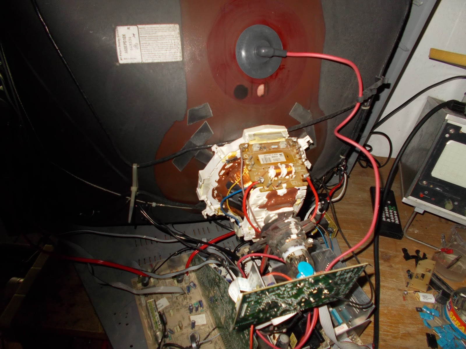

Összébb ment kép az Orion T2835 STX PT90 tv-ben,de mi okozza?
Üdvözletem! Elnézést hogy rossz topikba írtam,de gondoltam mivel ugyan erről a tv-ről van szó (Orion T2835 STX PT90),szóval csak ezért.Még 1 szer bocs. Akkor újra írom.Az STV9306A IC körül már mindent átnéztem és sehogy se tudok rájönni hogy mi okozza ezt a hibát.A teteje lejjebb és befordulva,a menü alig látszik és így még a szerviz menübe se tudok lépni.Ahol 24V-nak kellene lenni ott 26,6V van.A 12V rendben.Mit kéne még megnéznem ?
