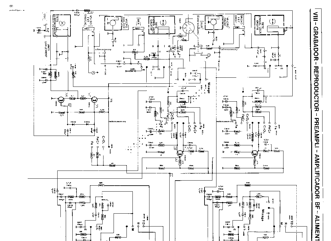

THOMSON DPL660HT rajz "hiba"
Üdv mindenkinek! A mellékelt rajzon akad egy kis hiba,egy sör,annak aki felfedi. Jó volna kijavítani,valahogy. Szép estét!
