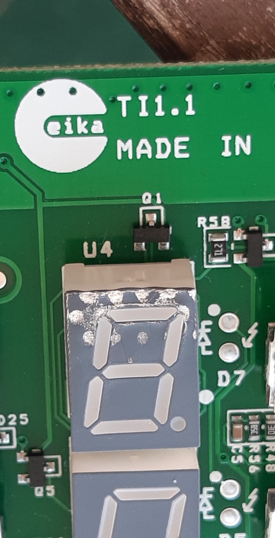

Sziasztok,
Feszültség alá helyezve a készüléket a csatolt képeken lévő hibakódok váltakoznak egymás után.
Találkozott már valaki ilyennel, hogy mitől lehet?
Az alaplapon nem látok semmilyen sérült alkatrészt(csatoltam arról is képet)
Köszönöm előre is.

A tekercs közepén van egy hőelem, ami hővezető pasztával hozzáér az üveglaphoz, és méri a hőmérsékletét. Azon hány ohmot mérsz?
Azt írja, a H a meleget jelenti (HOT), az F pedig hogy nem mágnesezhető az edény rajta.

A processzor  reset lába (47PIN) 2.5Vdc-re van beállva
Erőszakkal, mikrokapcsolóval, földre húzva. Sem resetelődik.
A kijelző beázott. Lásd melléklet.

Valószínűleg elszállt az egyik IGBT
Nézem
varga jano
varga jano picture
Ez sajnos beázott  :(

Bele engedtem a villanyt.
Terhelés nélkül.
Lásd videó.
Egyértelműen vezérlő hiba.

a 4 vezetékből hogy lesz 2 valami lehet közte pl hőérzékelő ego szám nyákon
igbt-n is ventinél is ha már az se indul https://uk.wallapop.com/item/placa-vitroceramica-72-08040-001-ego-909183508

A két IGBT cseréje
Sz@rabb mint valaha
Feladom

Belső gyári kód
A HH belső gyári diagnosztikai kód a hőérzékelő hibájára utal.
Egyesek szerint.
Nem lehet tudni pontosan mit jelent.
Az elektronikát cseréld ki.
