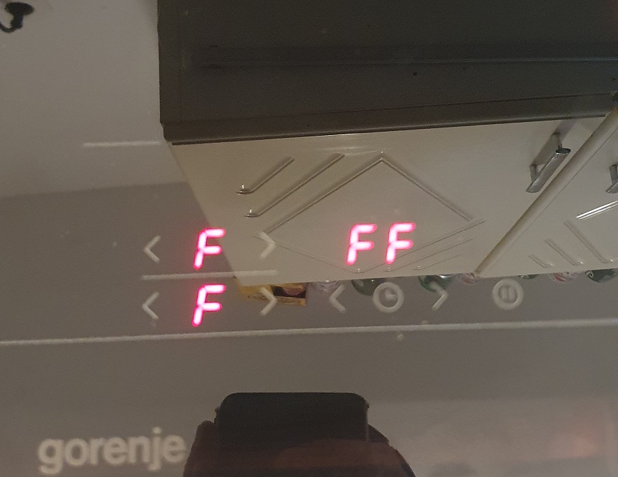

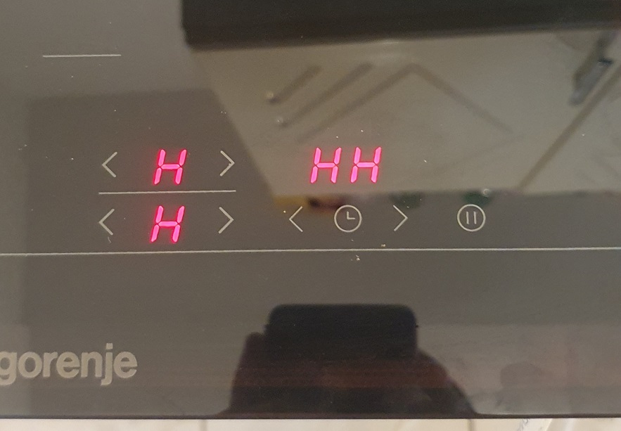

Feszültség alá helyezve a készüléket a csatolt képeken lévő hibakódok váltakoznak egymás után.
Találkozott már valaki ilyennel, hogy mitől lehet?

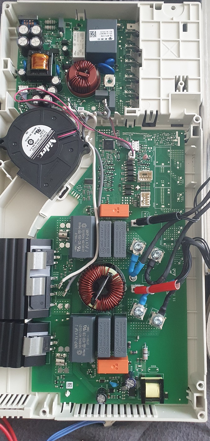

Az alaplapon nem látok semmilyen sérült alkatrészt(csatoltam arról is képet)

A tekercs közepén van egy hőelem, ami hővezető pasztával hozzáér az üveglaphoz, és méri a hőmérsékletét. Azon hány ohmot mérsz?
Azt írja, a H a meleget jelenti (HOT), az F pedig hogy nem mágnesezhető az edény rajta.

Tipushibái:
Az IGBT
A tekercs(ek) közepén lévő hőérzékelő.
A kondenzátorok kapacitás hiánya.
A 16A relé.
A processzor.
A processzor reset lába (47PIN) 2.5Vdc-re van beállva
Erőszakkal, mikrokapcsolóval, földre húzva. Sem resetelődik.

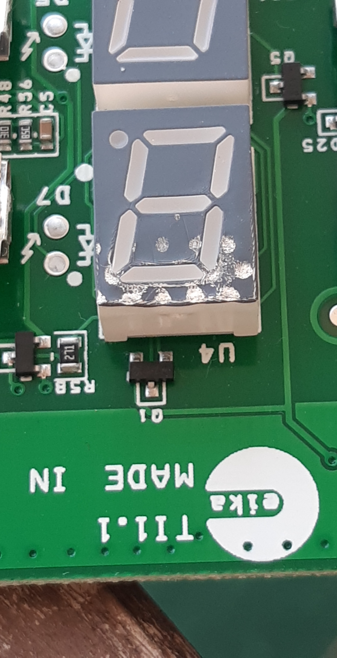

A kijelző beázott. Lásd melléklet.

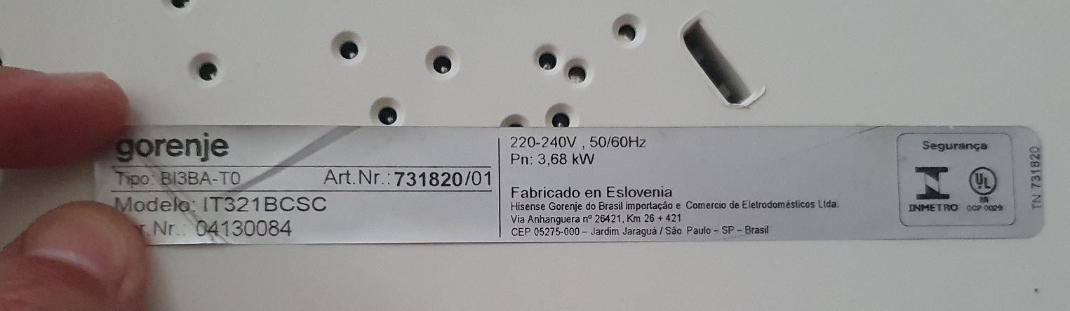

Kérek szépen egy fotót az adattábláról !
Csatoltam.
Köszönöm!
Köszönöm szépen

Belső gyári kód
A HH belső gyári diagnosztikai kód a hőérzékelő hibájára utal.
Egyesek szerint.
Nem lehet tudni pontosan mit jelent.
