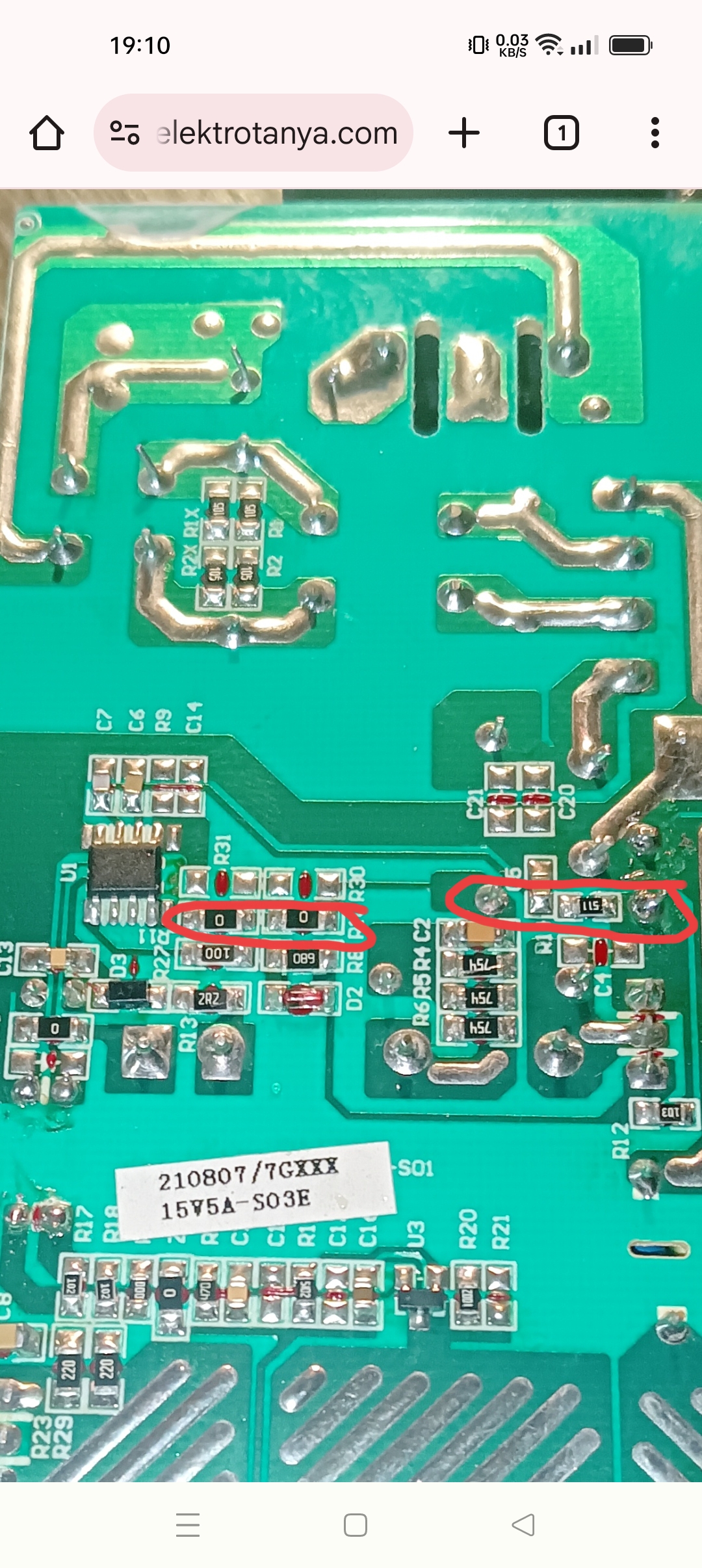

Szenvedek itthon egy RS-05/15-S335 típusú tápegységgel.
Hibajelenség:
Terhelés nélkül megvan a 15v kimeneten.
Terhelés mellett nincs meg a kimeneti feszültség.
De a visszajelző LED ilyenkor 1mp ciklussal villog.
Az-az próbál indúlni a táp terhelés mellett.
A LED a szekunder körön van.
Ha felvillan akkor egy pillanatra meg is van a kívánt 5A (kimeneten).
Meghajtó IC: kici kínai KP206SG.
Erröl sokmindent nem találtam a neten.
Amit tudtam átmértem.
Ellenállások, elkokondik, opto, diódák.
De semmi rendelleneset nem találtam.
Amúgy úgy intúlt az egész történet.....
Hogy csak úgy megadta magát használat közben.
Ennyit tudok róla.
Szerintetek?

Szerintem nincs megy a IC tápja. Csak a berúgó ellenálláson keresztül megy, így zakatol ugyan, de nem terhelhető. (szakadt a tafo tekercse, vagy forrhibás..)

Az IC bekötését nézve PIN8 (HV).
Az lehet hogy az indulást segíti?
Itt egy FR507 és 2db 0ohm van sorba kötve.
A primer egyenirányítás után.
Mert amúgy a PIN6 a Vdd.
Amit a traforól kap mint fő táplálás.

szerintem a trafó lábát  csak a ragasztó fogja nem az ón (OB5269)

sszia: töb kétes forrasztás van a panelen

A panelen (IC-n ? ) Nincsenek szines pöttyök?
állt 1-2-3  filctollal,ha több akkor a végén egy fehér is ?

Isaac ! A legtöbb meghajtó ic rendelkezik túláram védö áramlörrel.A kapcsoló fet S ellenálásán esö feszültség (impulzus) vissza van vezetve visszacsatola meghajtó ic-vel.Egy nagyobb terhelésnél a megnött feszültség az ic kimenetén megszakitsa a fet vezérlését pulzálva.Igy megvédi a fet-et a túláramtól.Meglehet az S ellenálás megnyulásamiatt  már kis terhelésnél megindul a fet letiltása és pulzál.5A terhelésnél S ellenálás érzéke akár 1.ohm alatt is lehet,ellenörizd.csak egy ötlet.üdv Jóska

szia: optót cserélted?
A primerben az elkók ESR értékét is ellenőrizted?
IC típust jól olvastad le?

A primer körben csak az 1db "nagy" 400v-os puffer kondi van.
+1 az IC táp ágán 1db kicsi.
Igaz ezt az egyet nem néztem.
Optot cseréltem.
Az IC a képen.

szia: cseréld, és utána nézd meg a kapacitását és ESR-t
