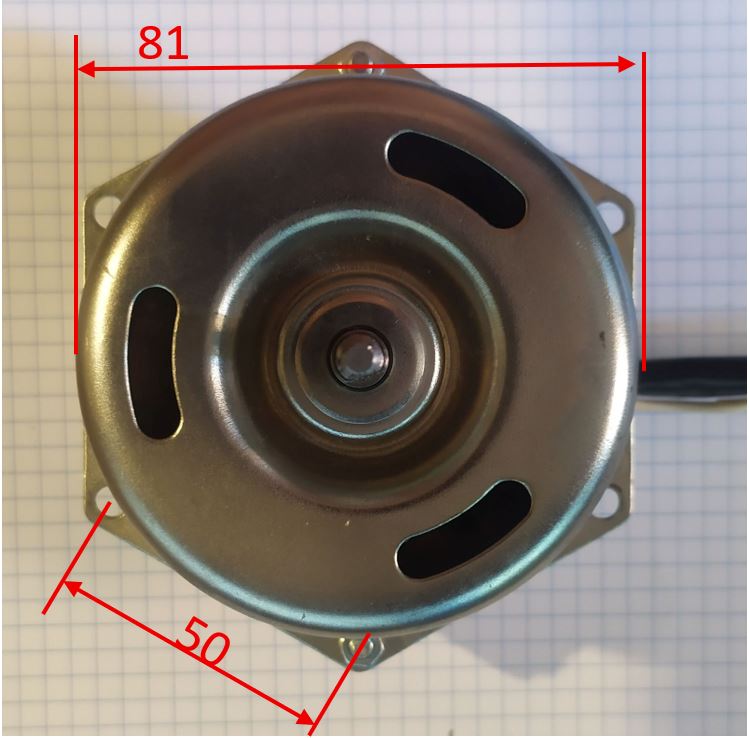

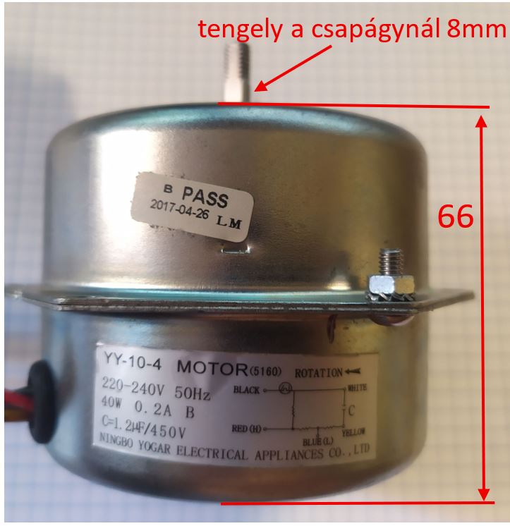

Azt hiszem Aldi-s. A motor menetzárlatos lehet, mert mindkét fordulatszámon elég lassan megy és nagyon melegszik. 5 vezetékes.
A tengely 6mm-es, 22mm-t áll ki, ebből 10mm balmenet, a többi lapolt.
Alin láttam méretben megfelelőt, de a tengely más.
Kondenzátora kapacitás szegény volt, kicseréltem, de így is ugyanolyan.
Köszönöm.
Kiegészítés: feltettem a méreteket, ha valakinek bármilyen közeli méretű ventilátor motorja van, lehet, hogy bele lehet faragni.

A kondi hogyan érzi magát meg van mindene mert akkor sem pörög fel.
Szia, ahogy írtam, rossz volt, újra cseréltem. De azzal sem jobb.
szia: a csapágyak nem szorulnak?
Szia! a túlmelegedés miatt a csapágyak totál beálltak korábban, ezért cseréltem azokat.
És még egy: A kisebbik fordulatszámra kapcsolva megy, a nagyobb fordulatra kapcsolva nincs változás a sebességben.
Tekercsek nem szakadtak: P-Fek 600Ohm P-K 163Ohm K-S 680 Ohm Fek-Feh 0 Ohm
És érdekes, hogy a hőbiztosíték nem olvad ki benne.
