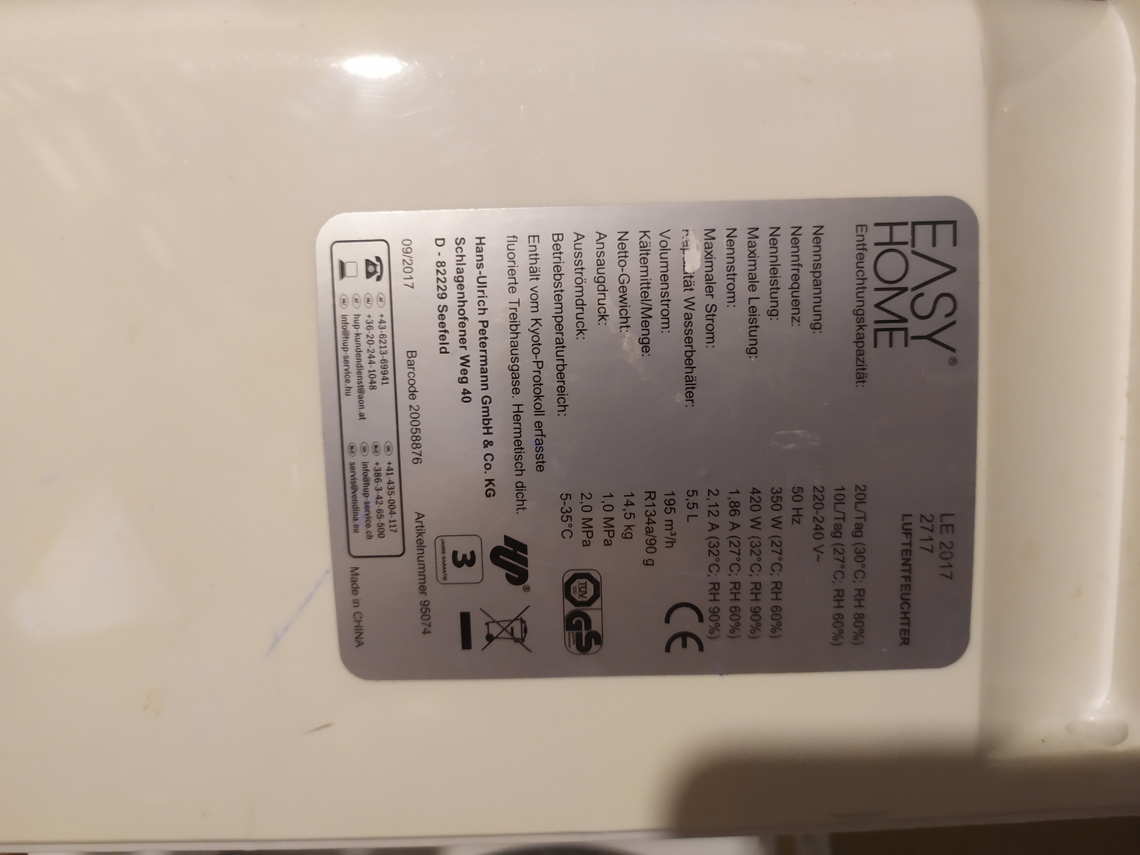

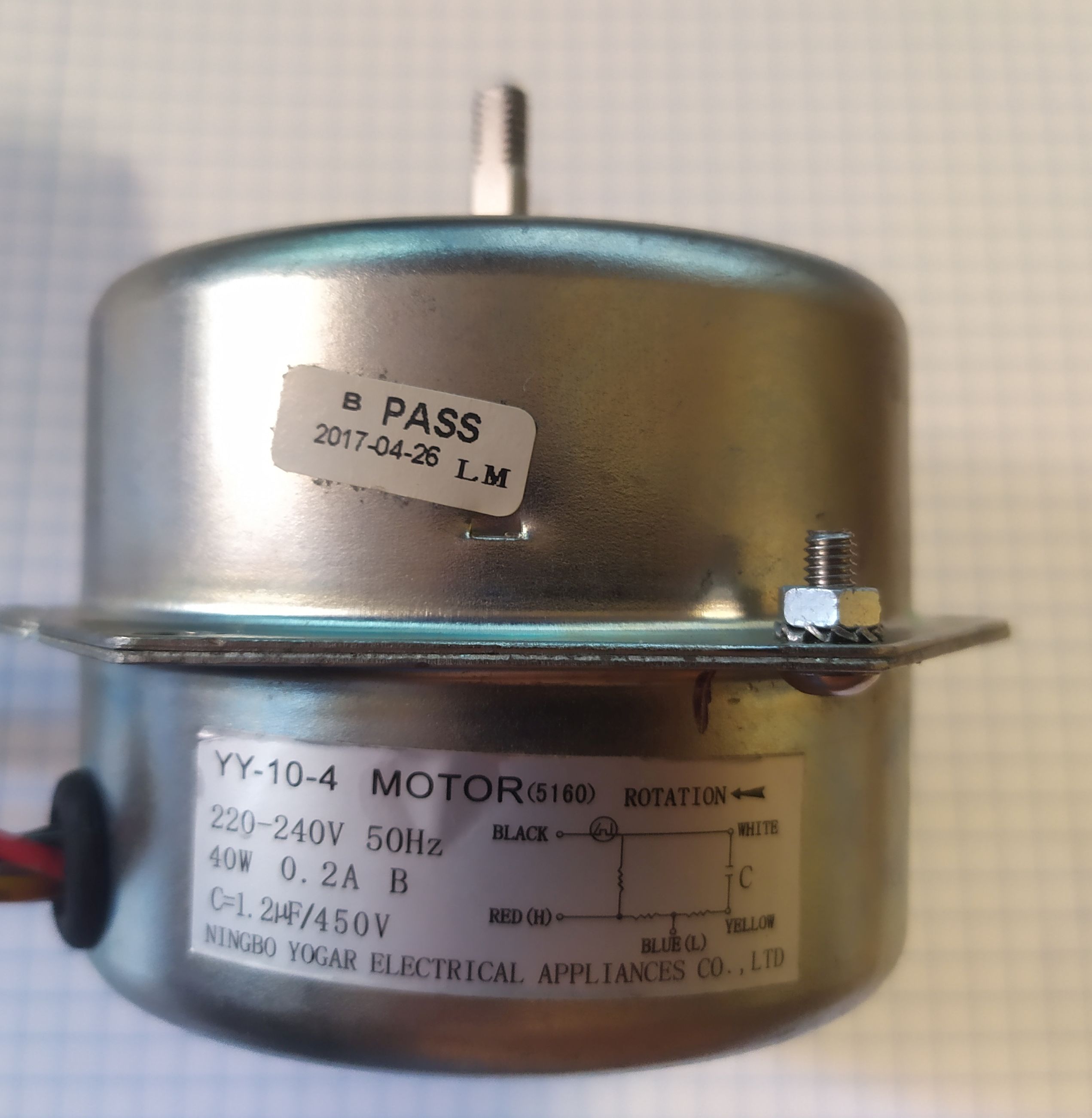

Azt hiszem Aldi-s. A motor menetzárlatos lehet, mert mindkét fordulatszámon elég lassan megy és nagyon melegszik. 5 vezetékes.

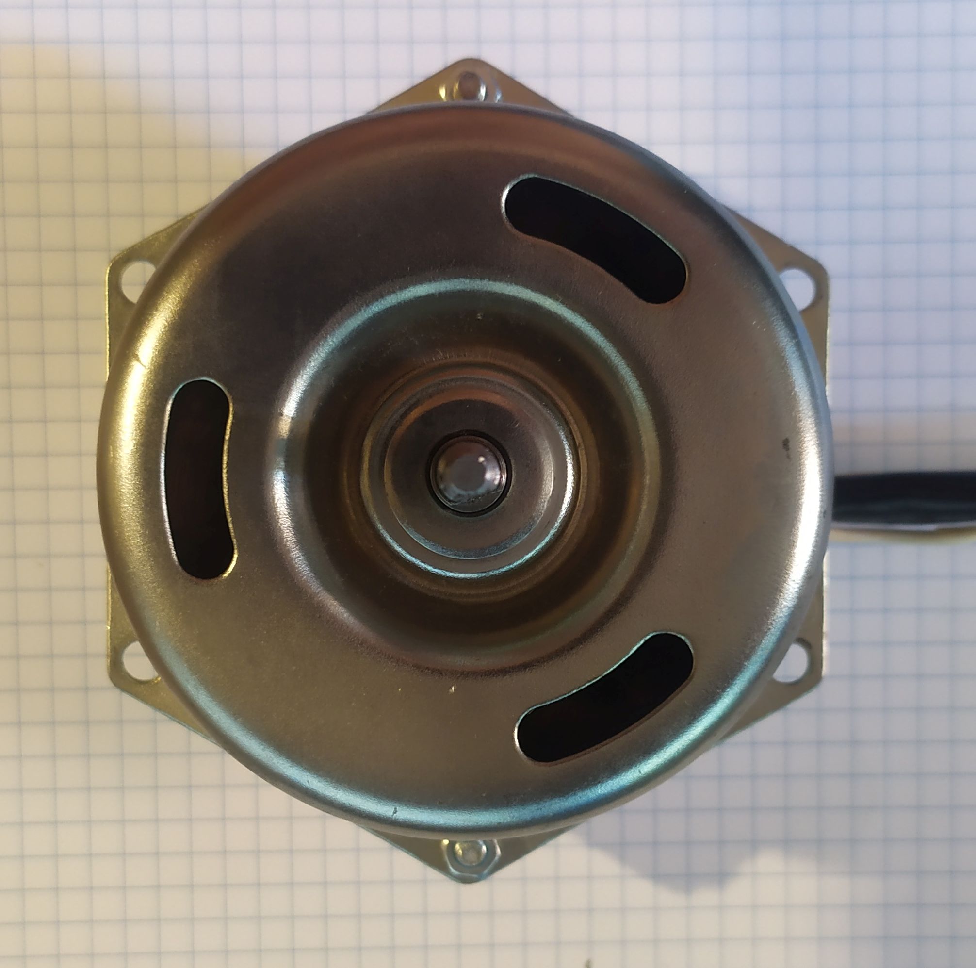

A tengely 6mm-es, 22mm-t áll ki, ebből 10mm balmenet, a többi lapolt.
Alin láttam méretben megfelelőt, de a tengely más.
Kondenzátora kapacitás szegény volt, kicseréltem, de így is ugyanolyan.

szia: a csapágyak  nem szorulnak?
rat
rat picture
Szia! a túlmelegedés miatt a csapágyak totál beálltak korábban, ezért cseréltem azokat.

És még egy:  A kisebbik fordulatszámra kapcsolva megy, a nagyobb fordulatra kapcsolva nincs változás a sebességben.
Tekercsek nem szakadtak: P-Fek 600Ohm P-K 163Ohm K-S 680 Ohm Fek-Feh 0 Ohm
És érdekes, hogy a hőbiztosíték nem olvad ki benne.
