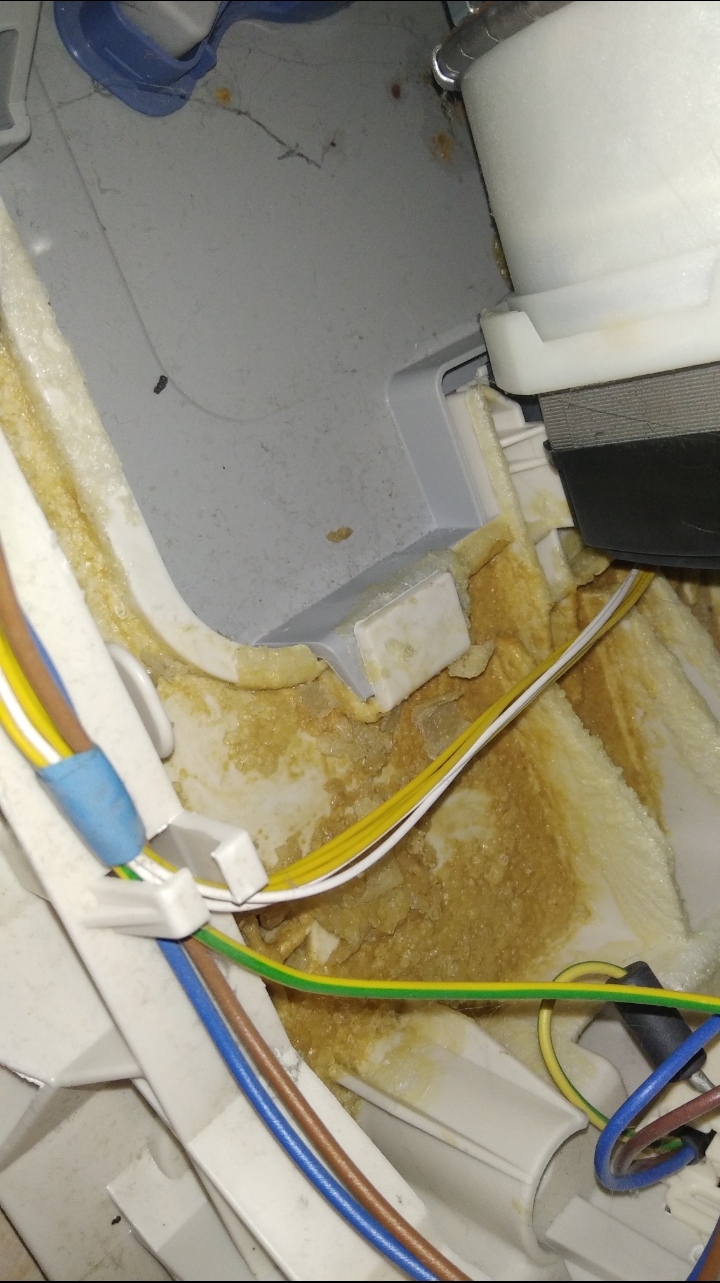

Jó ideje játsza már, van, amikor 10-20 perc után megáll, most végre meg tudtam figyelni én is.
Elindítottam egy ilyen megállás után a 4-es programon, ami 1:40 hosszú, 1:09-nél megállt. De csak az órája, a vizet spriccelte, keringette, mintha mosogatna. A víz benne langyos volt.
A vizet rendesen beengedi, le is szivattyúzza.
Van bármi ötletetek? Illetve hol találom meg benne a vezérlő elektronikát? Az ajtóban?
Jácint
Gyantás sószerű kicsapódás van az alján.
Ez vélhetően azért, mert a kifolyócső meg volt repedve :(

Akkor megvan a gyógyszere.

Szia . előbb mint futnál több kőrt , nézd meg a keringgető szivattyút , nem e lóg a tengely , ezeknél típus hiba . Ha nincs keringgetés , nem fűt , megáll a program .

Hali. Támogatom ezt én is mert ha jól tévedek akkor ebben a gépben az un virtuális vízszint mérérs van, ami a motor áramából csinál valami módon vízszintet . ( Kellett ez mint s....r a zsebbe ) Az f4 szerintem erre utal. Hidegen még bele férhet a lógás okozta áram változás de már melegen lehet meg nő a lötyögés és ez kívül esik a tolerancián. Mivel az impulzus adó vízszámláló szerint benn van a megfelelő mennyiségű víz a motor szerint meg nem így nem tudja mi van most....... Szerintem.

Szedd ki azt a keringető szivattyút és nézd meg kopottak e a perselyek mint írták már. 99% az a gond. Esetleg a vízváltószelep nyomógombja ha van benne. Hiába van keringetés ha kopott a persely változik az áramfelvétele azért áll meg.
