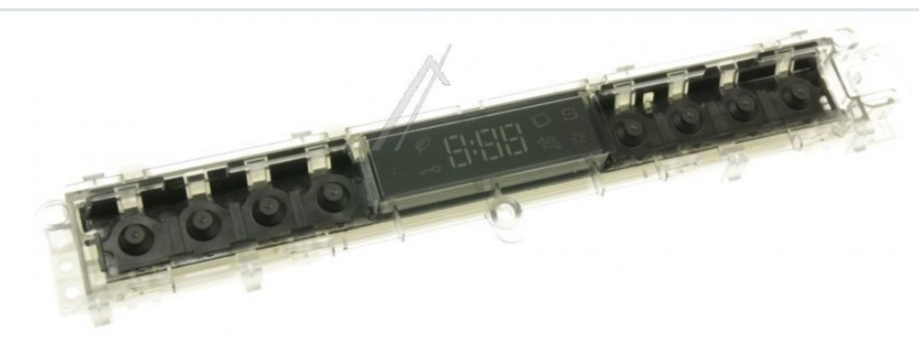

Jó ideje játsza már, van, amikor 10-20 perc után megáll, most végre meg tudtam figyelni én is.
Elindítottam egy ilyen megállás után a 4-es programon, ami 1:40 hosszú, 1:09-nél megállt. De csak az órája, a vizet spriccelte, keringette, mintha mosogatna. A víz benne langyos volt.

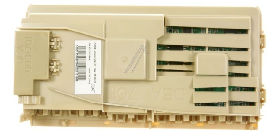

Van bármi ötletetek? Illetve hol találom meg benne a vezérlő elektronikát? Az ajtóban?

A modul az aljában. A kezelő az ajtóban van.
