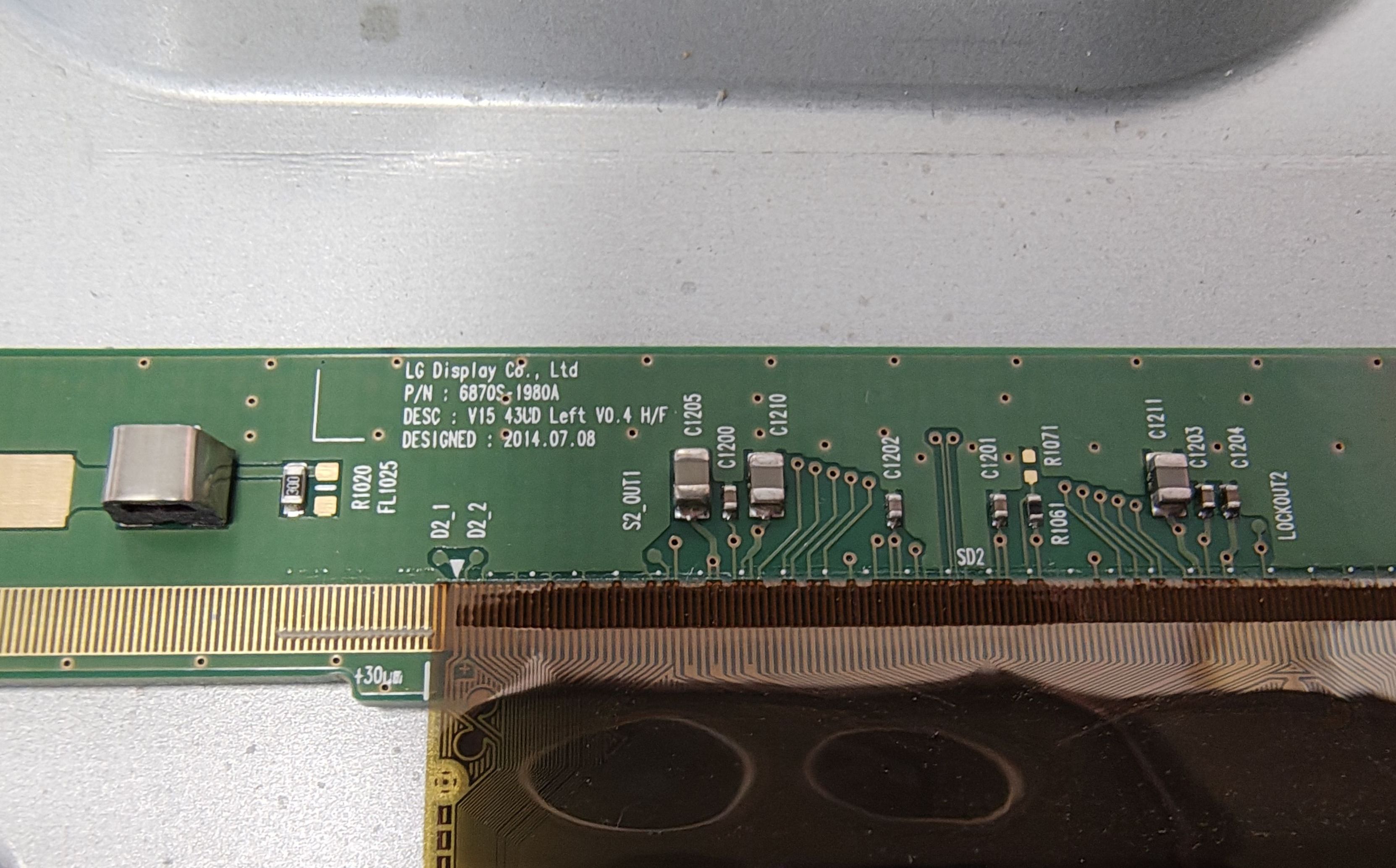

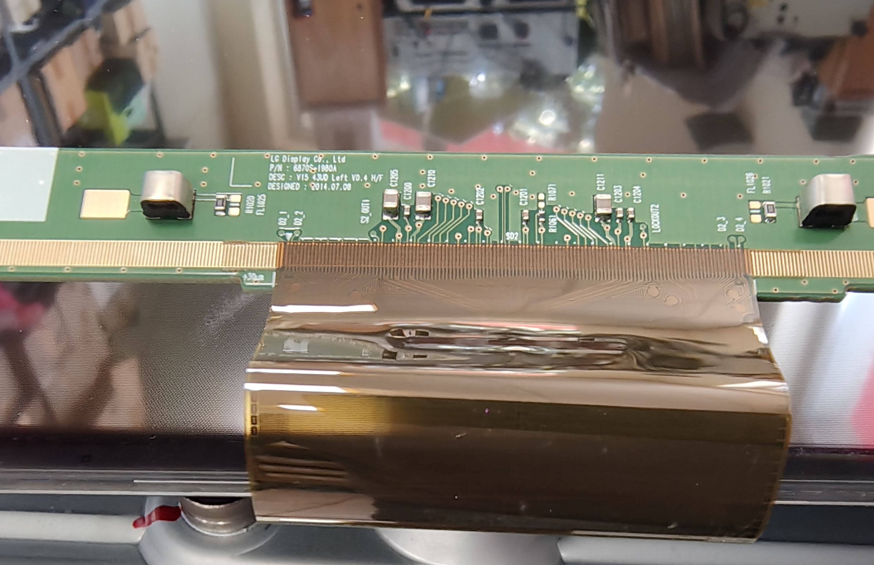

Nem találok logikus magyarázatot arra, hogy ugyanolyan típusú kijelző cseréje esetén miért nincs színes kép, csak fekete fehér.
LG V15 43UD v0.4 H/F törött kijelzőt cseréltem ki ugyanilyen típusra, és veziószámúra, a cserélt kijelzőn FF a kép, míg a töröttön jól láthatóan színes kép volt. A kijelzők Source paneljén nincs memória, csak passzív alkatrészek, és alaposan átvizsgálva mindegyiken azonos pozícióban. A T-CON maradt az eredeti.

Tehát hiába azonos mindenben a két LCD lap, és a source panel is, hiába nincs memória rajta, a COF chipek mégis eltérő vezérlést igényelnek, és máshogy vannak belül beállítva? Bocsi, hogy nem teljesen világos, de eddig ilyen problémám nem volt, ha azonos kijelzőt tettem be másik helyett, még T-CON nélkül is, jól működött LG-nél is.
Update: betettem a hozzá való TCON-t is, így színes lett a kép, de a háttérvilágítás nem jól működik ( az egyik két körös vezérlésű, a másik 4 szektorra van osztva), a kép 1/4 része sötét marad.

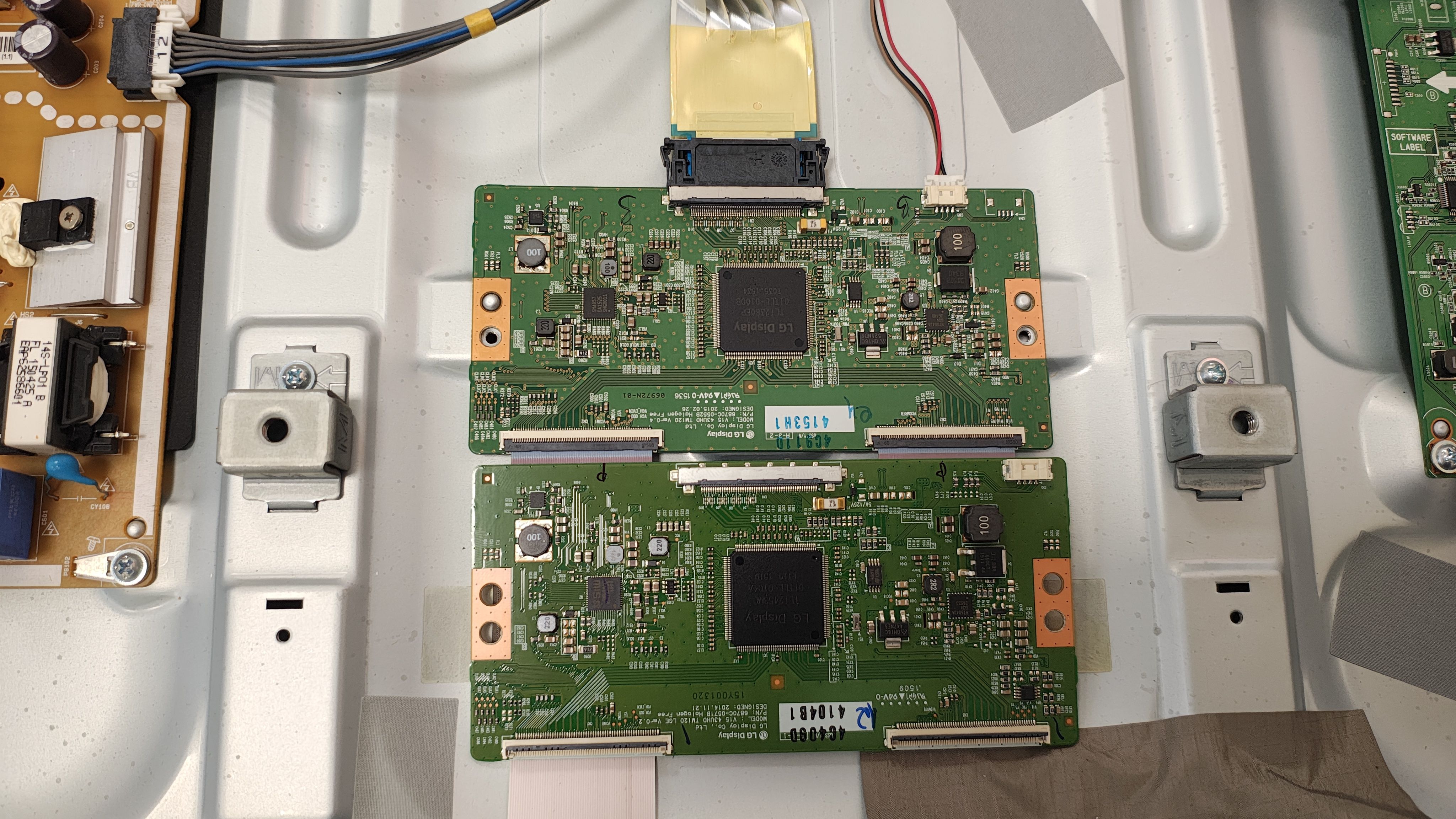

Most nézem a 2db tcon nem is egyforma.
F-Yoci
F-Yoci picture
Igen, ezért nem terveztem azt átrakni, hanem meghagyni eredetiben, mindent amit lehet, mivel az LCD azonosnak tűnt... És mégis belül valahogy máshogy van maszkolva, csak érthetetlen, hogy akkor miért nem adtak neki más verziószámot, miért azonos látszólag minden?
Az egyik T-Con-ra 4 dimm vezeték, a másikra csak 3 megy... Hogy lehet vajon megbabonázni? Próbáljam egy másikkal összeközösíteni, és akkor az a két zóna együtt működik?

Szerintem valami ilyesmi, elrontani nem tudod, szerintem 3,3V megy ottan.
