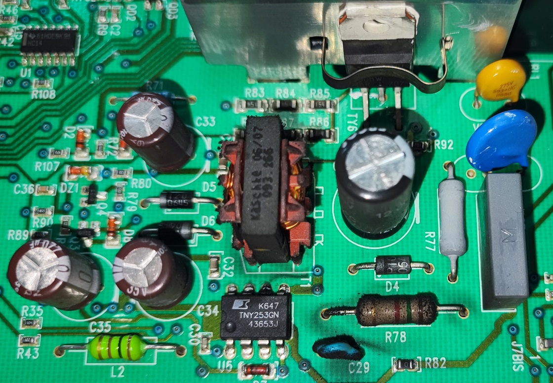

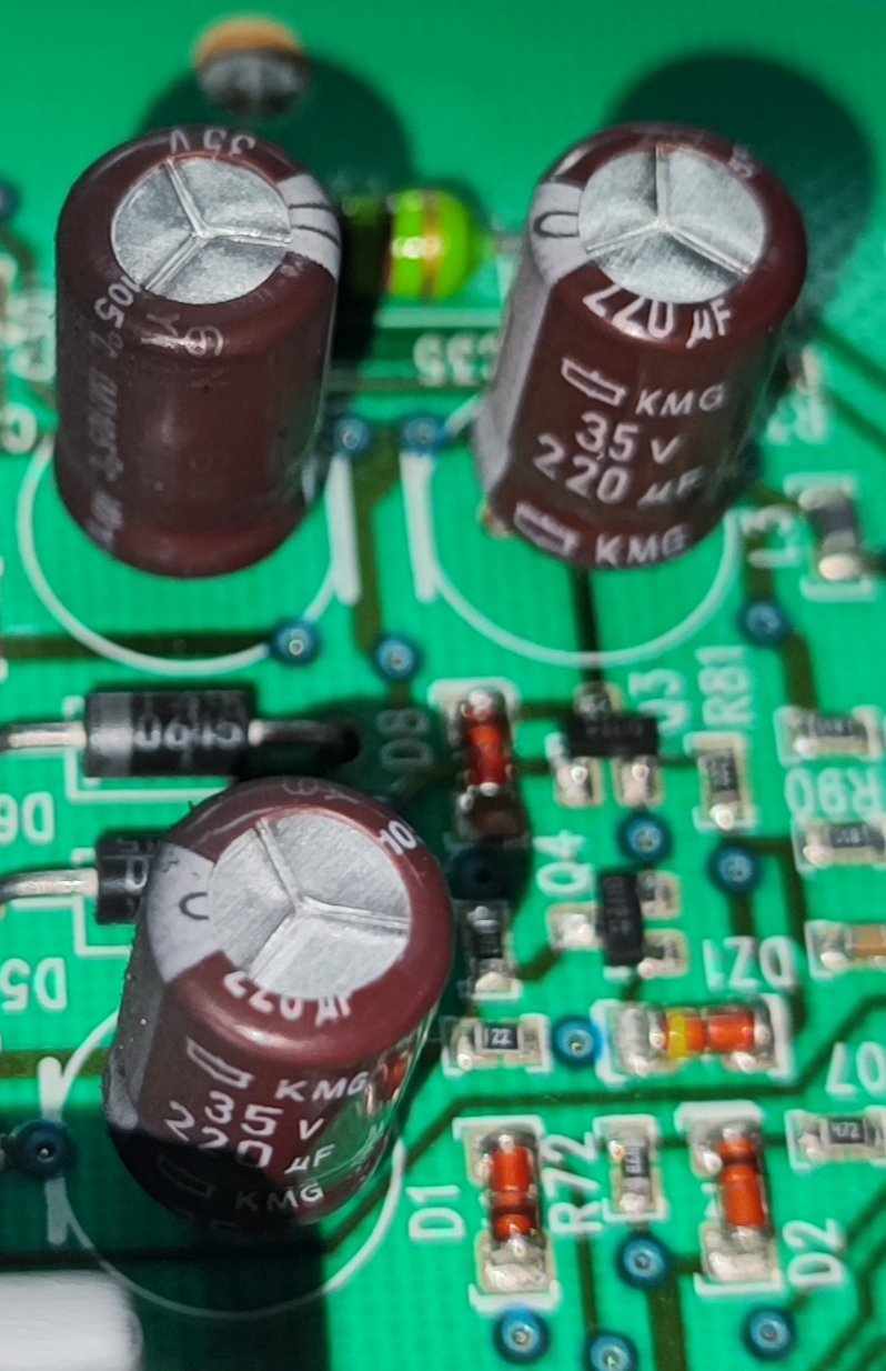

  • Elektronika:
    Kis mennyiségű szénport találtam a nagyfeszültségű részen – le lett tisztítva.
    A relék forrasztásait átmelegítettem.
    A legnagyobb elkónak már nem volt kapacitása, kicseréltem. A többi kondenzátor a megadott tolerancia értékeken belül volt.
    Felmerült egy IC (TNY253GN) cseréje, de ez nagyon apró, így csak akkor vágnék bele, ha tényleg szükséges.

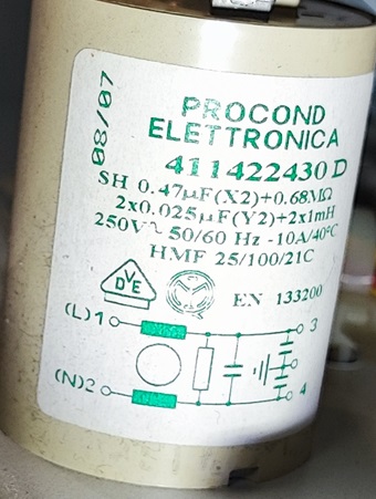

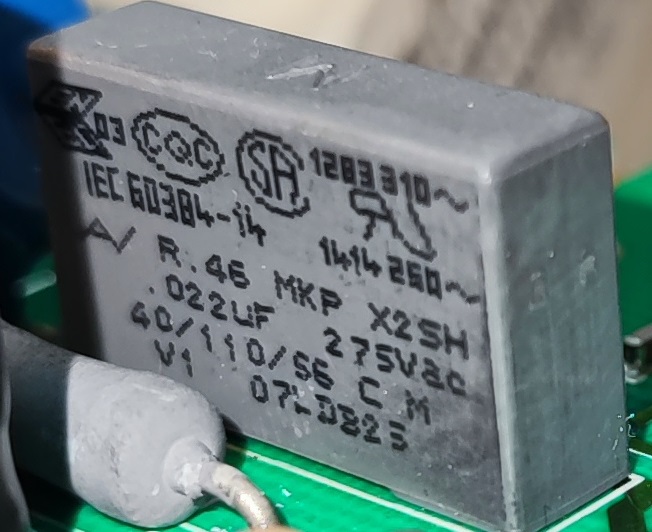

  • Zavarszűrő kondenzátor:
    4 érintkező + test (1: L, 2: N, 3–4: ?).
    L–N között 0,68 MΩ ellenállás.
    3–test és 4–test között 0,025 μF mérhető.
    A gyári adatok szerinti 0,47 μF kapacitást nem találtam – lehet, hogy rossz pontokon mértem?
    Ha ez hiányzik, lehetséges, hogy emiatt tilt az elektronika?

minden kis szénpor le lett fújatva? c29-ről is gyenge lehet a táp ha be se bírja húzni a relét

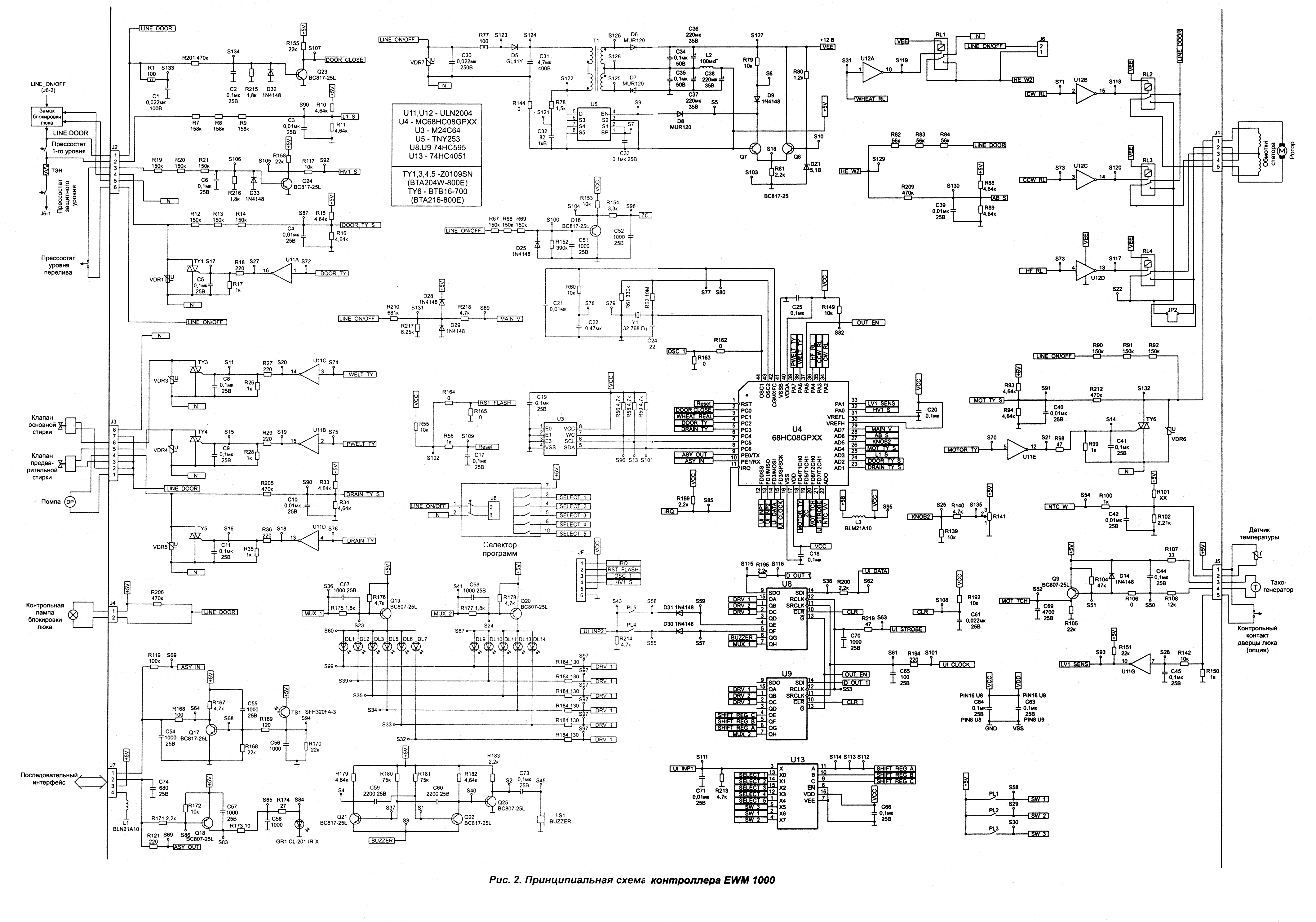

Hi! Találtam egy 58 slide-os prezit: EWM 1000 DIAGNOSTICS & FAULTFINDING címmel. Már az elején elakadtam, pedig sok kombinációt kipróbáltam. Szerinted a mellékelt kezelőfelület esetén melyik gombokat tartsam nyomva 2mp-ig az utolsó hibakód kiiratásához? Gondolom ezeket nyomva tartva és a programválasztót O kikapcsolt állapotból jobbra egyre állítva léphetek majd a diagnostics menübe.

Szia! A fűtőszálat ellenőrizd 1000V al test felé szivárgásra. Mit jelent, hogy az elkok tűréshatáron belül voltak? Mértél ESR t is? Én cserélném azokat a 35V os elkokat is és azt a szürke x2 es kondit is. és próba. Ja. A motort is ki kellene fújni a szénkefeportól és a kefetartó házat is megtakarítani és ezt is kimérni testfelé 1000V al.

Motort levittem az udvarra, kompresszorral kifújtam, kefeházakat is. A forgórész érintkezőket finom smirglivel megcsiszoltam.
Mivel nem volt otthon ilyen kondim nem kerestem bennük a hibát. Meg lusta voltam. Nem forrasztottam ki őket. Párhuzamosan vannak kötve és a kettő nem sokkal volt 2x220 uF alatt. ESR-t egyátalán nem néztem. Holnap szerzek be újat. Kérjek low ESR-t? Aztán kiszerelem a panelt és kicserélem mind a fólia kondenzátorral együtt és indítunk egy programot.

Igen ESR kondi kell. És fontos a fűtőszálat és a motort is testre ellenőrizni szigetelés ellenállás mérővel 1000V al.

Nekem pont ugyanilyen gépem van,hasonló állapotban,szeretem! A zavarszűrő kondival ne foglalkozz,attól mehetne rendesen! A fűtőbetét szigetelési ellenállását mérd meg! Én már többször cseréltem benne,vacakok az újak! Van ami egy hónapot bírt! Az ajtóretesz is jó lehet mert akkor jelezné egyből ha nem jó! A panelt fésüld át,már volt vele nekem is gondom...a szürke fólia kondit mérted?

Kondi marad. A szigetelési ellenállás méréshez be kell szereznem a műszert. A kínai, az uni-t UT501A és UT502A között nem tudok dönteni.
A szürke fólia kondinak próbáltam mérni a kapacitását, de nullát írt. Gondoltam a műszer nem tud 0,022 uF-ot mérni, pedig a specifikáció alapján 15pF-tól mér szóval 22000 pF-ot kellett volna mutatnia. Ha lett volna ilyen értékű itthon cseréltem volna de csak 0.047-es van. Szerinted érdemes inkább beszerezni és cserélni?

Azóta egy másik multiméterrel megmértem a kondenzátort és "sajnos" van kapacitás a L és N között is. Nem 470 csak 416 nF. Akkor ennek a cseréje se szüntetné meg a belassulást.

Jó az a zavarszűrő kondi úgy. Ajtózár hibát gyakran a fűtőszál testzárlat okozza. Ki kell mérni 1000V al testre, melegen is.

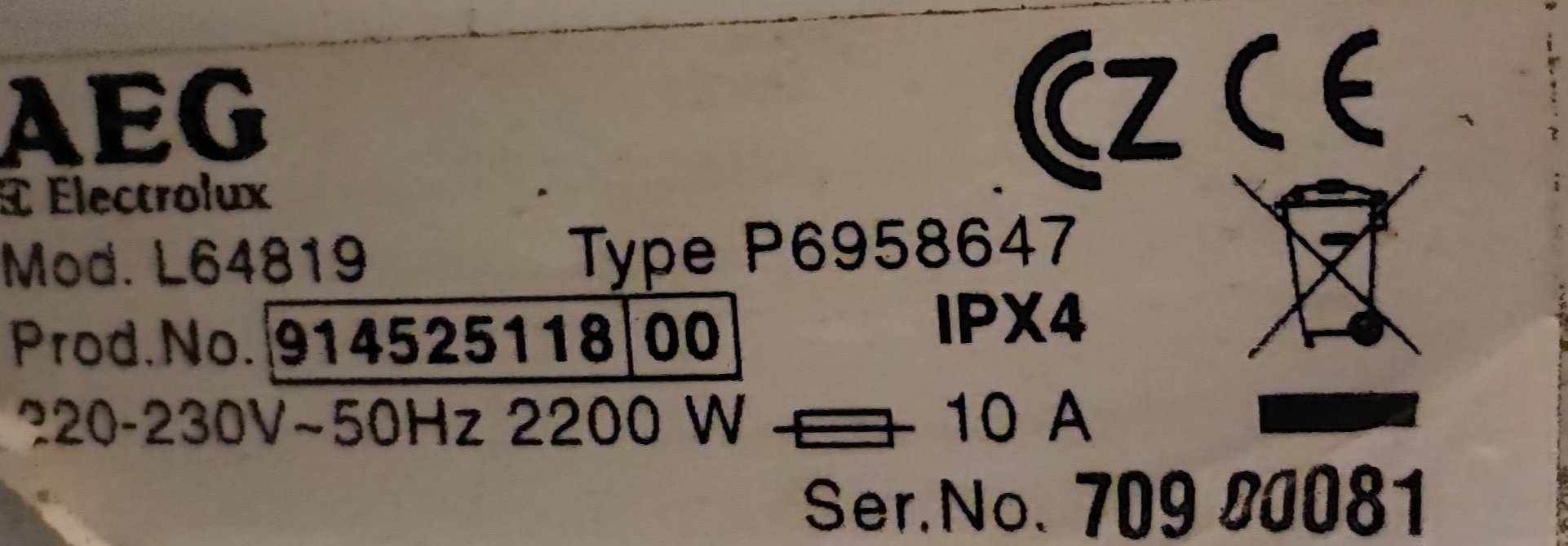

EWM1000PLUS vezérlőlap van benne.
Ehhez a tipushoz felprogramozottat már nem gyártanak.
Jó lenne tudni, hogy:
91400337200
vagy
91401611500
IDENTSZÁMÚ
a gép?
casacco
casacco picture
A hátulján lévő takarólemezen van egy matrica amin 914525118 szerepel. Egy másikon egy nagy vonalkód van ami alatt részben szerepel ez a szám:
02 1324073609145251180070900081
A nyák műanyag házán is szerepel egy matricán: PNC/ELC=914525118/00 alatta MCF=132378800-000-- alatta CCF=132374691-003
Más matricán nem szerepel 9-essel kezdődő számsor.
Köszi

Kérem az adattábla fotóját!
E nélkül sajnos nem tudok segíteni.
casacco
casacco picture
Csatoltam, köszi

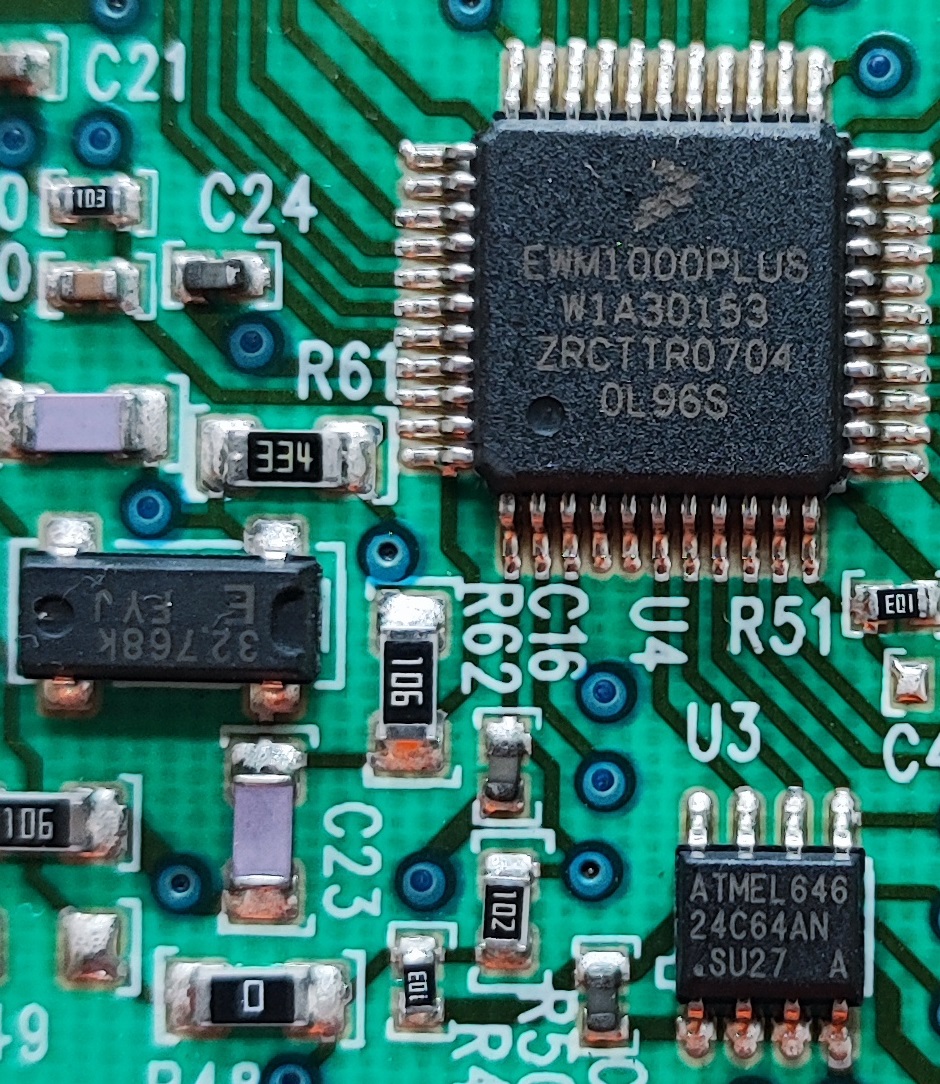

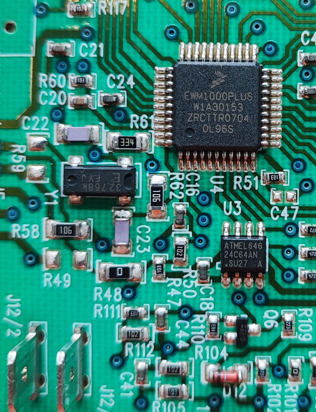

Mi állítja itt elő a vezérlő órajelét?
Külső alkatrészek, vagy a chipen belüli ák.?

A 32.768 felíratúra tippelek. Végre van indok, hogy miért megkerülhetetlen egy oszcilloszkóp beszerzése is :-)
Szerinted ezt kellene kicserélni? Vagy a C22-C24 kondenzátorokat?
tzi1968
tzi1968 picture
Az oszcillátor frekvencia ellenőrzése nem hülyeség. A mikrokontrollerek időzítésének alapja és egy uC sok frekivel működhet. Az általad lefényképezett csip egy 32.768kHz-es oszcillátor a legegyszerűbb fajtából, hiszen itt nincs szükség nagyon pontos időalapra. Eddig egyszer találkoztam olyannal, hogy belassul egy órajel generátor, illetve az még lehet, hogy kihagyogat, de akkor viszonylag szabályosan kell, hogy kihagyogasson, ha nem össze-vissza időzít a mosógép.
Ugyanakkor szokatlan (nekem, aki hobbi szinten mikrokontrollerezik), hogy egy ránézésre 32 bites uC-t 32kHz-es órajellel hajtsanak meg, akkor is ha közel 20 éves modell.
Lehet még táp hiba is, ami könnyen okozhatja az órajel elmászását is, bár az szerintem látszana a kijelző fényerején és jut eszembe, vibrálna is, mivel a multiplex meghajtás frekije is negyedére csökkenne - ha tényleg annyival csökkent az órajel.
Érdemes lenne egy mosási program közben figyelni a 4 lábú órajel IC tápfesz változását. De lehet, hogy a központi 5V/3.3V táp figyelése is megteszi. Ott nem kell annyira precíznek lenni, ha ki akarsz hozni egy mérési pontot.

Szerintem az oszcillátort ne bántsd, ha az hibás akkor el sem indul a gép.
A fűtőszál ellenállását/áramfelvételét mérted?  R100-101-102 forrasztások rendben az NTC felől? "Hideg" program ideje mennyi?
