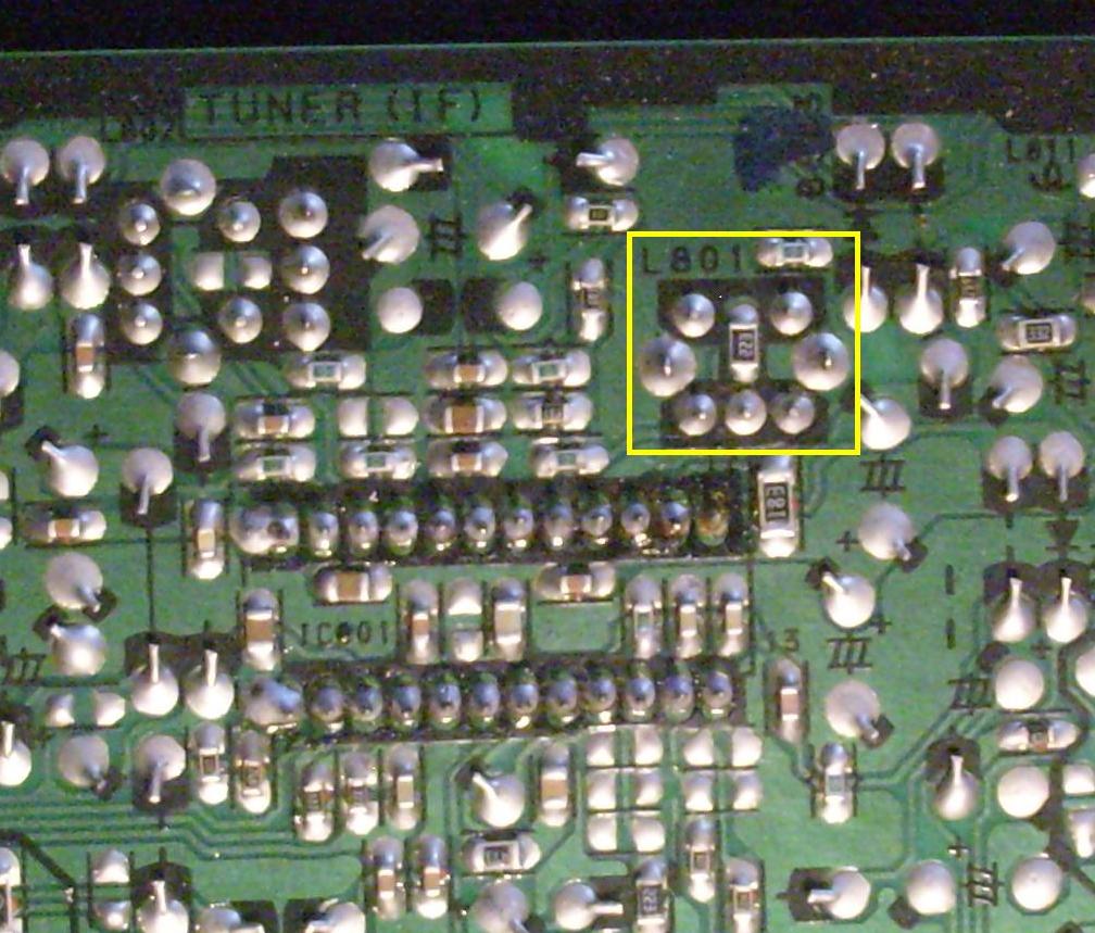

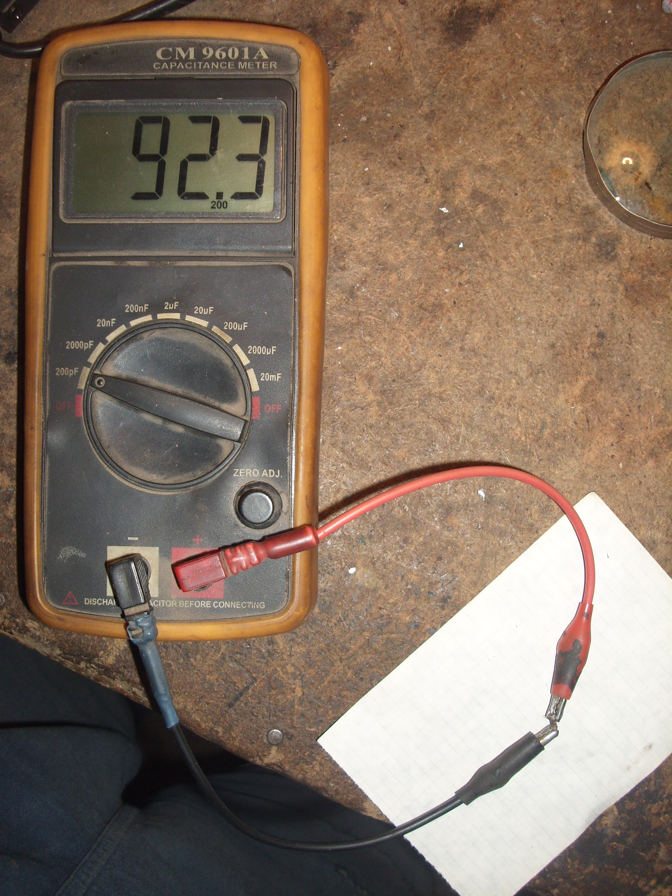

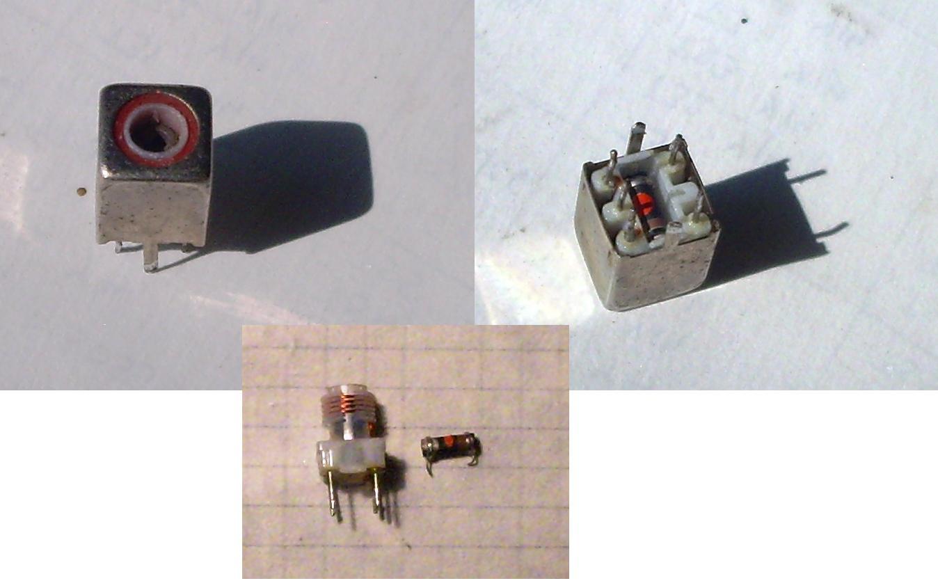

Tipikus hibajelenség ez, amikor a fm-kf fm demodulátora elhangolódik. Itt ez az L801 lc alkatrész.
Általában a testébe rejtett csőkondenzátor megy tönkre.
Sajnos kompletten nem lehet szerezni. Meg kellene javítani. 70-120pF között szokott lenni az értéke.

Erre hibára talán sosem jöttem volna rá. Ha rezgőkörét akár melyik irányba elálítottam, azt újra be tudtam hangolni de a vétel minősége akkor sem változott. Ahogy a KF tekercset kicseréltem mint valami varázslat, minden funkciója újra elkezdett működni :)
Csatoltam róla pár képet, mint nekem talán másnak is segíthet.
