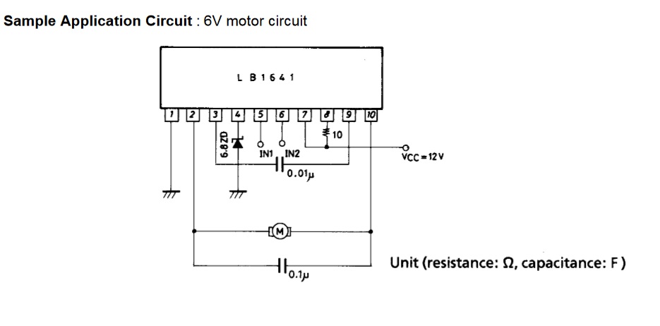

Szereztem magamnak egy neve nincs 2din-es autóba való fejegységet aminek jelenleg az a baja, hogy az ajtaját nem lehet kinyitni. A régi tulaj fordítva kötötte be.
Egy felrobbant kondenzátort cseréltem benne, és egy végfok IC-ét. Most működik a szerkezet, de nem teljesen hibátlan. Működik minden benne, a GPS a CF kártya, a videó, stb. Viszont az a baja még, hogy az előlapját nem lehet lenyitni, így a DVD lemezt nem lehet belerakni, és a CF kártyát is csak úgy, ha leveszem a tetejét és belülről rakom bele. Az ajtót egy LB1641-es IC működtetné, ha megkapná a feszültségét egy CJ78L05-ös feszültség szabályzótól. Ez a feszültség szabályzó működtetné az 5V-os lift motort, valamint ennek a feszültség szabályzó bemenetével azonos (szerintem) 12V-os feszültséget. Odáig tudtam elmenni, hogy ezt a vélhető 12V-os feszültséget egy vélhető tranzisztortól kapná de nem tudom, hogy tranzisztor-e, vagy valami más. Az smd kódja ( BCQ ). Semmi más felirat nincs rajta.Találtam  egy oldalt  ( https://alltransistors.com/smd-search.php?search=bcq ) ami szerint ez egy 2SB1188Q  PNP tranzisztor lenne, de valami a mérésem alapján nem stimmel. A bázis collektornál rendben lenne, mert ott 686mv van, de a be között 1991mv eredményt mutat?

lehet más is hibás rajz kenwood DPX-6020-ból van kivágva

 Igen, igazad van, más lesz a hibás. Kiszedtem ezt a tranzisztort, és kint már azt az értéket mutatta a be - bc amit kell. Az volt idáig a baj, hogy beforrasztva az emitteren nem olyan értéket olvastam amit elvileg kellene, és az emitter lábon 11.5V feszültség volt, de ezt nem rakta ki a collektorra amikor a kapcsolót megnyomtam. Sajnos no name ez a fejegység és rajz nincs hozzá. A bázist meg nem tudom mi vezérli, mert több rétegű a láb, így itt el is akadtam, mert nem tudom, a bázis lábhoz honnan megy a vezetéke.

A 100K kicsit sok, de így is folyhat elég bázisáram. Ezzel kiderült, hogy a tranzisztor utáni rész rendben van.
Arra figyelj, mint a korábbi rajzban is van egy példa, hogy nem biztos, hogy direktben (soros ellenálláson keresztül) a uC kapcsolja.
Lehet hogy van ott egy NPN kapcsoló (tokon belül van a B és B-E ellenállás) tranzisztor is.

Szia. Igen, opto kapukkal vezérli a végállásokat és ez alapján fordítja meg az LB1641 a motorhoz vezető feszültséget. Viszont ha lehúzom a motorhoz csatlakozó vezetéket ahol az opto kapuk vannak, akkor is a kérdéses tranzisztor lábon ha megnyomom az ablak kapcsolót, meg kellene jelennie a collektoron a feszültségnek. De nincs rajta. (Szerintem így lenne a logikus)
