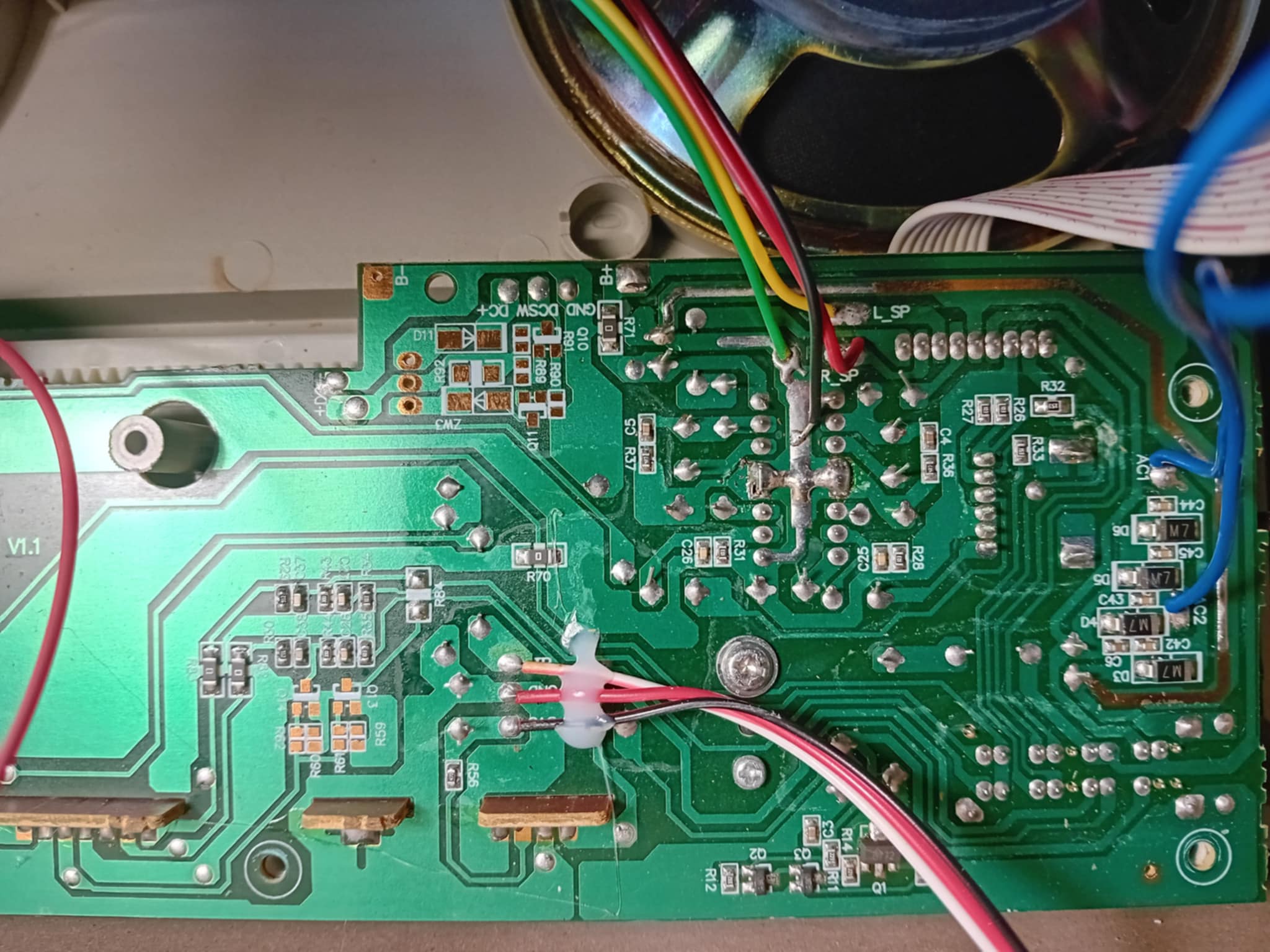

Küzmös Gergely
Küzmös Gergely picture
Szia! Ez a panel van benne, ez a táp rész (kép jobb oldal), és az erősítő része (kép teteje IC és környezete), nos a kép alján (az infravevő) 3 vezetéke közül a fehér kicsit beleér az említett Q1 nevű melegedő alkatrészbe. Amúgy most kinagyítva látom hogy az van ráírva hogy B772.
File csatolás:
