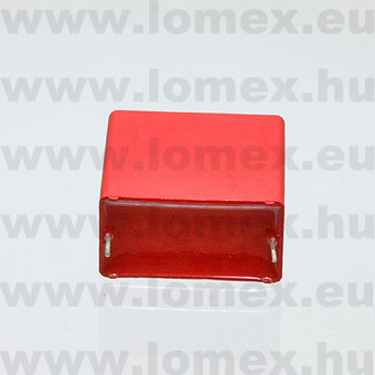

Sziasztok! Segítséget szeretnék kérni. Egy három fokozatú mennyezeti ventilátor hibajelensége, hogy nem hajlandó sebességet váltani, csak egy sebességen forog, de sem a normál sebessége közül a legkisebb, hanem még annál is sokkal-sokkal lassabb. Ráadásul még erre is rá kell segíteni neki a lapát "megindításával", akkor hajlandó csak kényszeredetten, lustán forogni. Nagyon halk, búgó hang hallatszik forgás közben, kb mint egy neon trafójánál. A benne levő kondenzátor egy három érintkezővel rendelkező CBB61 feliratú alkatrész, a felirata szerint 0,5 mf és 1 mf kivezetésekkel. Elsőnek megpróbálnám az ő kicserélésével meggyógyítani a ventilátort, de sajnos hiába barátom a google, még csak hasonlót sem találtam. Kérdésem: 1. az általam leírt jelenségért tényleg jól gondolom, hogy a kondenzátor a felelős? Ha csak lehet, akkor hogyan győződhetek meg biztosan róla? 2. ha ő a bűnös, hol juthatok hozzá hamar, olcsón? ime a gyanusított kondenzátorom: http://kepkezelo.com/images/rd2xnktxpmvwj43rsfq.jpg Előre is köszönöm szépen a segítséget: Horváth László

Ez a kondenzátor minden szempontból megfelel.
"470nF 1000V RM27.5 10% FOL MKP10 MKP1O134706G00KYSD (WIM) 17x29x31.5mm "
Itt az adatlapja: pdf
Üdv! Kalex

Szia Kalex!
Köszönöm szépen! (először hiányoltam a bolt nevét, aztán vettem észre, hogy majd kiugrik a képből ...)
Ráadásul még túl messze sincs, személyesen bemegyek...sokkal jobbat nem is kívánhatok. :-)

Igen nagy esély van rá, hogy a kondenzátor adta meg magát.
Nyugodtan helyettesítsd 2db különálló kondival.
A 0,5-ös helyett egy 680nF-os = 0,68uF (úgy is gyengébb újonnan is :) ), és egy 1uF.
A bekötést láthatod magán a kondenzátoron.
Arra nagyon vigyázz, hogy a feszültség tűrése, a feltüntetettnek megfeleljen.
Üdv Tibi.
