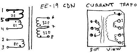

az a trafó kb ilyen belülről csak a láb kiosztáson variálnak, össze lehet téveszteni ezzel
