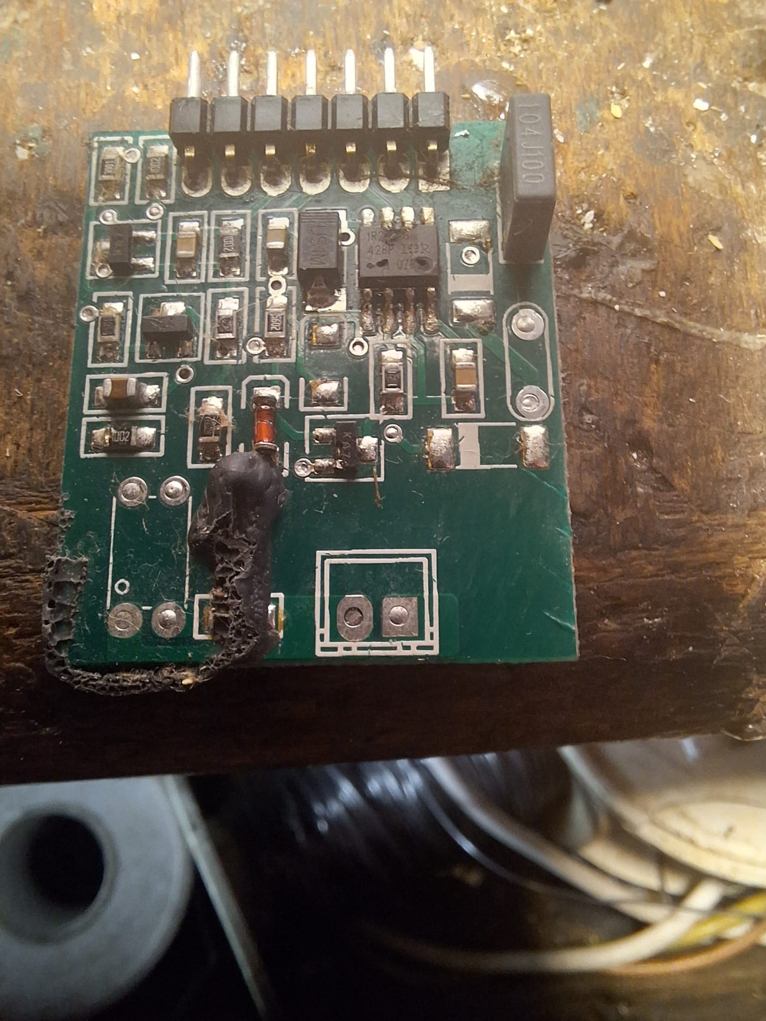

A tárgybeli subwoofer túlfeszt kapott tápegység ic-je kilehelte lelkét, és magával vitte a felirat egy részét is. Ami látszik belőle IR2xx(x6?), ,alatta 428P.

balage és kovacsna tippjei biznyoltak jónak

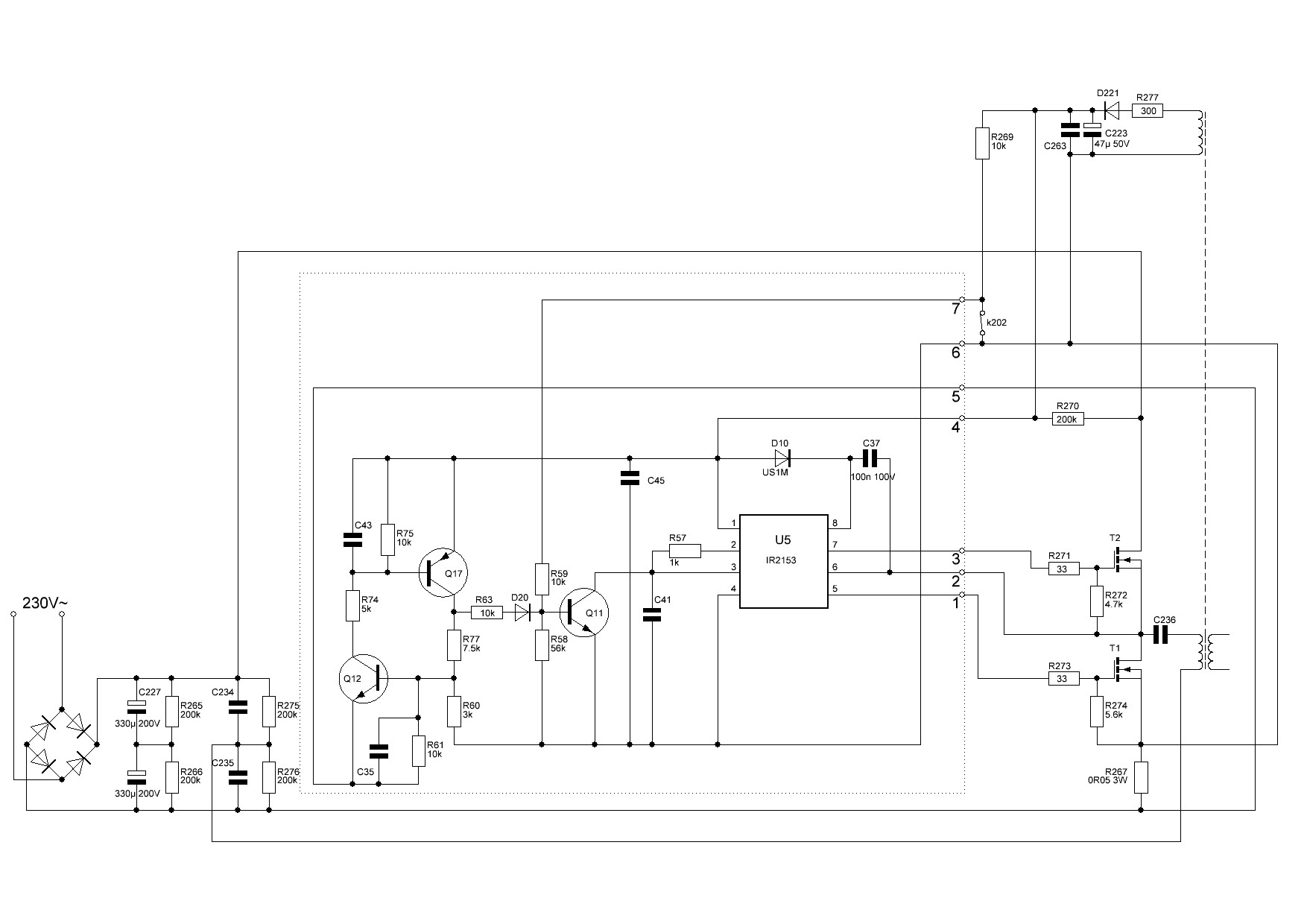

IR2153S, a FET-ek (IRF740) a két smd npn, és néhány elégett ellenállás cseréje után megy a gép.
Egy nagyon segítőkész kollégám türelemmel rendbe tette a skiccet és így mellékelhetek egy sch-t. A lengyel oldalon közölt rajz erősen hasonlít, de a pozíció számozás más.
Köszönöm a segítséget mindenkinek. Azoknak is akik egy kicsit mellé mentek, de a szándék a fontos! .

Helló! 2153 vagy 21531S lehet a kép alapján.

https://www.elektroda.pl/rtvforum/topic4095008.html
Bár itt egy K-14F-et tárgyalnak, de pont a sub-pcb van visszarajzolva.
Ott az IRF típusa.
A fotód alapján nekem ugyan annak tűnik.
Nézd össze a tiéddel..

Köszönöm átnézem. Elsőre nagyon hasonlónak tűnik!

Már csak azt kéne megkérdezni a barátodtól, hogy a SOIC/DIP-16 tokos IR2166-ból ami pfc/ballast control IC,  hogy lesz SOIC-8-as fet driver.

Tudod a pontos IC típust?
Kapcsolási rajzod a tápegység modulról van ?

Nem, nem tudom, nem is állítottam hogy tudom.
Egy ajánlást adtam, a tapasztalataim alapján.
Gondolom Te is rájöttél, hogy SO-8 tokról volt szó, amit pedig AI cimborád ajánlott, az 16 lábú....
Rajz nem hiszem hogy elérhető, nem jellemző erre a márkára.

ez alapján a SOIC-8 tok félhíd meghajtó, és ha 6-tal végződik simán lehet
IR2106, amit az ELSŐ bejegyzésemben is említettem.
Ennyit a ki miben tudósról.És ez fejből ment, nem AI-val.
