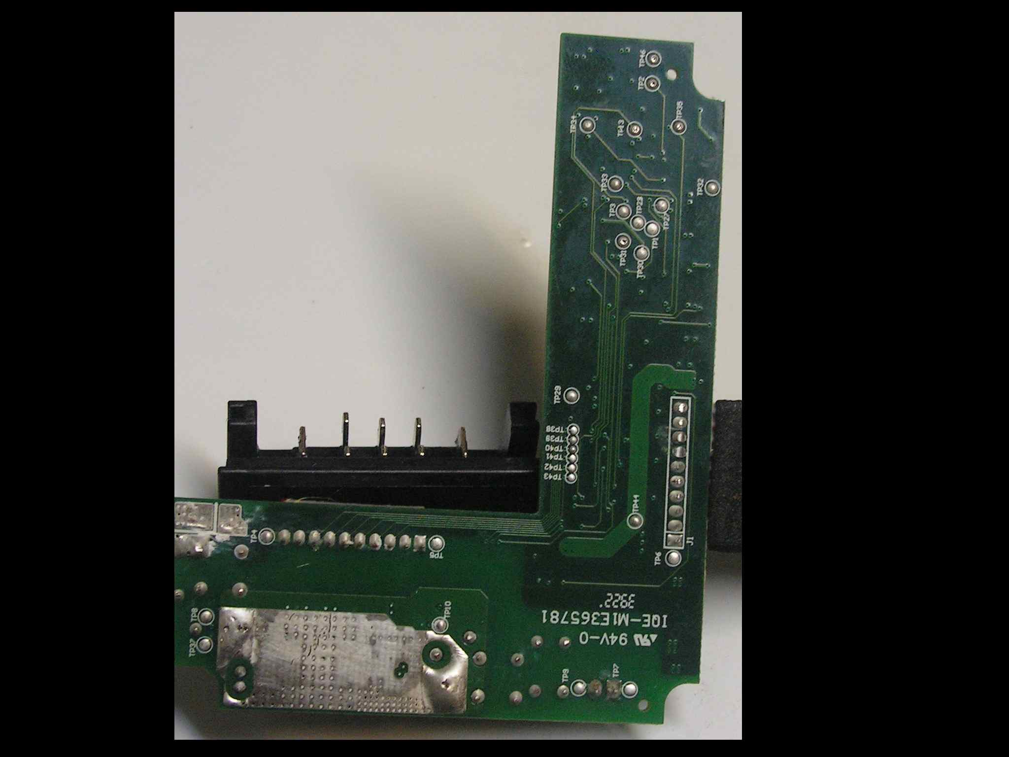

Sziasztok
Hozzám került egy dewalt akku töltő és rádió amit javítani kellene mert nem indul el

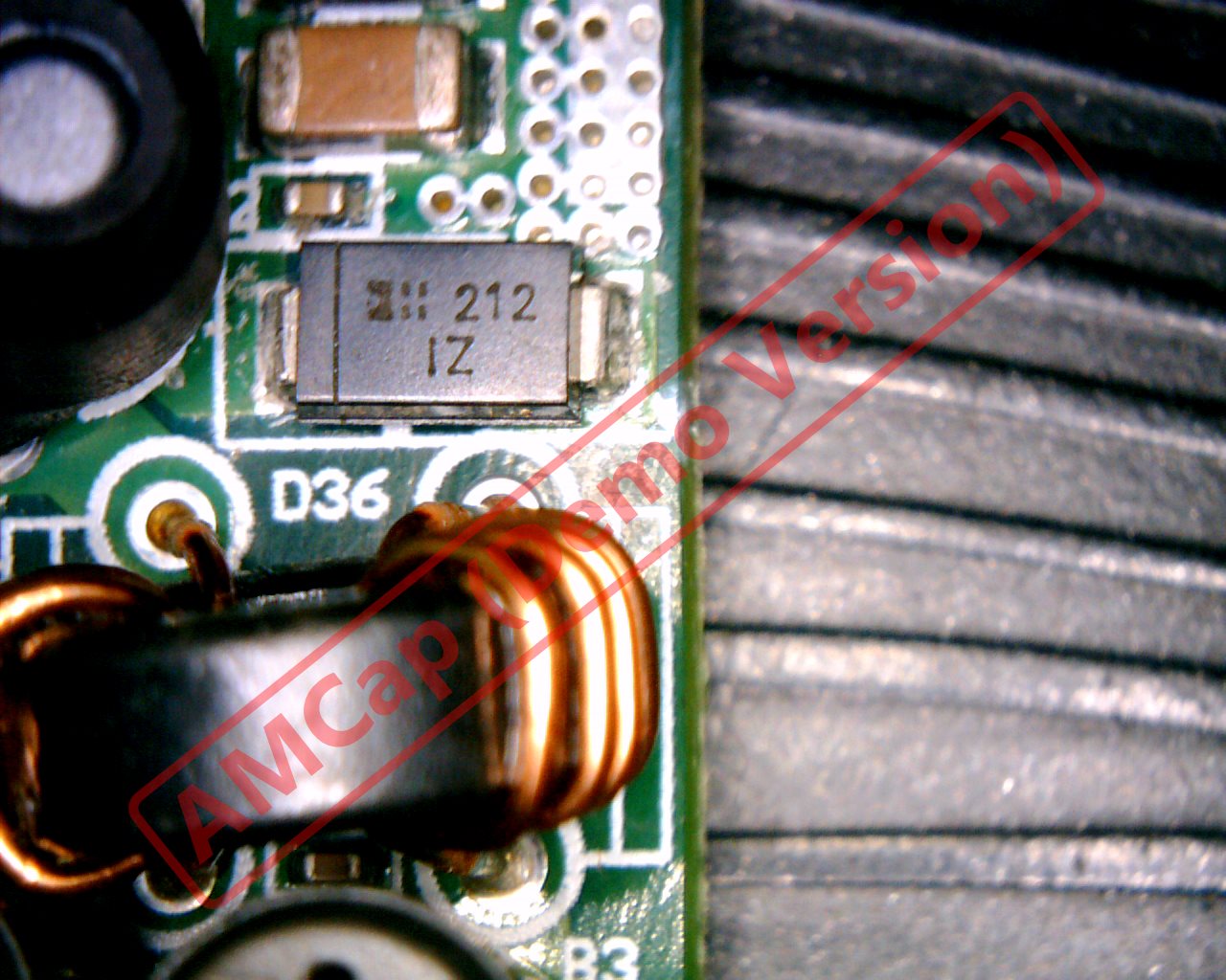

A tápegységében vagy inkább az akkumulátor kezelő panelon van egy zárlatos dióda ennek az adataira lenne elsősorban szükségem vagy mivel lehetne helyettesíteni
ez a dióda a képen D36 pozíció számú jelöléssel szerepel a dióda típusát valószínűleg az IZ betűk jelölik
Másik ugyanilyen rádióból ezt a panelt t áthelyezve a rádió elindul

szia: ezt találtam, egyirányú (unidir) supressor dióda
IZ CD214AT24A TVS Vbr=24V, Irsm=10.3A, 400W(1ms) DO214AC 1d 1a Brn
IZ P4SMAJ24A TVS Vbr=24V, 10.3A, 400W (1ms) DO214AC 1d 1m,1w Pjt,Srj
IZ SMAJ24A TVS Vrwm=24V, Vbr=26.7..29.5V, 10.3A, 400W(1ms)

Kivéve is zárlatos, vagy csak a helyén?

Egyértelműen zárlatos mert a gyors javítás miatt egy másik ugyan ilyen rádióból kellett áttenni  kicserélni  ezt a panelt és ezen a jó panelen beépítve mérve itt ez a dióda nem volt zárlatos

De ha nem soros dióda, hanem párhuzamos, akkor vannak ott még alkatrészek (pl. kondenzátorok), amik lehetnek zárlatosak és akkor mégsem a dióda, ilyesmire gondoltak...
Az anódja testen van?

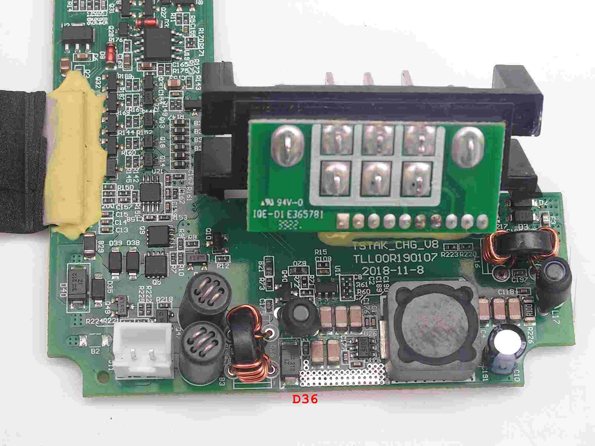

Meg kellene tudni, hogy a dióda az induktivitás előtt, vagy után van-e. Ha utána, akkor valami tvs dióda lesz, ami magyarázná, mitől lett zárlatos. A visszacsatolást ellenőrizném, ha van opto azt cserélném. Illetve ha van TL431, azt is,

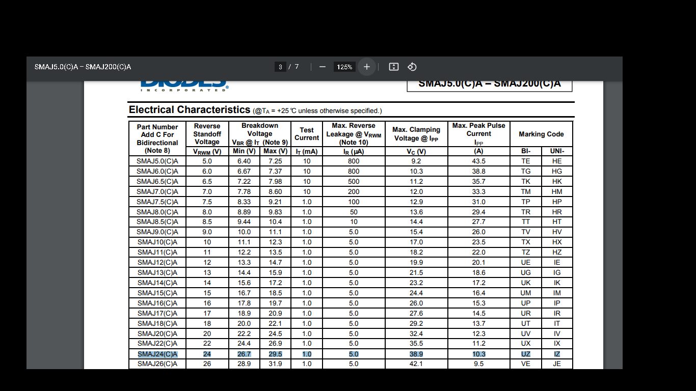

Az IZ adja a típust, vélhetően Zener lesz.
https://www.diodes.com/assets/Datasheets/ds19002.pdf
Mondjuk ebben pont nincs az IZ.
https://hu.mouser.com/datasheet/2/115/DIOD_S_A0011538071_1-2543697.pdf
Ebben benne van az IZ jelölés.
SMAJ24(C)A 24 26.7 29.5 1.0 5.0 38.9 10.3 UZ IZ

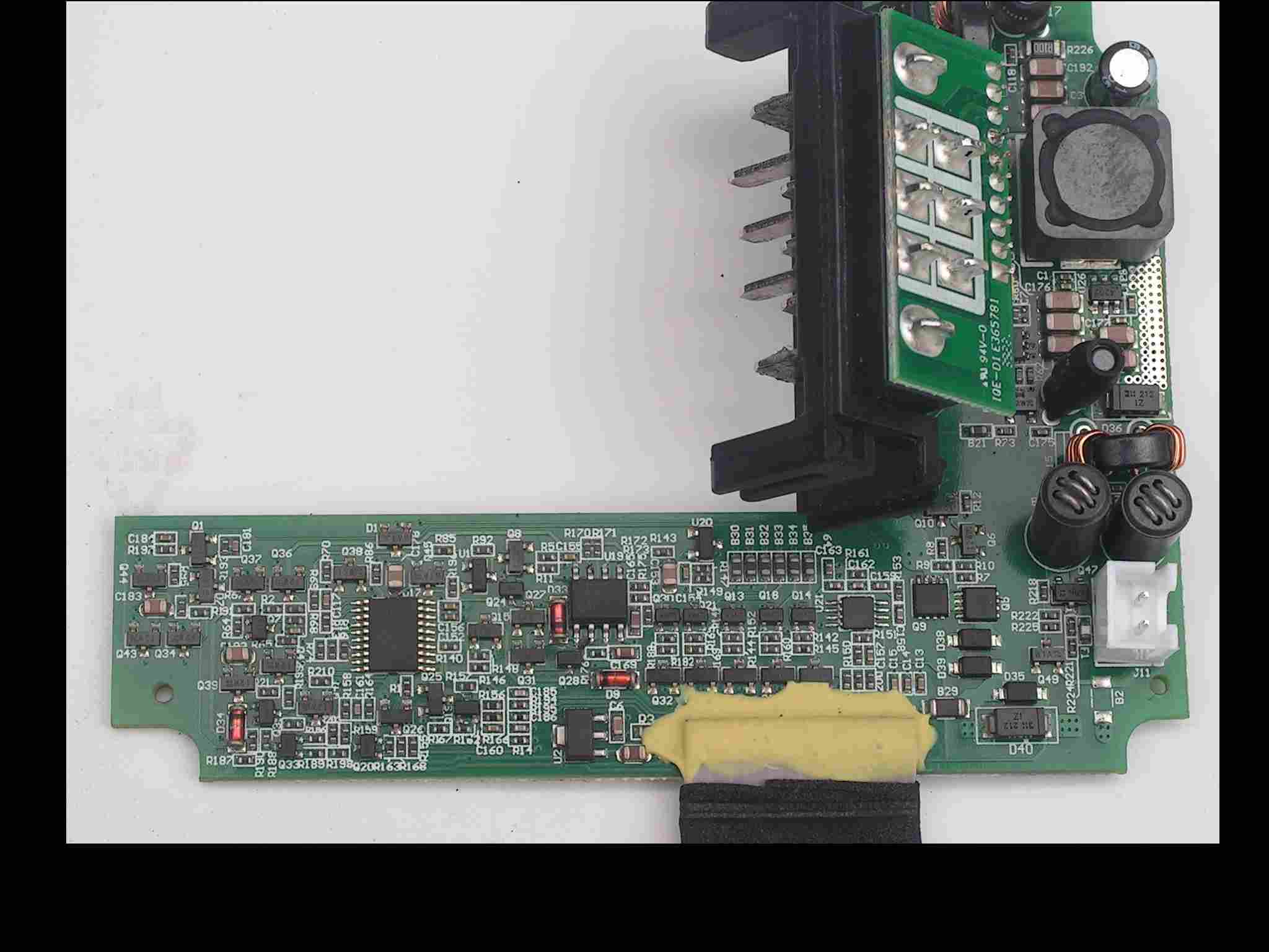

Teszek föl 3 képet erről a panelról ez valószínűleg csak az akku kezelő  és töltő panelja 2 egyforma dióda van ezen a panelon ennek a panelnek a cseréjével elindult bekapcsolt a rádió de hogy hálózatról is megy e az még nem lett kipróbálva

A D40-et lekapod, egy 470 Ohmon keresztül adsz rá 30V-ot záró irányban, és megméred, mekkora fesz van rajta.

Köszi megpróbálom de az IZ típus jelölés hány voltos lehet  hol határol mert több féle értéket találtam
ha jól értem a működését akkor ez a dióda párhuzamosan van rákötve a tápfeszültségre fordított polaritással és a keletkező feszültség csúcsokat vágja le vagyis hasonlóan működik mint egy Z-dióda ?

szia: töltsd le az adatlapokat, részletesen benne van
Ez a méret 400W körüli (24 V-os), 28 -30v-nál határolnak, gyártófüggő

Ez a dióda közvetlenül az akku csatlakozó alatt van itt a feszültség max 22V

TVS dióda, Jácint már elárulta a pontos típusát is.
Azért még nézz körül a panelen....

Nem, ez azért van, hogy a táp ha megfut, ne nyírja ki az akkut. Találkoztam már olyan esettel, hogy opto hiba miatt felment a táp.
