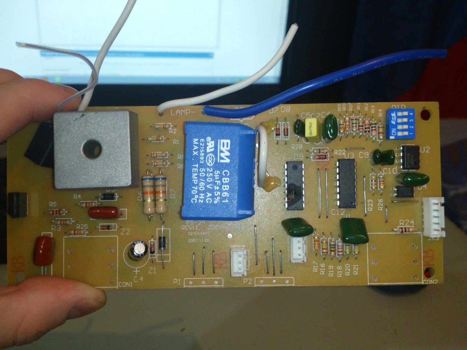

Lenne egy ilyen strobi.
Nem megy, ill a ventillátor müködik és ennyi.
A nagy kék kondi jó.
Ismeri esetleg Valaki ezt a ketyerét?

Ezekben egy nagy xbo-xxxx cső van, aminek az élettartama nem sok ám!
A cső két végén mekkora villany van? A kis trafó, ami 3 lábú kis fektetett kocka, a gyújtás. Előtte van egy valami tirisztor, tranzisztor.. valami... Annak e bemenetén van bármi aktivitás?

De induljunk az elejéről.. van a csőnek tápja? A kis trafót rágyújtva villan?

A csövön 580V mérek, a tirisztor AK között 270V

Akkor gyújtsd rá a tirisztort.. elvillan?
Ha igen, indulj vissza fele.. a csövet kinis veheted, a gyújtó trafó kikenetére teszel egy glimmet, akkor mehet leválasztóról, és tudsz szkópon, vqgy akár egy LED-del nézelódni, honnan nem jön a vezérlés...

Ott tartok, hogy a MC14013 1 pin vezérli a G-t.
Ott kellene lennie 12Vpp négyszögnek, de nem nagyon van ott semmi...
Most vagy áll mert rossz, vagy aminek vezérelnie kell, nem megy....???
A tápja (12V ) megvan...
Leköttöttem az 1 pin-ről, ráraktam 12V ra nem villan......:(

Akkor nem megy a tirisztor,nem "süti" rá a kondit.
Vagy leesik az 500 V  táp.Sokszorozó kondik,diódák?
Vagy rossz /nem belevaló a cső.A gyújtóelektróda környékén nincs trafó/tekercs szakadás?

Ha a villanócsövön megvan a feszültség,és a gyújtóelektródára csatlakozó 3 lábú trafó nincs megszakadva,akkor a tirisztor nem nyit ,nem ad gyújtóimpulzust a trafóra.
Nem túl elegáns ,de ha "szimuládod" a tirisztort,pár ohmos ellenállásal tápra (vagy földre) húzod a trafó primerjét elsül a cső?Amúgy élről megy persze,impulzust ad a trafóra,mint kb a kezdetleges  elektronikus gyújtásoknál.A villanócsőben levő xenongázt a gyújtóelektródán megjelenő Kv os impulzus ionizálja.Táp rendben van?Ejtőkondenzátor nem szivat?

Szerintem a cső meg a hajtása jó, a 4013 köröl van a bibi....

Faék D flip-flop.
A 3. lábat nézd. Az a clock.
Vagy Set lábat 6. is nézheted.

A clokkon kb. 20% kitöltési tényzőjű, 50Hz, 12Vpp négyszög jel van. A 6 meg az 1 semmi....

Ha megy clk akkor az 5. lábat nézd meg. Az a data. Azt írja be felfutó élre, de ott a táblázat segítségnek.

Na közben kinomban átforrasztottam az egészet, bár jónak tüntek a forrasztások, és a 1 pinen kb. 1-2-3-4 sec-ként véletlen szerüen, 12V-os  tűimpulzusok villannak fel.
A G-n ehhez képest negativ irányban vannak az imp-ek.
De nem villan..:(

Tirisztor nyit?Kondenzátoron mérsz feszültségváltozást?
Nekem továbbra sem áll össze a kép ,hogy van a rajzod alapján a tirisztor vezérlése...Zener lenne?
Annak pozitív élre kellene nyitni.Dobj össze 555 IC vel egy négyszöggenerátort,azzal hajtsd meg próbából.

Nem forrasztottam ki a diodát, de a panelra van egy dioda téglalap szitázva, jelőlve a K, és ZZ van beleirva, lehet hogy zener.
A kondi 220n de csak 195n mérem, ettől mág mennie kéne....vagy nem??
Rárakrtam a test és vezrlő trafora egy glimet.
Bágyatagon, de villog...
Most vagy a trafo vagy a kondi, vagy a lámpatáp????

Ha villog a glimm,akkor elvileg megy a gyújtás,bár lehet hogy kevés a gyújtóimpulzus feszültsége.
Ha megvan az 500 V a kondenzátoron (azt se nagy kaland kicserélni,próbára elkó is jó bele),,akkor a kisülő energia is megvan ami a villanócsőbe megy.Biztos jó a villanócső? Lehet hogy új,de rossz is lehet .Nem kallódik egy régi fényképezőgép amiből ki tudod termelni?

A csövön továbbra is 580V mérek, a tirisztor AK között 270V.
A kondit cseréltem 330n-ra.
A glim bágyatagon villog, mintha harmad fénnyel villanna. 230V-rol fényesebben ég.....

Trafó nem nagy kunszt.. keresel valami videoton régi KF-ből tekercset/vasmagot. Letekered. Rá 0.3-as huzal 10 menet... Aztán a legvékonyabból, ami van otthon, ami ráfér. Közös tekercskezdet a gnd, a vastag a tirisztor fele, a vékony meg a cső fele... Középiskolában ebből biztos tekertem vagy 100-at.. méhviasz volt csak, abban főztem ki...
De vedd ki a diódát a tirisztor gate elől, aztán labortápról, elemről, valamiről... Gyújtsd be egy ellenálláson keresztül... Villan?

Két egymás melletti láb kis ellenállás.. ohm nagyságrend, csak pár menet... A felső az alsókhoz képest meg nagy ellenállás... De kOhm...

A primer 1.2R a sec. 100R.
Felemeltem a diodát és egy 1,5V ceruzaelemről probálam elsütni, de negatív...:(

Az kevés lesz... Süss rá egy 1000uF 12V környékére töltve... Ha nem villan el, és a cső új, meg bele való, akkor tekerj egy trafót.. 10 perc fúrógéppel... Nem kell számolgatni..

A glim bágyatagon villanik, a cső nem....:(
Kivettem a trafot.
A pri. 10uH
A sec. 10mH

Trafó nem úgy néz ki hogy rossz lenne a mért adatok alapján,de nem akarlak megvezetni.Nem is folyik áram ezeken a szekunder oldalon.Nincs a környezetben egy piaci elektromos gázgyújtó elektronika próbából?

Nincs. Pont ez a jó ezekbe a hosszú csövekbe. Ezekben más a gázkeverék, mint a vakukba szánt villanócsövekbe. Bazi nagyot villan, de nem ad kvázi rövidzárat, mint a vakuhoz valók. Ezért nem kell soros áramkorlátozás, meg nem kell bazi nagy kondi, aminek a feltöltése idő... Azzal a kis 2uF kondival akkorát villan, hogy kiég a retinád.. de azt a hálózatból... Azért van olyan bazi nagy egyenirányító híd benne...
Nem gyullad ki a magasban. Nem fűt, nem büdös, olcsó az elektronika. Hátrány, hogy nem bírnak sokat a csövek...

Ott tartok, hogy a tirisztor jó, mellete a barna 220n  csak 195n, szerintem ettől még kéne mennie.....??

Szerintem nem az lesz,Opampok tápját mérném elsőnek.LM 358 az oroszok szerint.
4 láb GND ,8 láb Vcc

Megvan 12V.... persze ettől lehet rossz.
Az az opamp nem a zenére valo villogást vezérli?
Mert ennek zene nélkül is kéne mennie, állítólag....
Van még bent egy MC14013 meg egy 14584,

A tirisztoron mérsz feszültséget?
Ha a gate lábra adsz triggerjelet történik valami?
