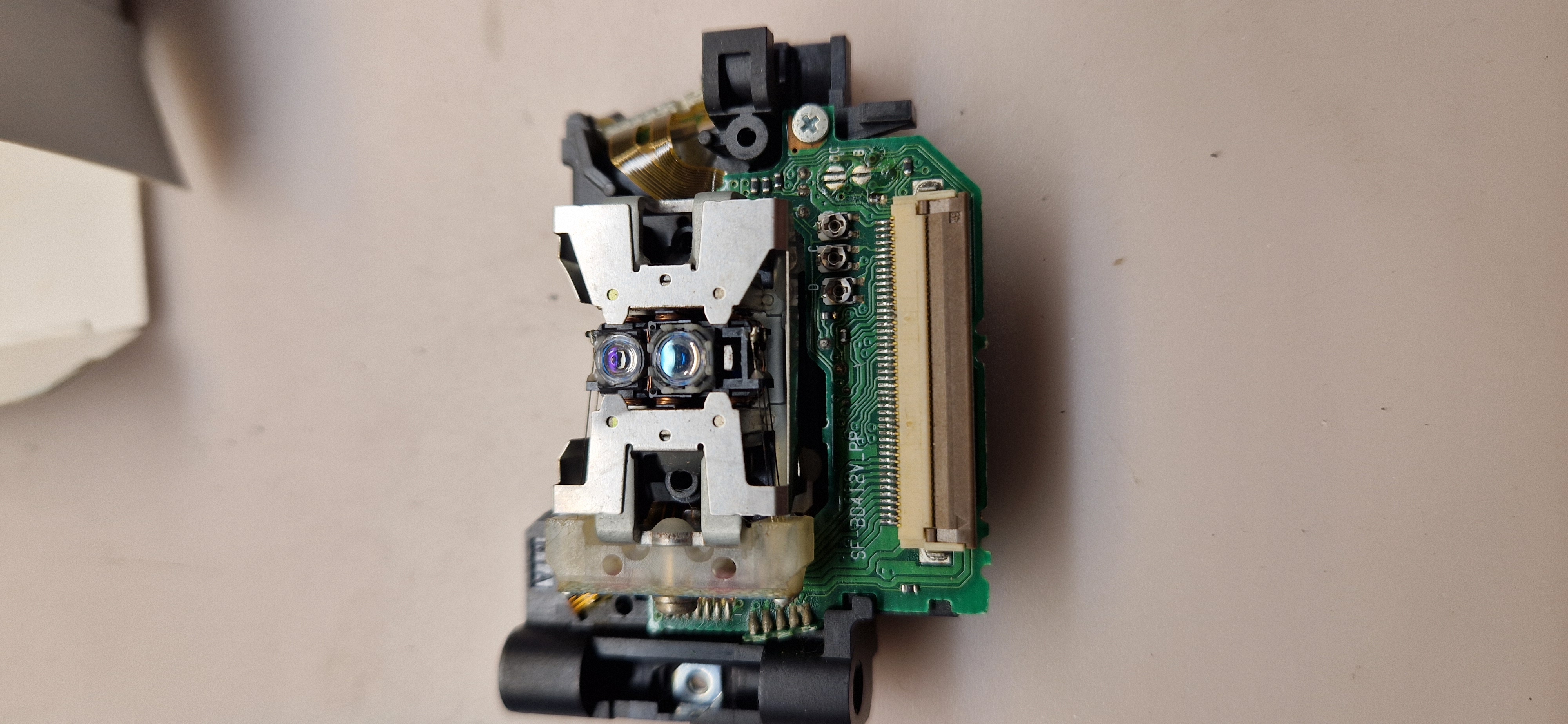

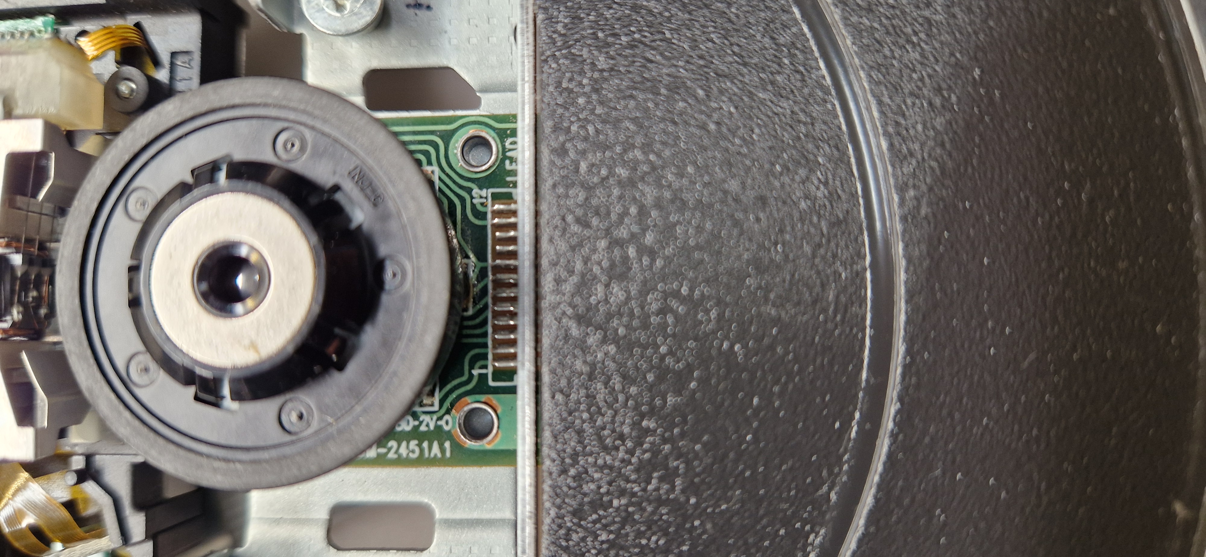

Dune HD Max optikai olvasója csak a CD elmezeket olvassa.
Gyárit és irottat is.DVD-ket nem, a fejszán ugrál de nem ismeri fel a lemezt.
Megtisztítottam a lencséket, de a hiba maradt.
Fej típusa: SF-BD412V-PP
Mit lehetne még megmérni ?
Arra tippelek, hogy a fej lehet a hibás.

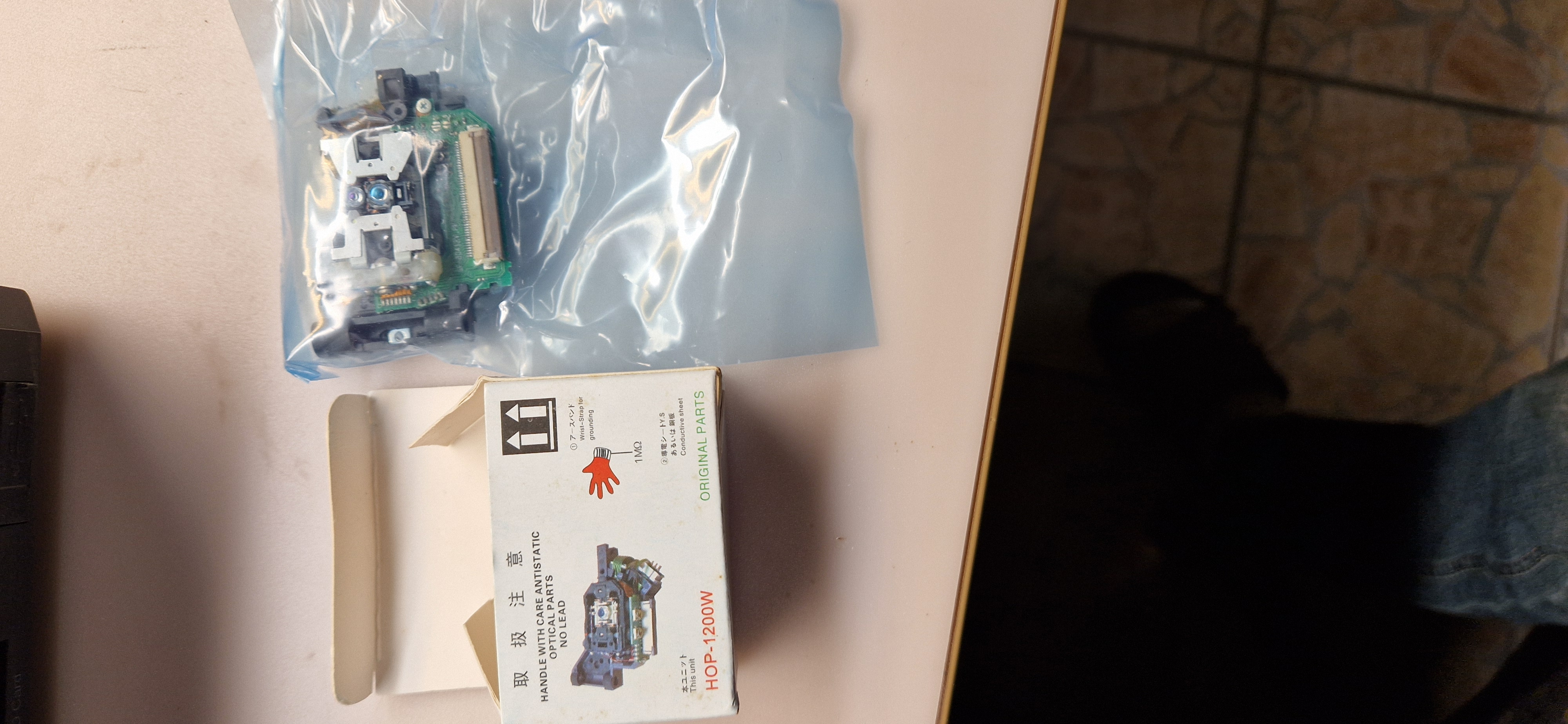

Esetleg Aliexpress-en van megbízható kereskedő akitől érkezhet működő fej ?

szia: valószínű a fejhiba(egyik lézerdióda)
