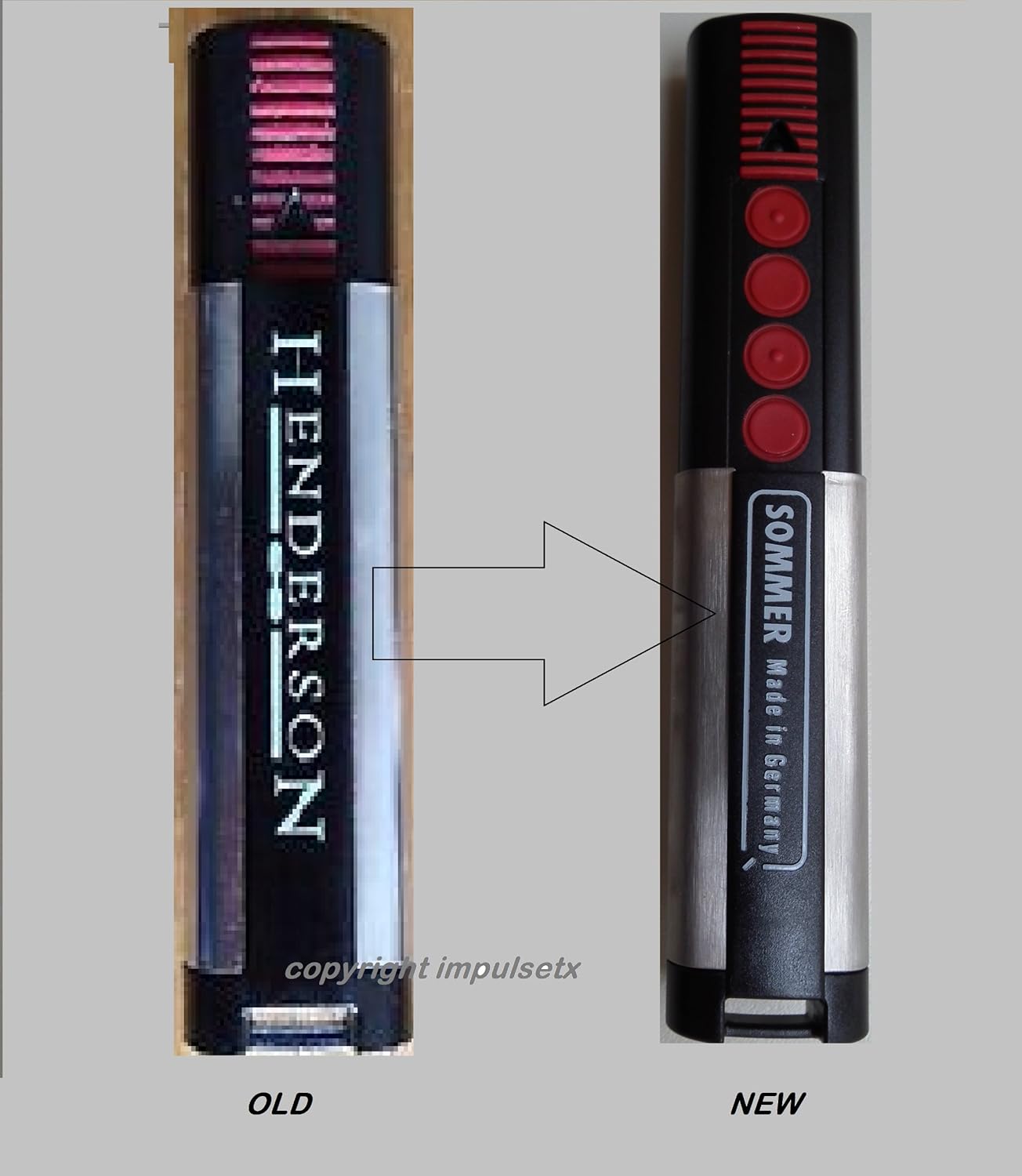

Hi.
A csatolt képen látható ecostar garázsajtó nyitót meglátogatta a villám vili.
A stab ic- meghaltak,de a cseréjükkel sem javult meg a helyzet.
A pic meg a 24c is megkapja az 5v-ot de nem akarnak müködni.
A távira sem reagál.a panel mellett látható a távi képe.
A panelcsere lenne a leggyorsabb megoldás.
A panel beazonosításában kérnék segítséget--hátha valaki felismerné.
A csatik :
24v ac
motor táp
motor jelzés,
végállás 3 szál a fekete csoki 1-2 csatija még be volt kötve a riasztó rendszerbe is.
köszi.
üdv: egon

A "Sommer" felirat nem nyarat jelent ez esetben... Ők meg kétlem, hogy csak külön vezérlés eladnának...
Tőlük viszont megkérdezheted...
Üdv.: Uniman

jelenthet nyarat is de a villámot ez sem szereti.
eddig én sem találtam még hasonló vezérlést sem..
üdv: egon

Mindenesetre a kapunyitó külső burkolatának a fényképét is jó lenne "megnézni"...vagy nincs meg?
Közel tízféle Hörmann EcoStar létezik...a "vas" alapján szinte bizos, hogy Hörmann EcoStar A vagy B a típusa.
Üdv.: Uniman

közben találtam egy kis cetlit a panelon.
a köv feliratok vannak rajta:
LFN:2056954
KW51/2003
F200m871-1-21D2
a kw 51-re próbáltam keresni,de nemsok sikerrel...
üdv: egon

...de kétlem, hogy tizenéves cucchoz kapsz ilyen vezérlést Hörmannéktől, de talán tudnak ajánlani helyette valamit, leginkább talán másik kapunyitót...vagy nem? Ha jól sejtem az a Sommer távírányító 868MHz-es lehet...
De ingyen hívhatók... http://www.hormann.hu/index.php?id=41563 Valószínűleg saját szerelőjük is kell a megoldáshoz.
De olcsóbb kidobni az egészet...és megvenni egy másik gyártó termékét.
Üdv.: Uniman
