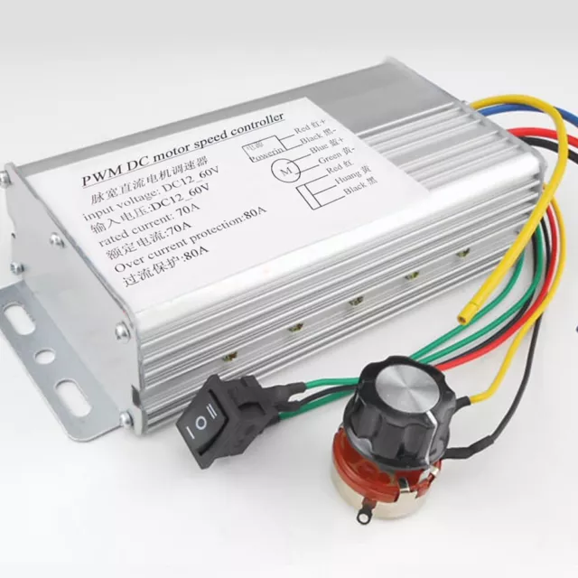

Nem kell átváltani semmit,vezetékek ellenőrizve és a fékkar is rendesen működik.Sajnos a vezérlőről nem találtam semmit mert nincs rajta semmi felirat és bele sem tudok nézni mert ki van öntve gyantával.
https://www.picclickimg.com/DkgAAOSwVf1i1VYo/Dc-12V-24V-36V-48V-70A-4000W-Dc.webp
https://obrazki.elektroda.pl/8433022100_1671120714.jpg

Akkor vezérlő probléma lesz. Venni kell hozzá egy univerzális vezérlőt.
