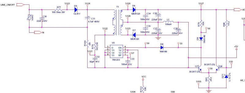

EWM1100 vezérlőpanelben mekkorák a tápfeszültség értékek? (Félig megoldva) Mekkorák a táp kondi értékek? Végül vissza lett adva.

A tápfesz értékek megoldódtak. 5 és 12 volt. Azonban valaki már bűvészkedett a táppal és kicserélte a szűrő elkókat a táp primerben és szekunderben is. A primerbe 10 mikrót a szekunder mindkettő ágára meg 220 mikrót tett, igaz az 5 voltra kettőt, mert kettőnek van helye. De cserébe 35 voltosakat. Nomármost én a gyári kondi értékeket keresném! Hátha-talán valaki tudja vagy csak jobban tud keresni mint én!
Megáldott az ég egy ilyen vezérlővel.
A hiba: Csak a zöld start led villog a többi beállító ledet tudom kapcsolgatni, de reagálás, hibakijelzés semmi. Perifériák nélkül a meztelen panel is ugyanezt műveli. Már volt lilasanyinak egy ilyen hibája:

A tápokat én 5.9 és 9 voltra mértem. Viszont nem tudom, hogy az a 9 volt nem-e alacsony?
Ennek az elődjében 12 volt volt.

De ez már sajna nem az. Ebben konkrétan LNK304 a táp IC.

Az LNK-nak 12V-ot tudnia kellene, szerintem valami túlterheli. Az 5,9 viszont vagy magas, vagy alacsony, de ilyen ritkán van. Azt mi csinálja? Amúgy ez mosógép, vagy szárító?

Az táp csinálja az 5.9 voltot is. Kettő kimenetes a táp.

http://elektrotanya.com/whirlpoo...
Ez a kapcsolás az?

Nos kiókumláltam. Biza ott 12 volt kell!
Mivel a saját tápja hibás ezért külső tápról járattam. Rögtön megváltozott a viselkedése!

Ez ilyen mint a képen? Ha kell a sm meg van nekem.
A másik,az hogy milyen fesz jön ki a visszacsatolásból szerintem meg lehet állapítani az R1 R3 R4 osztás arányából ami FB lábra megy.

Igen majdnem az. Poti nélküli. De attól a táp még ugyanaz.
Nem hinném, hogy visszacsatolás baja lenne, mert az 5 volt az stimmel. Inkább szervi baja van.
Radikális gyógymódot kap. A tápban mindent cserélek. Ja a trafót nem, mert nincs. De, ha nem javul, akkor áttekerem.

Az hogy az 5V stimmel az még nem jelenti azt hogy.............
Mivel estleg lehet olyan kialakítás is mint a képen.

Nem. A Whirlpool-os rajzra hasonlít (fentebb). Az 5 voltos ágon van a visszaszabályozás.

"Nem hinném, hogy visszacsatolás baja lenne"
Mérted az értékét? Mert 1% ellenállás van a visszacsatolásban.
Ha az a tranzisztor is benne van a körben akkor még az is lehet visszáramos akár.
