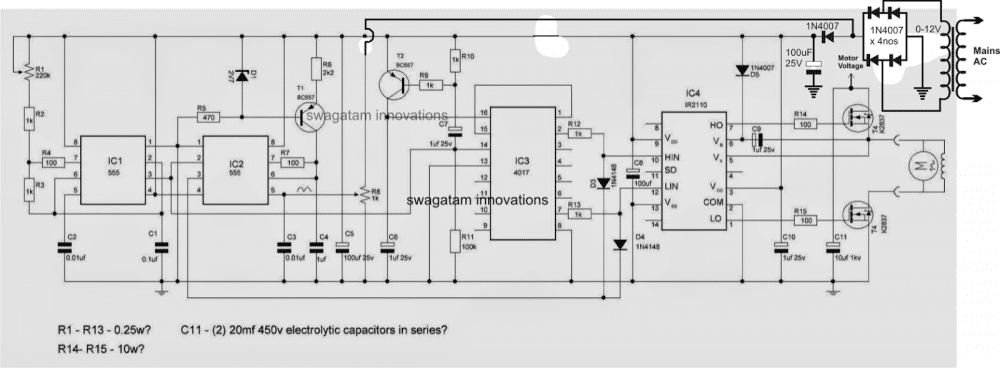

Itt egy egyszerű egyfázisu frekvencia váltó rajza. Természetesen a tápokról gondoskodni kell, illetve az IC adatlapja alapján meg lehet építeni.
László
https://www.homemade-circuits.com/wp-content/uploads/2013/09/VFD-3.png
Üdv mindenki!
Szerintem is a frekiváltó a megoldás. Jó lenne azt is tudni, hogy a motor voltage hova megy, mert a rajzon nincs rajta.
