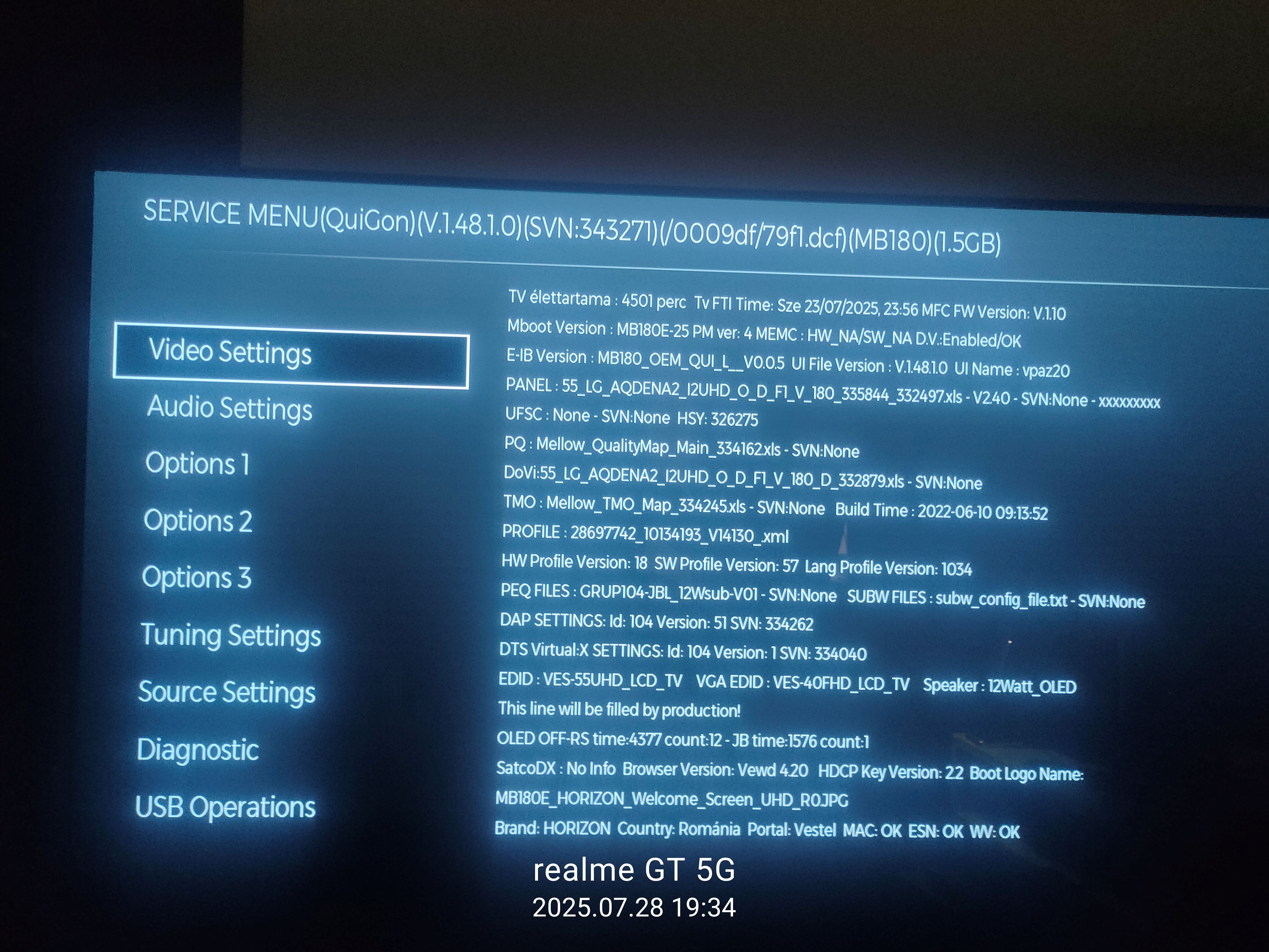

A megadott 55" (van 65" is belőlük) OLED TV-hez kérnék egy service menü belépési módot.
Szakember vagyok (voltam) de ezt a TV-t magamnak vettem és az eddigi üzemórát szeretném elsősorban megnézni, nem elállítgatni mindent.
Nagyon köszönöm a segítséget!

Az alaplap típusa valószínűleg nem 17MB180E hanem 17MB180EB (nem néztem meg)
De két helyen érzem hogy melegszik a hátlap nem csak egyen (a 17MB180E egy hűtőbordás, a 17MB180EB-n kettő van).
Szia.
Az E-s lapon csak 1 szalag megy a kijelzőre, az EB-n meg 2.

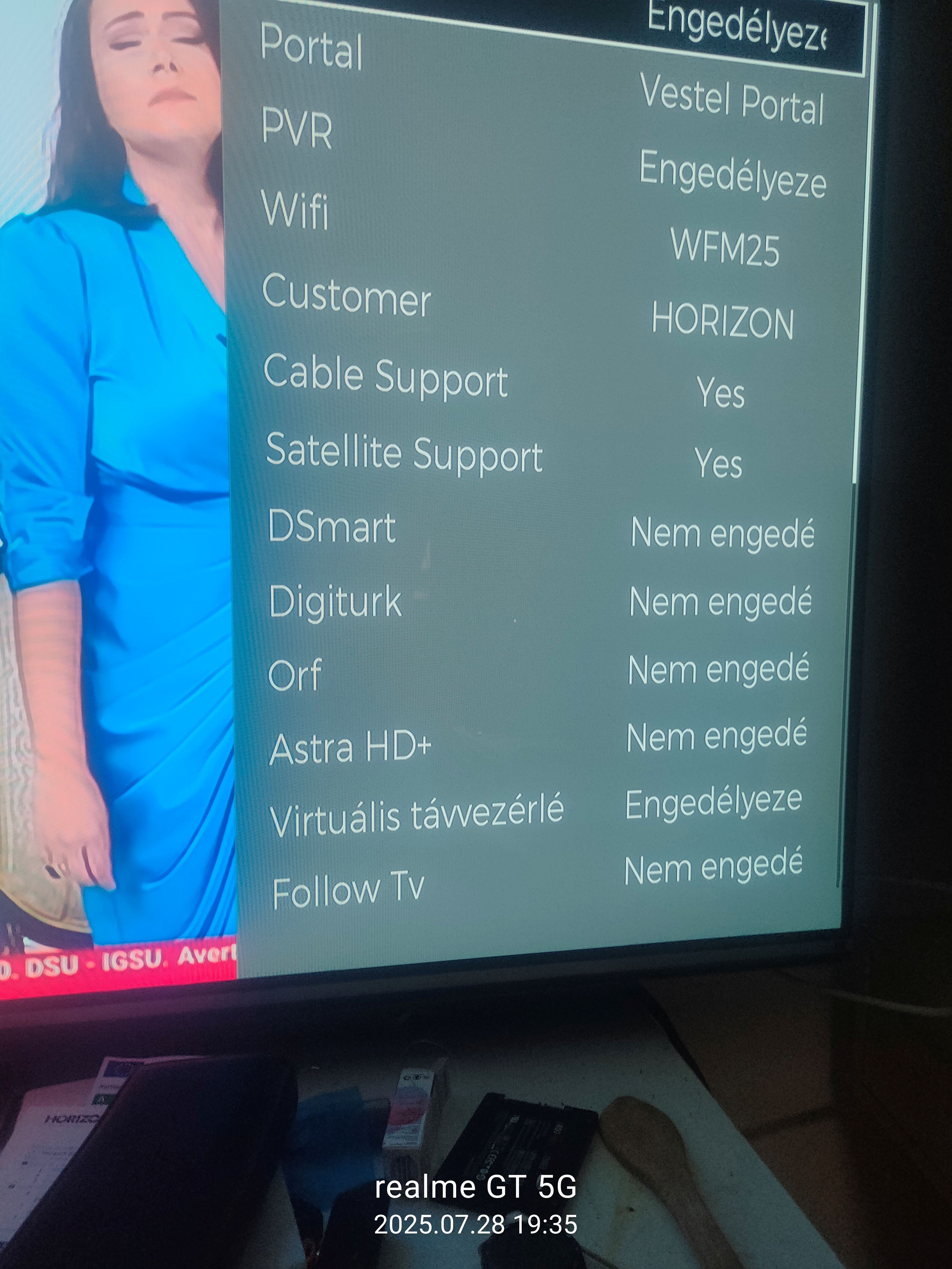

A szervíz menüben is amit befotóztál E-re hivatkozik:
" Mboot version : MB180EOLED-30PM..." stb
" MB180E_HORIZON_Welcome_Screen_UHD_RO.JPG"
De lehet szoftosan a 2 lap megegyezik.
A tiedben LG kijelző van.
" PANEL: 55_LG_AQDENA2_I2UHD..."

A szokásos vestel belépés nem játszik? (Távon nyomva: MENU 4725)
Mivel nincs is MENU gombja, nem megy!
Szerintem olyasmi lesz mint pl. a 43" Philips monitoron: Joystick balra és úgy bekapcsolni a távval.
Akkor milyen gombbal lépsz be a menübe? Házikó ikon?
Meg egyáltalán vestel alaplapos? 17MBxxx?
A távi sajátja?
Vestel 17MB180
Menü (háziko) 4725
Igen Házikó ikon!

Csak sikerült a HOME 4725-el belépnem!
