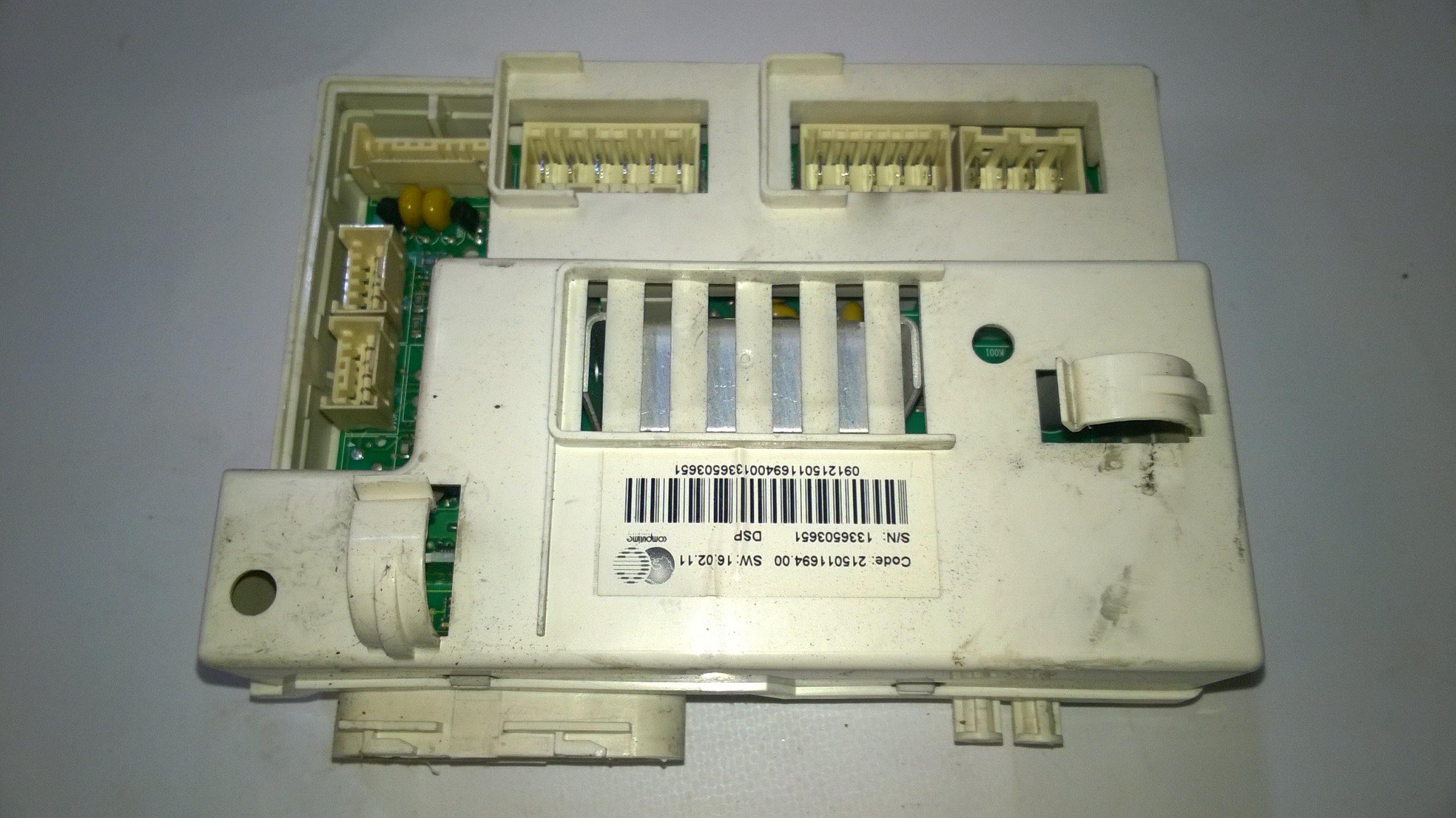

Olyant csinál a gép, hogy centrizésnél köpködés szerűen vizet enged a mosószer tartályba. Egyértelműen delej kerül a szelepekre, mert ha lehúzom a csatlakozóikat, nem csinálja.
Mi lehet?

Akik motorhibát és annak cseréjét javasolták, azoknak van igazuk.
Nekem is volt Indesit-nél ugyanilyen hibám, bár nekem rendesen húzták az ívet a szénkefék.
Én vittem egy általam felújított motort és megszűnt a hiba(az eredeti Welling volt, de én mindíg régebbi típusú Indesitből való C.E.SET motorra szoktam ezeket a kínai szutyok motorokat cserélni, eddig minden motorhibás Indesitet így javítottam meg).
Ezúton csatlakozom "húszezres" nevű tanyataghoz és én is azt mondom tapasztalatból, hogy ha Welling motor van benne, az gondolkodás nélkül cserés.
Nem gyengén meg tudja szívatni az embert.
Kevés Welling motor működik tovább pusztán kefecserével eddigi tapasztalataim alapján.

Rendellenes dolgot a kefepor szokott még okozni.
Érdemes lemosni a kefeport a panelról, és a csatlakozókról is.

Kiszedtem a motort 230V megjárattam mennyire szabad szikráznia? A kefe és a kommutátor érintkezési felülete mentén vannak kb. 1 tizedes szikrák, nem húzza el, nincs körtűz... Nem vagyok meggyőződve hogy az új kefe teljesen felfekszik normálisan a kommutátorra.

Ha siman meröleges/sik felületüket tettel bele-becsiszolas nélkül= nyilvan hianyzik az ives felület jobb felfekvèse...

Ilyenkor szoktak befűzni egy vékony csík 600-as csiszolópapírt, ami pontosan ívre csiszolja.

Hát nem biztos, hogy tudok, de fényes rézszínű, épnek tűnik minden szegmense. A szegmensek köze kefepormentes. A centriprogramon csak az utolsó fázisban kezdi el rángatni a szelepet mikor max-on pörög.

Cseréld ki az ajtóreteszt, mert kezd tönkremenni és amiatt rángatja a szelepet.

Szemből az első szelep csinálja. Szemből a második szelep triackja volt GA zárlatos. Lehet hogy döglödik a másik triak is? Csak amikor a centri maxon pereg, akkor csinálja.

Mérve ? Mekkora feszültséget kap a (szemből első) szelep ?

Nem kizárt. Ha akad másik triak, akkor cseréld, ez ilyen puding próbája. A motor tiszta?

Kicseréltem a triakod, de ugyanaz. Max fordulaton köpköd... Lehet hogy, valóban a welling....

( A Jaca nyomán) Motor csere? (Akár próbaképpen.)

Kifújattam kompresszorral. Új kefék vannak benne.

Szia! S este sötétben világít a mosógép alja!! Most tényleg, ha Welling motort hagytál benne, hiába szénkefézed, annyira szikrázik, hogy bolondítja az elektronikát! ferenc

 Nem szikrázik ez a gond....a szénkeféket azért cseréltem mert már gyehennák voltak.

Motor menetzárlat lesz a hiba okozója.
