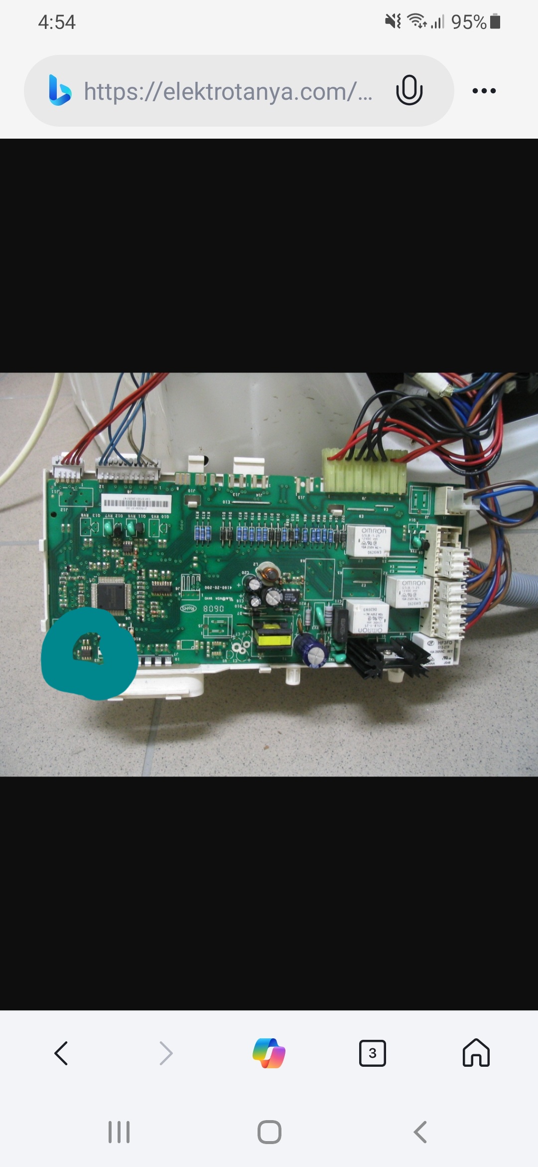

Milyen a panel?
EVOII (vagy Arcadia?)
Tedd át a 24C64 EPROM-t!
Szia varga jano!
A panel pontosan ilyen. Ez alapján EVO2?! Amit küldtél PDF-et ahhoz elég hasonló a panel.
Próbáltam végigmenni a panelen a J4 csati 1-es lábátől, hogy szakadás van-e valahol de elsőre nem találtam semmit.Bár majd megpróbálom ugyanezt rendes megvilágításnál, mert most simán lehet, hogy átsíklottam egy átkötés fölött.

Ez EVOII
A jelzett IC-t cseréld fel a másikkal
