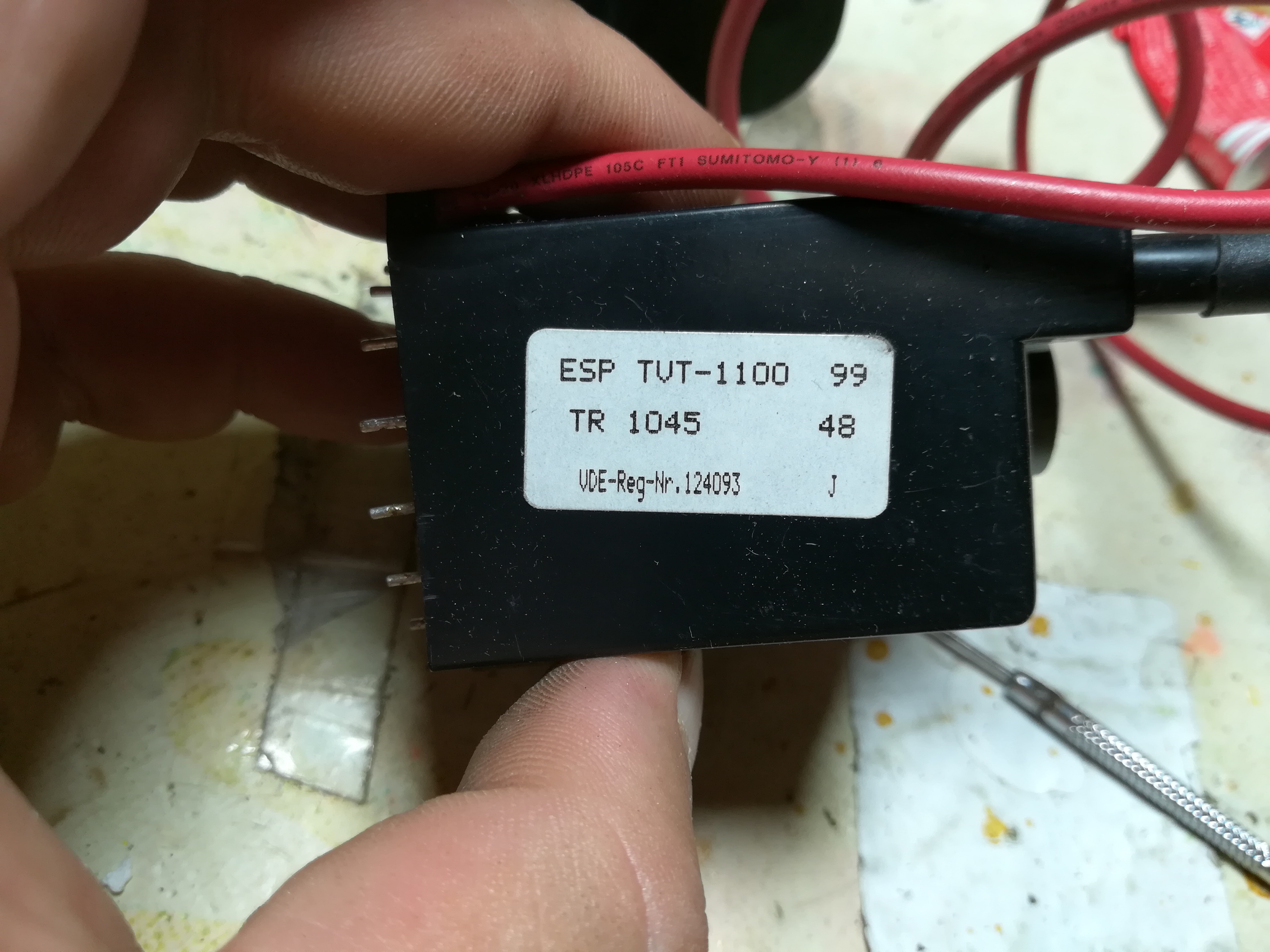

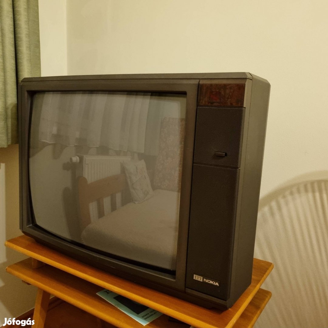

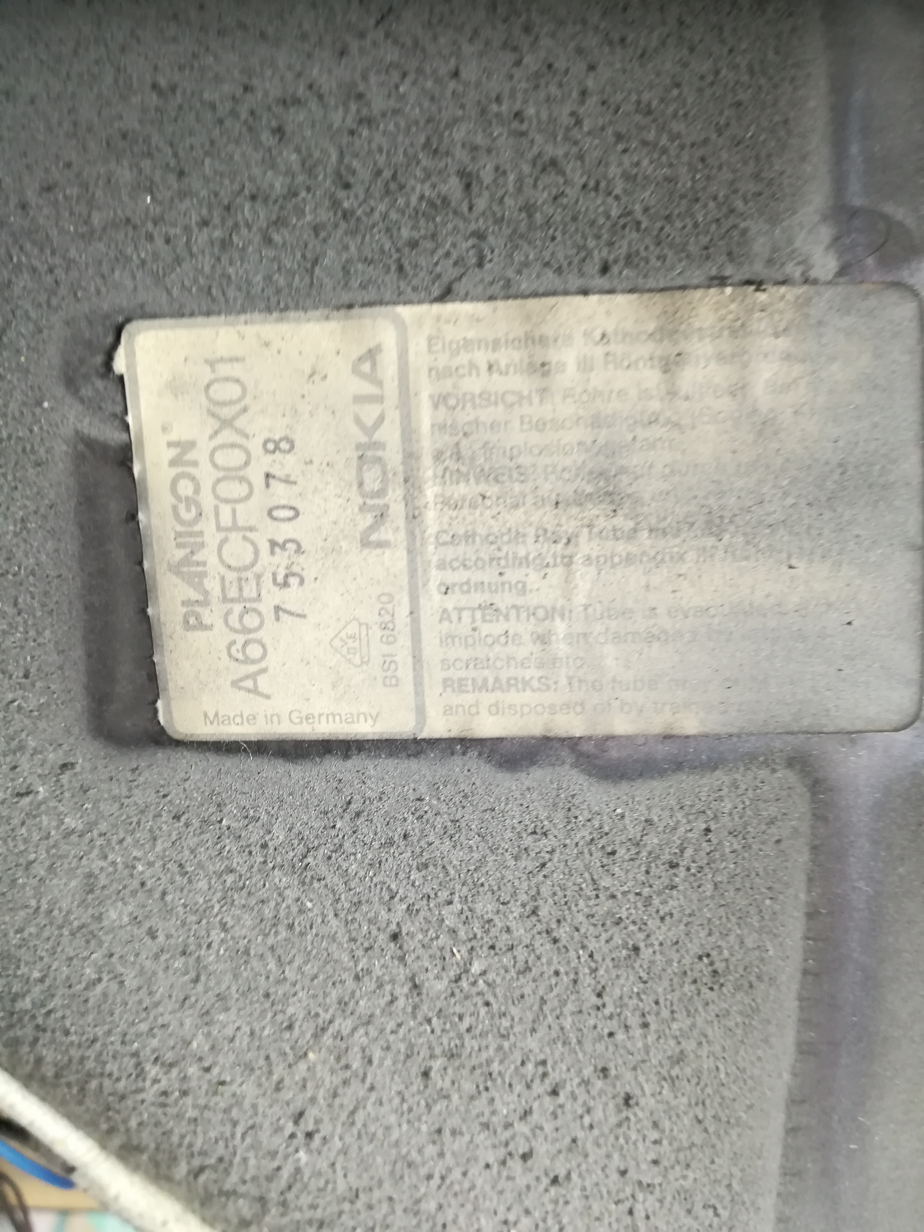

A fenti - nem mai gyerek - tévét javítottam, sorkimenő hibával. A tv pontos típusát nem ismerem. (nincs rajta matrica)
Ami benne volt HR6160, ami bele került TR 1045.
Tudtommal mindkettő 110 fokos tv be való.
Nálam scartról prímán működik, nagyon éles képe és tökéletes színei vannak. Tulaj hazavitte, felhívott, hogy fekete-fehér a kép.
Kérdem, milyen bementről használja.
Tunerről.
Tökéletesen éles, hang is van, csak színek nincsenek. Pedig ráadta a színt távval. Természetesen nőről lévén szó.
Kérdésem az lenne, hogy mi okozhatja, hogy nincs szín Tuner üzemmódban? Milyen módon kapcsolt ez a készülék az NTSC és a PAL között? Lehet még kézzel kellett kapcsolni? De hogy a tévén hogyan lehetne normát váltani, arról fogalmam sincs. Itt még nem létezett MENÜ.
Talán valaki emlékszik eme tv-re.

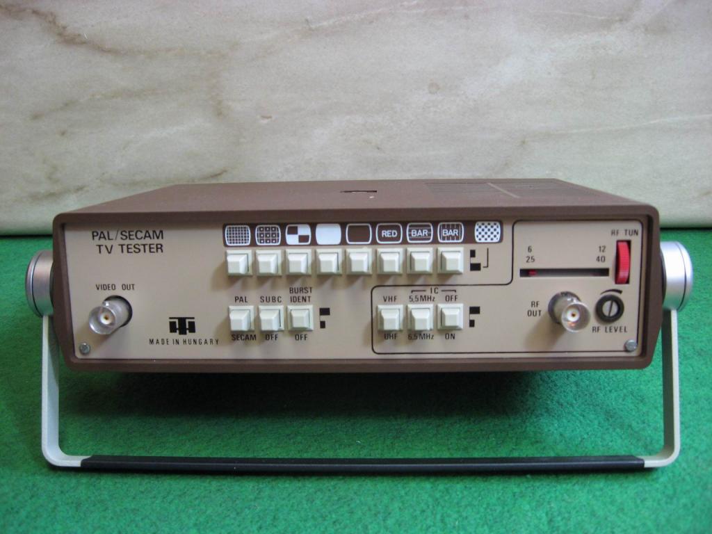

Többek említik hogy nincs mivel kipróbálniuk analóg tv adás vételét.
Elképedek azon hogy műszerészként, "szerelőként" léteznek egy alapfokúnak
tekinthető műszerezettség nélkül. Holott akár egy szkóp, akár egy ábragenerátor
már jó ideje pl. egy-két havi élvezeti cikk áráért beszerezhető.
A Leader egy huszas, a HTSz egy tizes volt.

Szia,most tényleg jól jönne teszter.
Mivel nincs talán egy videó magnó is jól lesz.
Egy ismerősömnek van,de költsön-e adná?!
Majd kiderül.

Végszükség esetén egy régi beltériből, videóból kinyert analóg modulátorból is össze lehet egy tesztert ütni. 5V, test, audio, composit video bemenet kell neki.

Ez még megoldható lenne.

Az okot az eltérő sorkimenő beépítésében látom. Valamelyik tekercs vagy annak leágazásának
feszültsége hiányzik illetve nem megfelelő szintű/fázisú a dekóder számára.

Én is a sorkimenőre gyanakszom.
A tekercsek leágazása az ok.
Összehasonlító méréseket végeztem mindkettő sorkin.
Az más kérdés.hogy szintű/fázisú.

Annyiban függ össze, hogy a sortápot be kell állítanod a tekercs gyári szórása miatt.Néha a képméretet , geometriát is kell emiatt állítani. Ha neked AV módban színes volt az új sorkimenővel, nem értem miért gondolod ,hogy rossz. Állíts a tápon és lehet színes lesz! Sokszor volt már,hogy csak ennyi volt a gond. Vagy tényleg nem pontosan hangolta le a tv a csatornát és finomhangolni kell. Lentebb írod nem létezett Pal-Secam előtt az NTSC.. Az NTSC amerikában ,japánban régebben létezett.  A PAL abból nőtte ki magát, annak hiányosságait javították ki.

A sorkimenő az új.
A másik fórumon írták.....de a sorkimenővel tényleg összefüggésbe lehet hozni.

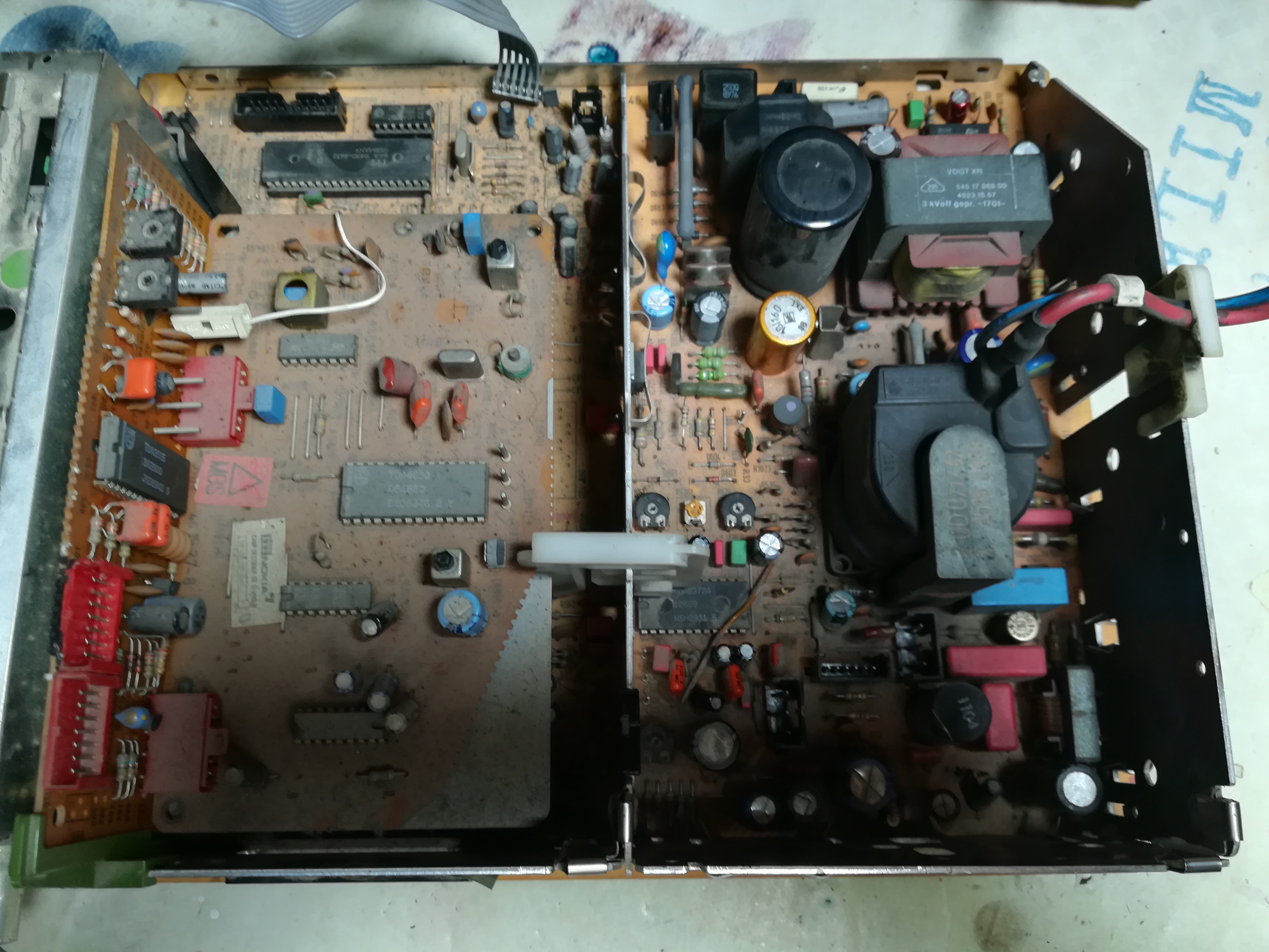

R612 levett fényerő és kontrasztnál 145V minimálisan fel-le. TP501 (C734) mérőponton mérve.

Tudom és olvastam is,köszönöm. Hétvégén kiszállok. Szeretném látni milyen forrásról működik eme tv.
Első lépes a táp ellenőrzése és szükség esetén beállítása.
Talán meghozza a várt eredményt.

Ezen a linken amire itt hivatkozol, egy másik ITT Nokiáról van szó, ez a 4530PS.
Ez egy másik tévé és történet volt, nem az aminél sorkimenő csere után nem volt szín!
Az egy nálunk összeszerelt ITT NOKIA volt, aminél sorkimenő csere után nem volt szín. Miután semmihez nem nyúltam az új HR sorkimenő berakásán kívül, egyből a sorkimenőre terelődött a gyanú. Nem akartam belekotorni a tuner és dekóder viszonyaiba, esetleg azt is elbarmolni ami jó.
Aztán kiderült hogy van egy ugyanolyan bontott sorkimenőm, ami ebben volt eredetileg és betettem azt. Egyből volt szín!
Akkor még koaxról mentek a tévék, nem AV-ról.
Egy képcsőhibás Nokiából származott a panel, amin a megegyező sorkimenő volt.
Szóval biztos hogy valami nem stimmelt az utángyártott HR sorkimenővel.
(Hogy mi volt az eredeti sorkimenő típusszáma, azt hirtelen meg nem mondom.)
Üdv: Ravic

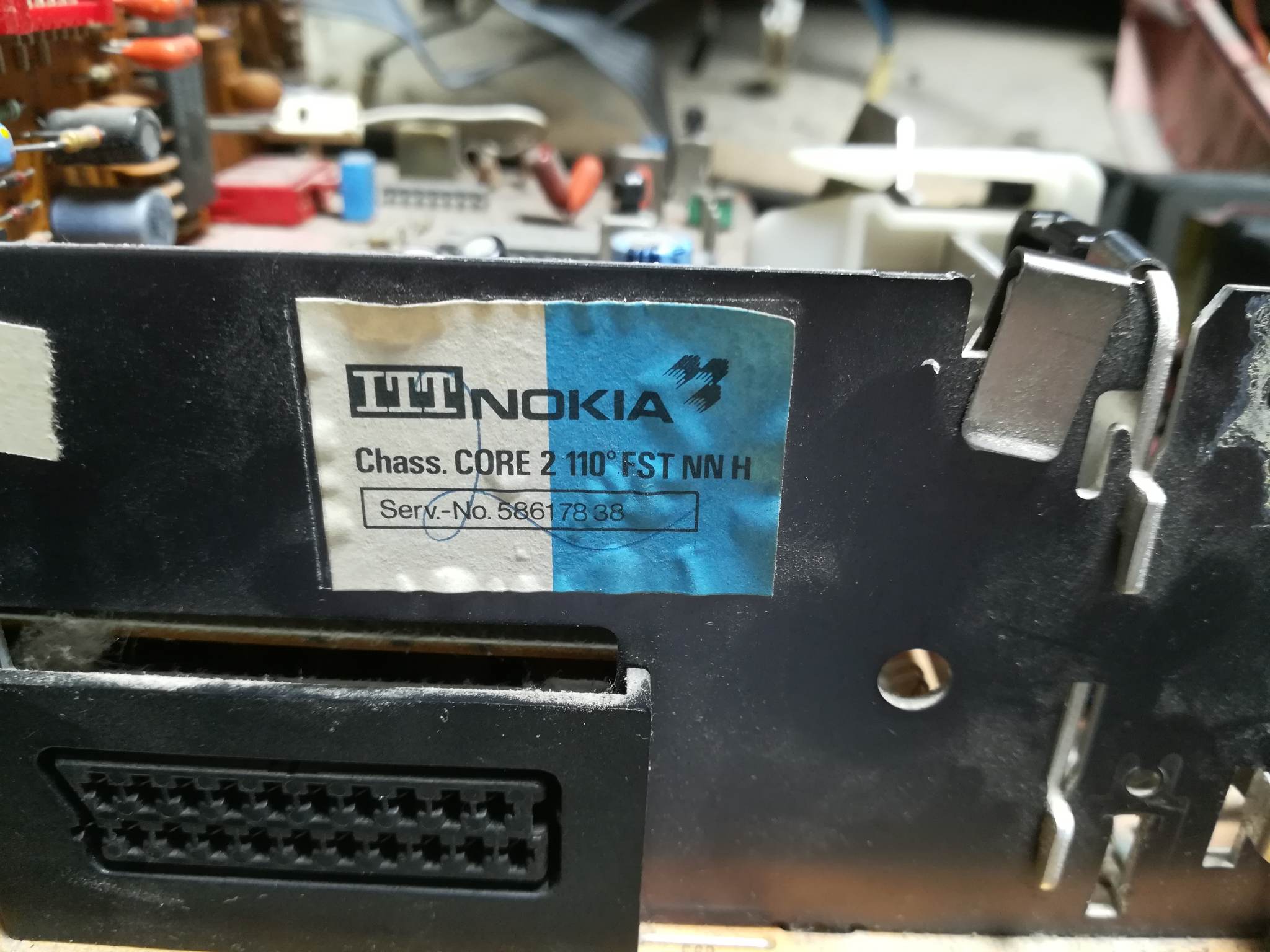

"ITT NOKIA 7140 IDEAL COLOR "  lenne ennek a tv-nek a típusa?

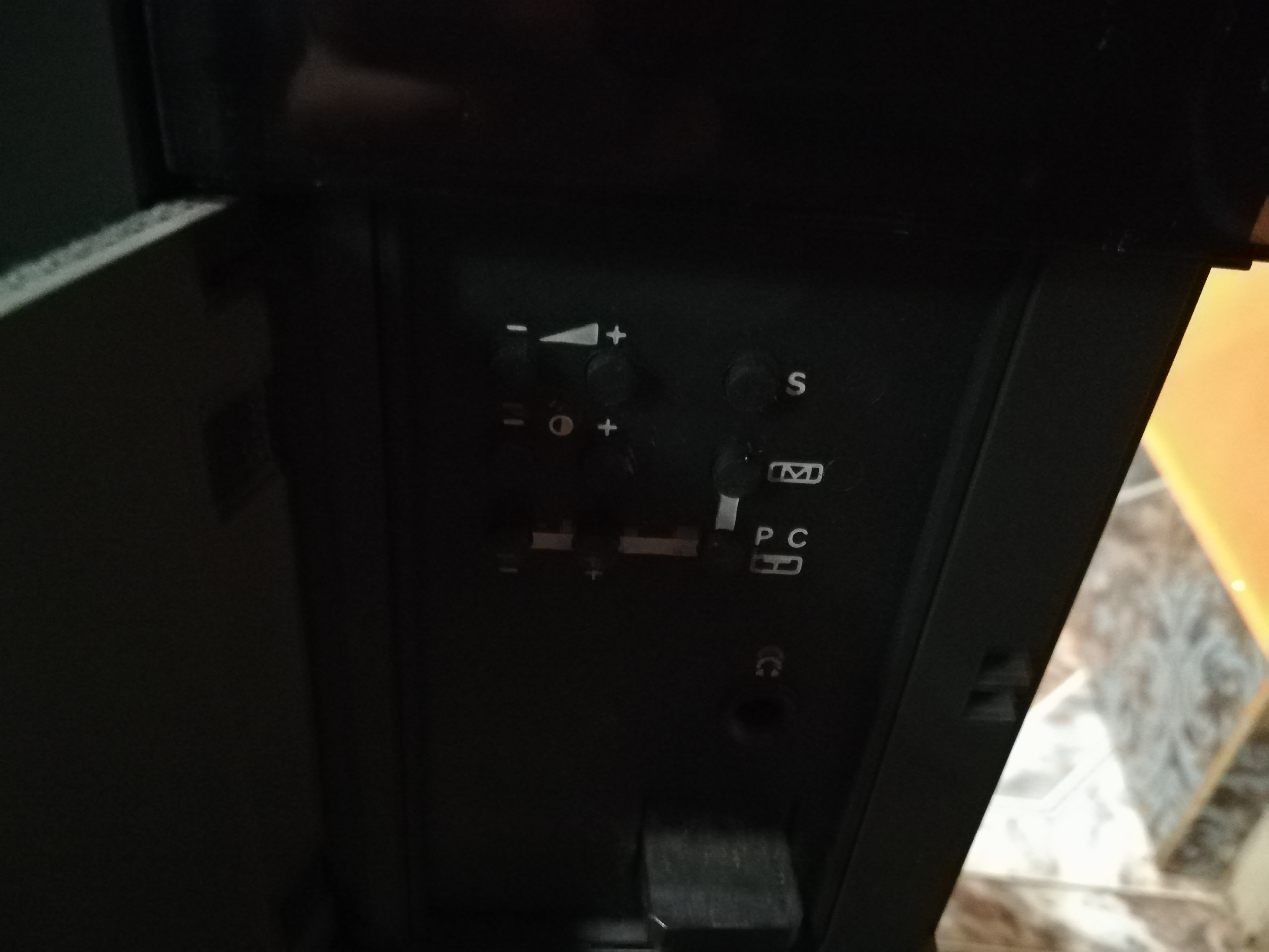

Teszek fel képeket a panelről és a kezelőről.
66-képcső mérete.
tvdvdszerviz
tvdvdszerviz picture
A sasszi szám a lényeg.Régen volt keresztreferencia táblázat, hozzá volt rendelve a készülék tipus is. Az nekem már nincs meg, nem volt rá szükség. Core 2 alapján van itt rajz is a tanyán. Sok Nokiát javítottam, de színhibát nekem sorkimenő nem okozott. Más igen a homokvár impulzus hiánya, pl. amit itt elfelejtettem leírni. Nem kell bonyolítani,nézd meg a helyszínen, aztán majd meglátod.
