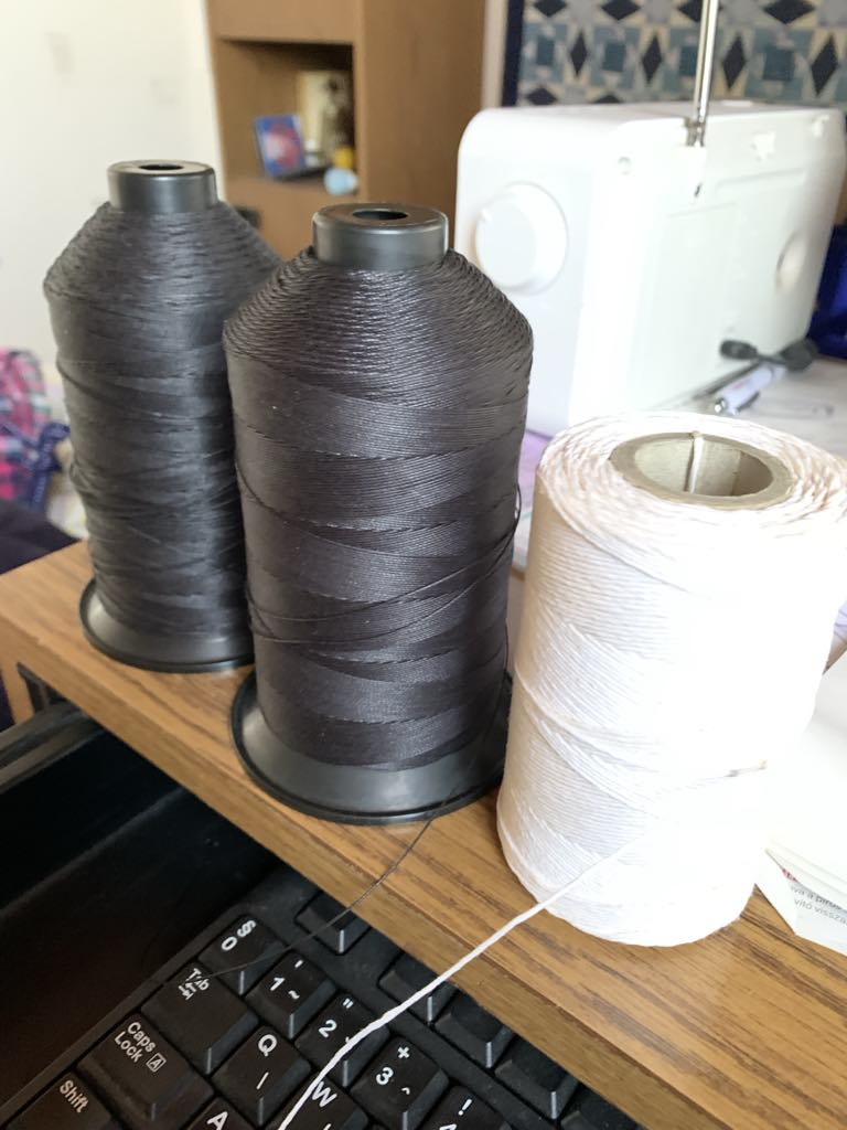

Szia Bálint ! 35 évet dolgoztam a Nagyatádi Cérnagyárban( 6 neve és tulajdonosa volt ez alatt a cégnek, ma már nem működik, az épületek az enyészeté)..... A pamut, poliészter nem igazán jó ilyen célra, a legjobb a lenből készült cérna. Barátilag szoktam néha küldeni ilyen célra pár métereket.Van egypár átmérőjű még belőle.(lásd fénykép).. Szívesen küldök postán neked, ha kéred. Természetesen sporttársi áron, azaz ingyen.

Írjál posta címet. Kűldök Neked pár métert mindegyikből. Van 0,5-0,7 ig.

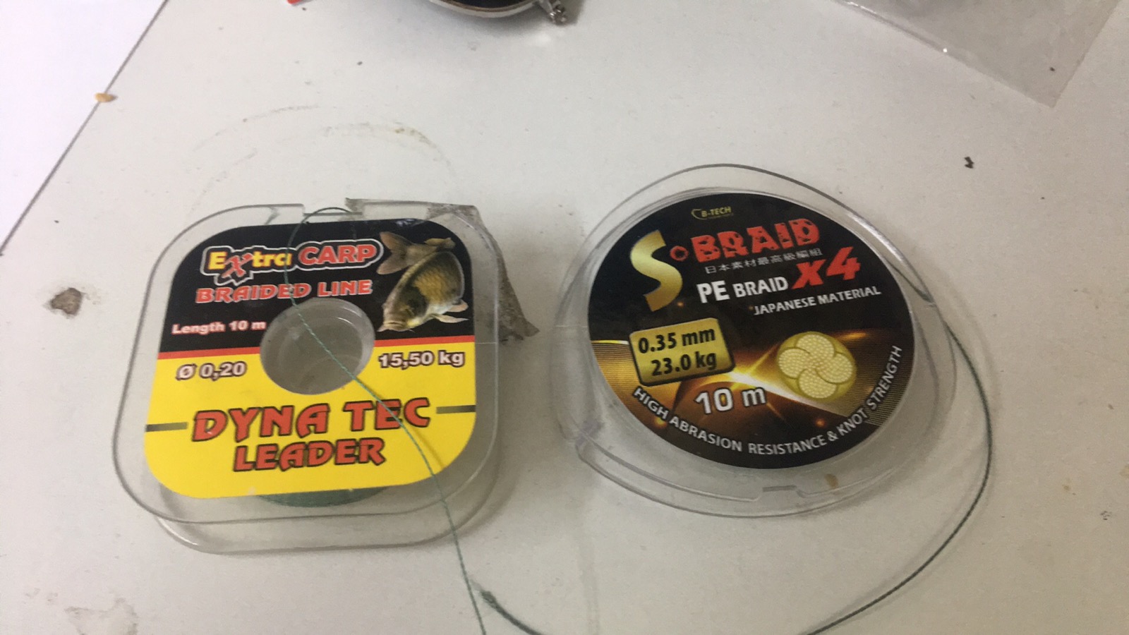

én ezeket a horgászboltban vásároltam. nem damil, megtévesztésig hasonlít a skálazsinórra, és nem nyúllik, pont olyan jellegű mint az említett skálazsinór. a damil az ok ha nem csöves a rádió. persze több átmérőben kapható

Fonott horgász zsinort kell venni.
ezek a képen fonottak. én is a horgászboltban a damilt akartam megvásárolni de a fickó tudta, hogy nem vagyok horgász és megkérdezte mire kell. elmagyaráztam, hogy egy régi rádió skálájára kel valami cérna szerű fonal mire elővette ezeket. nagyon hajlékony, szívós, tökéletes helyetesítése az eredetinek.
