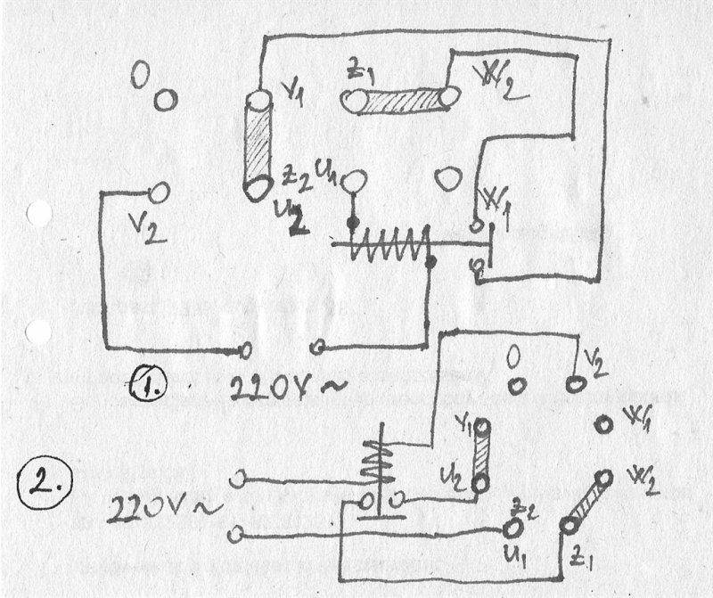

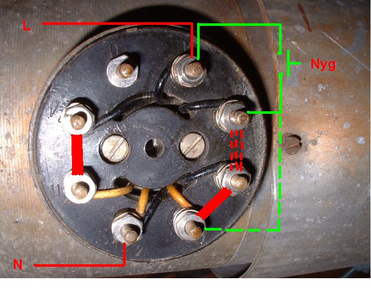

üdv: találtam egy régi IMI VOX 54/4 címkés, 220/110V, 130 W-os mosógépmotort.
Kérdésem, hogyan kell bekötni.
Van 8 lába körben, egy átkötő lóg az egyik csatlakozón, mellé csomagolva egy 10 uF indítókondenzátor.
A fedőkupak nincs rajta.
Kösz, Bálint

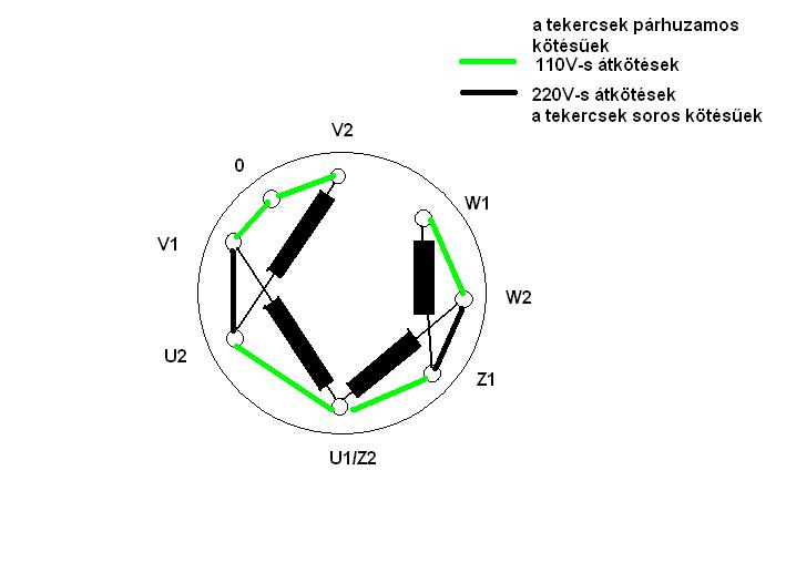

sziasztok: szerintem 2főfázis és 2segédfázis tekercse van és amikor 110voltos akkor párhuzamosan vannak kötve amikor 220voltos akkor meg sorba.
így lehet 8 kivezetése és persze ha be is van kötve mind.

szia: képet holnap tudok csinálni, (a szomszédnál van)de ezen is csak 6 db kivezetés van.
Ilyen a csavarok elrendezése:
Látom már nem kell rajzolnom, megtetted helyettem.
Csak arra nem emlékszem, hogy hogyan kellett 110 voltra átkötni?
Középkivezetés mindkét tekercseken, vagy 2x 110V -osak és sorba vannak kötve 220V-ra?

Nem most rajzoltam, csak előbányásztam. Nem emlékszem, de most, hogy mondod rémlik valami, hogy régen találkoztam 110 V-os motorral is. Jó lenne egy fotó a kérdéses motorról. Mert úgy járunk mint a bojler hegesztés topik-kal, minden nem odavalót felsoroltunk de a lényeget nem mondtuk.

Ezért azt tanácsolom, hogy egy ohm mérővel mérd ki a tekercseket.
Két tekercs van kivezetve, azaz négy tekercsvég. Egyik a fő tekercs ami üzem közben a 230V -ra kapcsolódik. A másik a kondival sorban kapcsolódik a 230V -ra. (Feltételezve, hogy nincs indító relé.) Amelyiknek kisebb az ellenállása, az lesz a fő (fázisú) tekercs, a nagyobb ellenállású pedig a segéd fázisu tekercs.
De ha gondolod, akkor lerajzolom, és azszerint kössd be, és működni fog. :oke:

szia: kösz, de a nálam levő motoron 8 kivezetés van, középen pedig a kupak menetes furata van.
A kondi pedig a zacskójában volt, relé nem volt mellette.
(régről viszont dereng, amikor bekapcsoltuk a gépet, kattant egy nagyot, lehet, hogy centrifúgáé volt?)
Öreg Tom rajza a VOXF 55/4-k.

Ez az a motor.
