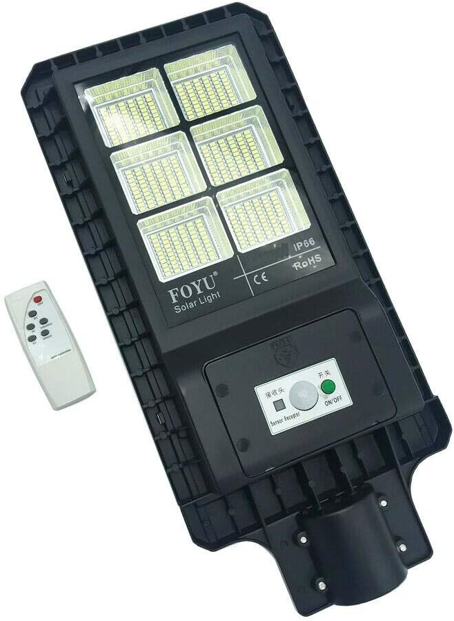

Vettem kb 4 hónapja ezeket a kinai remekmüveket /3db/ de sajnos az összes besz@rt!
Nappal világitanak este nem!
Letakarom a napelemet akkor sem történik semmi, irányitóra nem reagál.
Szerintem beáztak.
Napelem üveglap, körbe meg vmi fekete ragacs.
Szélét szikével körbevágtam de sajna semmi, csak kis viz jött ki belőle.
Csavaros kötést sehol sem találtam.
Kérdésem hogy lehet szétszedni ezt a fost?
Üdv:atis76
szia: oldalról melegítsd körbe hőlégfúvóval, 100-120 fokos levegővel, utána próbáld feszegetni

Ma délelőtt próbáltam melegiteni az üveglap széleit, de szikével való feszegetéskor, csak pattogott az üveg széle.
Ráadásul 1 cm es részen körbe van kenve fekete szilószerü anyaggal.
Üveg és a perem közé csak a szikepenge fér be da az is épphogy.
Esélytelen benyulni az üvegalá .
Esetleg ha körbe levágom a peremet de kezd már a tököm teli lenni vele, lehet hogy megy az e-hulladékba.
A szilikonnak van egy olyan tulajdonsága hogy nem bírja többek között a szénhidrogéneket. Sebbenzinnel, foltbenzinnel, petróleummal ha kezeled akkor megduzzad és elveszíti a szilárdságát. Aztán ha kijött belőle összezsugorodik. Így jóval könnyebb kiszedni. Talán nem törik el közben semmi. Csak egy ötlet....
Roncsolás nélkül nem tudod szétszedni, valami törni/repedni fog.
Sajnos ezek a lámpatestek a legalja kategória, beázás/hiba esetén nagyon kis eséllyel javíthatók korrekt módon.
Megvenni sem szabad ezt a kategóriát...tanulópénz.

fúrnék lukat a ledek felől a szélébe és megpróbálnám a lyukon át nyomni a napelemet valamivel hátha enged vagy körbe fűrészelném az oldalát a napelem alatt valamit meg lehet menteni belőle
ha kettő van egyet valószínűleg működésre lehet bírni
sarokcsiszoló ,akkor már össze is szurkálhatod a csavarhúzóval majd csak megleli a csavarokat
n-624c
N 624 c , ebben nincs csavar , ragasztva van olyan mint a sajátom.
A két kicsi lyuk a kezelö szerv alatt azok csak sima furatok, csavart nem rejt
különben elfér ebbe is kilehet drótozni kimondta hogy ezt csak így lehet megcsinálni
Szia! Nincs benne csavar ragasztott fos. Hétvégén szétmelegitem.

ujjal érzed ha van alatta furat ,nagyon meg van gyűrődve, hólyagos, kivéve ha még gumi is van a furatban.

próbáld meg egy kicsit körbe megmelegíteni kb 50 fok és az oldalán benyúlni feszíteni valamilyen vékony lemezzel vagy késsel valamilyen szilikongumi szerű anyaggal szokták beragasztani nem túl erősen ezzel is spórolnak
az oldala középen szokott engedni a feszítésnek

Ultrahanggal lesz az alja, meg teteje összeolvasztva..
Ha így van, roncsolás nélkül sehogy... :(
