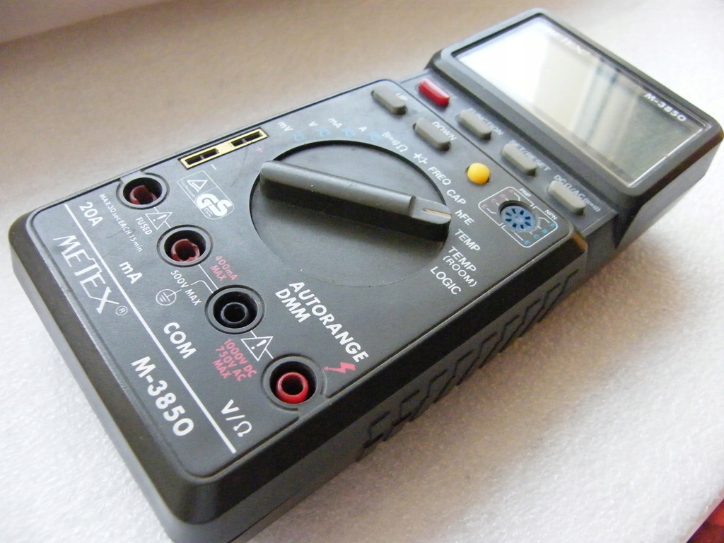

Elhatároztam, hogy mielőtt eladom a broadcast hordozható keverőmet, tökéletesen beállítom a dokumentumában található értékekre. Ezzel dolgoztam kb 10 évet, így ráérett egy alapos átvizsgálás. Neki is álltam, de egy olyanba ütköztem, hogy nem tudom, kinek higgyek a feszültségek beállításánál. Van egy Metex M-3850 multiméterem, és egy Rigol DS1052E szkópom. Azt vettem észre, hogy a két műszer nem azonos értékeket mutat, így kételkedve fogadom egyenlőre mind a két műszer értékeit a feszültség szinteknél. Egy ilyen keverőnél nagyon fontos az, hogy ténylegesen a gyári értékekre tudjam beállítani azokat a feszültségeket, amik a normális működéshez szükséges lenne.
Örömmel venném a tanácsotokat, hogy kinek higgyek.

Szia. Sajnos nincs hanggenerátorom amivel pontos jelet tudnék neki adni. Amúgy felraktam az oldalamra a dokumentumát. Nem ír benne semmit, hogy milyen műszerezettség kell a beállításához.
Tibi
Szia! Elég szégyen is lenne, ha egy szakképzett szervizesnek elő kellene írni, hogy milyen műszereket használjon. Tudja ő azt magától. Hanggenerátor, torzításmérő, hangfrekvenciás mV mérő.+multiméter dc-hez. Egy oszcilloszkóp sem árt.

A metex műszered 3 MHz-ig mér váltó jelet
150mV,300mV és 500mV állásban. Hitelesítsd az 5bdc kolléga műszerével.
Szia
40Mhz.-ig mér. M3850
Tibi
Szia! Frekvenciát lehet 40MHz-ig, (bár az is soknak tűnik) de AC szintet biztos hogy nem. A kettő nem keverendő össze. Ha megnézed a kalibrációs utasítását (fent van a tanyán), AC tartományban, ott egyértelmüen 50Hz a hitelesítő frekvencia. Ezekben nincs frekvencia kompenzált osztó, még a hangfrekvenciás tartományban is max. indikálásra jó. Csak a hálózati frekvenciát mérik helyesen. A többi saccometria. Azért találták ki a hangfrekvenciás mV mérőt, amely legalább 100kHzig mér pontosan. Ez egy másik műszer kategória. Ne várj csodát, 1993-as konstrukció.
szia: lehet, hogy frekvenciát mér addig, de AC-biztos nem, legalábbis helyesen
Több közepes kategóriájú műszer volt nálam, elfogadhatóan 400Hz - 2 kHz-ig mértek AC-t
Az 1kHz pont jó.
Csak a kedvedért megnéztem, M3890D 1khz jelszint 5V, 5kHz már csak 4,5V stabil kimenetű ( 0,1-340kHz ) hanggenerátorral nézve .Nehéz lesz elhitetni velem hogy a tiéd sokkal jobb. Nyugodj bele ezek a műszerek 50Hz-re vannak kitalálva. 1kHz-ig mutatnak valamit, felette meg csinál valamit.
Frekvenciát lehet mér 40mHz-ig, de azt is kétlem. Mivel leolvasni is max 5 digit, így a pontossága még ha mutat is valamit, teljesen érdektelen 10khz felett.

". Van egy Metex 3850D multiméterem, és egy Rigol DS1052E skópom. Azt vettem észre, hogy "
Szia. Elírtam. Nem 380D, hanem M3850. Észre vettem, hogy nem jól írtam, de tudatosan nem cseréltem le, mert nem akartam azt, hogy az én tévedésem miatt, más hozzá szóló rosszul szóljon hozzá.
Itt mást (csak ezt) olvastam...
De már látom a topikcímben a D-t...
szia: ezen nem veszünk össze, nézőpont kérdése
A kezelésiben vannak az adatok a paramétereiről
Frekvenciát! 40Mhz-t +/-0,1% pontossággal 10kHz felbontással, tapasztalatom szerint a mérési elvből fakadóan saccométer jelleggel.

Az oszcilloszkóp nem mérésre való.
szia:a digi műszerek jó része színuszos Ueff értéket mutat ettől eltérő jelformák esetén pedig eltérő értéket mutat
A mérésnél általában pár kHz-ig még jó értéket mutathatnak
Az egyenfeszültségen kalibrált műszer AC méréskor már eltérő értéket ad, a műszer felépítésétől is függ,
Ilyenkor már csővoltmérőt(vagy hasonló célú, felépítésűt)javasolt használni

A szkópodnak 8 bites felbontása van, ami sajnos megmutatkozik a feszültség mérésnél is, egy jó minőségű multiméterre hagyatkoznék inkább.
A bemenő jelet 255-el osztja, nem tudom mekkora feszültségeket akarsz mérni de minél nagyon annál több lesz a csalás benne.
Vagy analóg szkópot használunk ilyen esetben. az nem mutat ilyenkor mintavételezési hibát.

Ez igaz, de pont ez nincs. Na meg most egyenlőre a feszültség szintek beállítása az amivel kezdenem kell. Már a táp beállításnál is gondok vannak, mert a két műszer az alapfeszültség beállításánál sem mutat azonos értéket, ez pedig kihat mindenre.
Tibi
Celszerü egy kici "occo"(?) LTZ1000 Ref-elem kartyat 20ezernyi piizert (avagy eccerübb AD-584 2,5/5/10V-os ref-kartyat $15 tajan) rendelni-szerezi, avagy 5bdc ajanlataval élni, s a prima pontossagu DC hitelesitest elöbbiekkel tökeletesen megoldhatod-utobbi elönyeröl nem is szolva...
Szkopokkal manapsag 1%-nal pontosabban nem merhetsz-optikailag akàr inkabb 2-3% körül, a leggyengebb jobb fajta ref-elem ezt kapasbol tudja :-)

Jellemzően a szkópkábelben lévő feszültségosztók pontatlanok, de nagyon. Próbáld a szkópot osztó nélküli kábellel.
