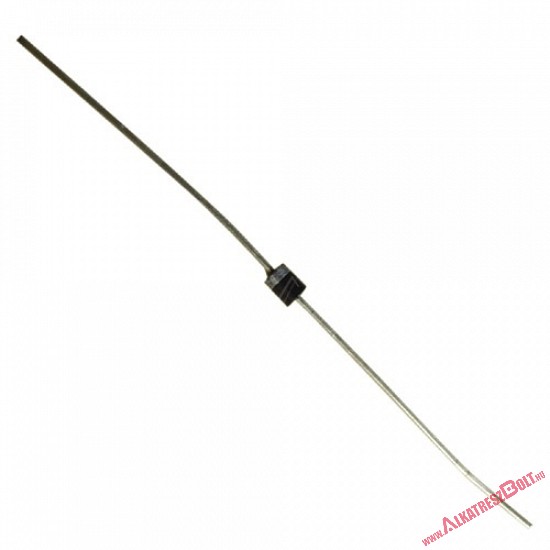

Üdv Sziasztok
Betehetek D1 és D2 helyére 4007-es diodákat?
A D2 ilyesmialakú do35 elrepedt
A D1 nek viszont nem tudom a tokozását. 2x3mm 1n4007 től rövidedd
szám nincs rajta .
Rajz mellékelve.
smd változata szinte ennek ERST 16A16(10) 230V

szia: ha elfér, nyugodtan, de ha van UF4007, az még jobb.
zsugori
zsugori picture
Szia Bálint
Köszönöm szépen , még nézelődtem
hasonló lehet D1 a D4G-D7G diodához.
http://www.alkatreszbolt.hu/img/data/termek/3240631_n.jpg
http://pdf1.alldatasheet.com/datasheet-pdf/view/178048/DIODES/D4G.html
kimaradt az R12 berajzoltam.
készül a nyák rajz is majd ide teszem.

Szia ! Szerintem a D2 egy 12V-os zener (pl: ZPD12), az R10 inkább 470 ohm. A C6 kondi milyen értékű?
zsugori
zsugori picture
Szia zgyula
C6 100nF 400v 470K az ellenállás értéke.
Zenerre nem is tippeltem mert nincs ellenállás sem előtte sem utána.
Holnap kipróbálom

Hát épp ez aggaszt hogy ezen a rajzon is 4007 van a 240k ellenállson
csak épp itt a másik végén van.
Mivel már R1 ellenálláson már csak kb 12-18volt lehet , igy lehetne
zener is D2.

Az R1 ami a zeneren áramot hoz létre. Ha 470K van a triacnál,az gyári hiba. A 470 ohm reális (ez a triac begyújtását segítő RC tag)
zsugori
zsugori picture
Köszönöm szépen zgyula
A fejlemény a következő.
Betettem egy 9 voltos zenert próbának D2-re ezzel nem indult.
Majd kicseréltem 15 Voltos zenerre ez maradt is benne véglegesen
R10 nem lehet 470 ohmos
mert elrepíti a triakot, ez meg is történt.
Beraktam R10-re egy 10K ellenállást a 470K helyett így kb
6-7 másodperc alatt éri el a teljes fordulatot a gép.
Kipróbáltam 330K ellenállással is , bizony jócskán megnyult
az idő kb:10-14 másodperc telik el a teljes fordulat eléréséig.
Köszönöm szépen a segítségeteket.
Működik a gép.
