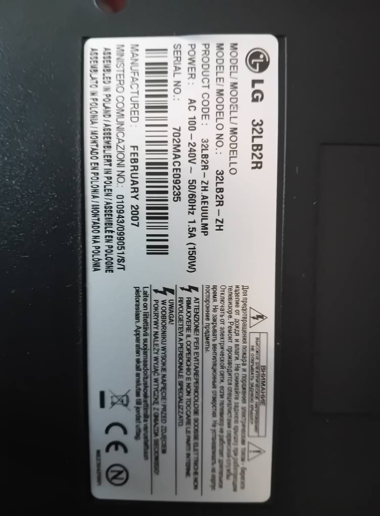

Fent nevezett 2006.-os LCD televíziót kaptam, azzal hogy "villámkáros". Egy 2008.-as vihar rendezte a sorsát, azóta a padláson volt. Most került le, természetesen belenéztem hogy mégis mit produkál. A tulaj elmondása szerint "nincs rajta kép", csak "fehéren dereng" az egész kijelző, ha kocogtatja terül a fehérség. Kb ennyyire emlékszik.

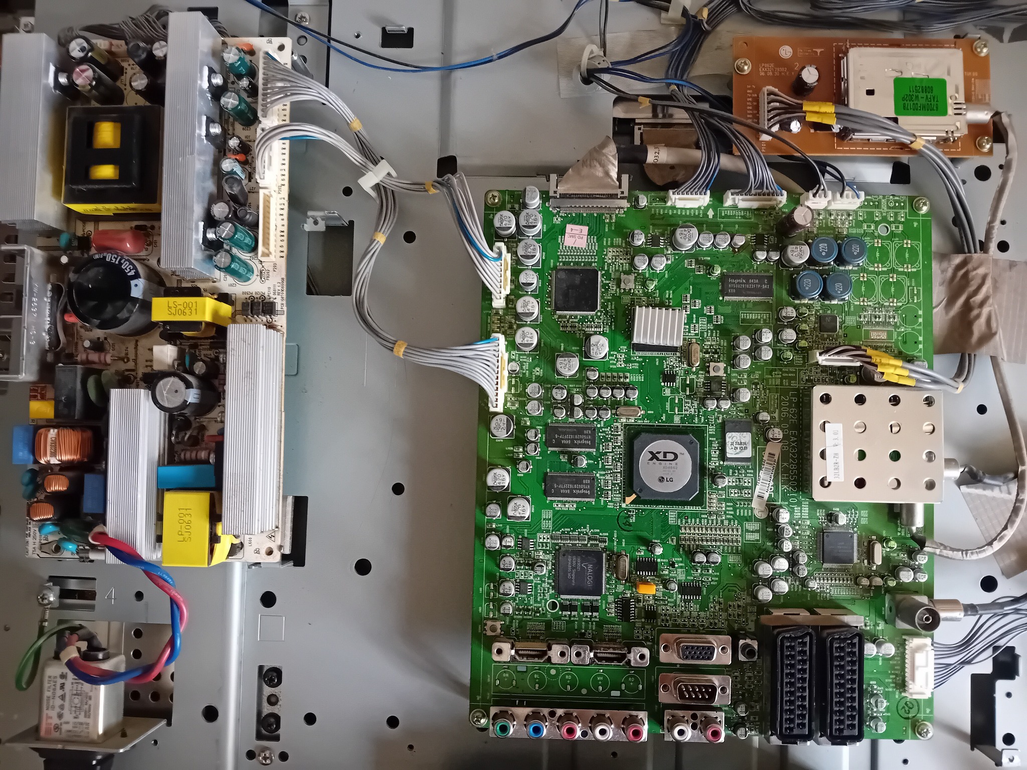

Bekapcsoltam, relé kattan, táp éled, standby piros led világít, távval váltva LED átvált fehérre és bekapcsol. Hullámzó sisteregés, recsegés, fura nagyfrekvenciás hullámzó sípolás.. háttérvilágítás valóban van. Úgy van minden, mint a tulaj emlékezetében. Képtartalom semmi. Hangot levettem, ne zavarjon. A táppanel csatlakozóinál feltüntetett feszültségeket méregettem, a 19V .-ok ott vannak (18,6V), az 5V is, a 3,3V (3,2V), egyedül a 16V.-ot nem mértem, helyette 6V. Egyáltalán azt kéne behatárolni, ha létezik még olyan aki emlékszik eme "ősi" dolgokra, hogy táp hiba lehet-e vagy a főpanelon valami. Apropó hol a túróban van a T-con lap, A kijelző felül csatlakozik az alaplaphoz, alul csak a kezelőszervi dolgokat látom, ott is megvannak a feszültségek, A 3,3v A 9,1v (zdp) vagy az alaplapba van integrálva a T-con? :D

6870C-0442B |
Vigyázat, nem ilyen T-CON van benne. :) Amúgy az árat nézegettem az AS.-nek, ha átmegyek Balmazújvárosba (25km Debrecentől), akkor helyben 1300Ft, ha ide rendelem postával 3000Ft.. annyira nem halál, még ennyit hajlandó lennék áldozni... az ismerősre való tekintettel..

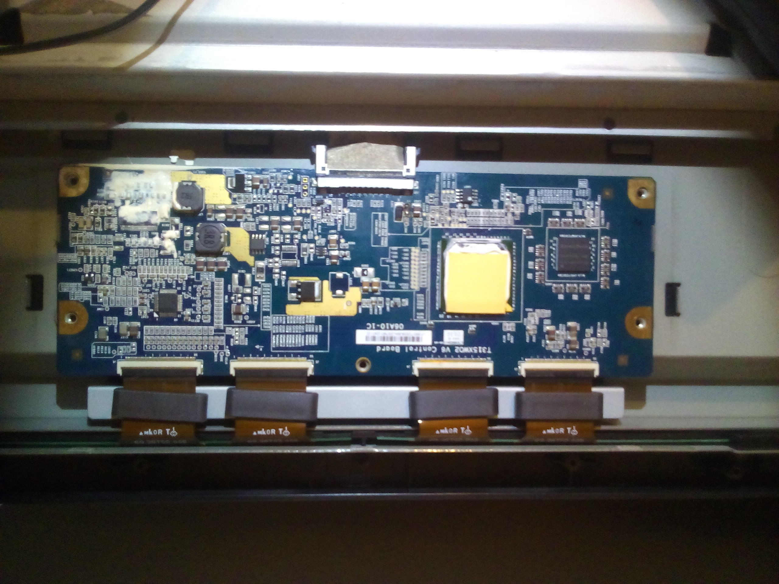

A Tcon a kijelzőn lesz, ha leveszed a nagy fém szerelőlapot, alatta lesz a kijelző, a hátán a tcon és az inverter..

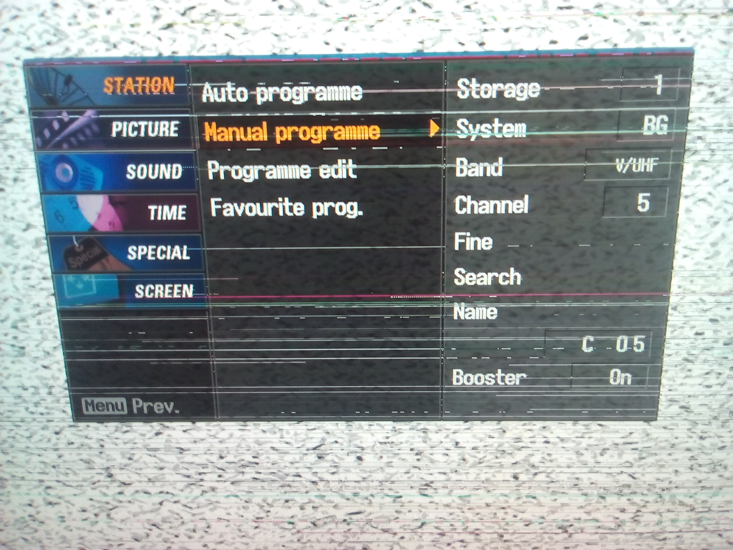

Szia! A csere most realizálódott, valóban hibás volt az AS, mert most már van kép, igaz erősen húzásos, bizonytalankodó, és néha kifagy, színes csíkok kíséretében összeesik , vagy kimerevedik a kép. De legalább van.. AS csere után így áll a helyzet. Mi lehet ez az erős gerjedés? Képbe, hangba belerondít, kifagy, s olyankor csak többszöri újraindítás után hajlandó elindulni.
Ha a hangba is belerondit akkor az a hiba már nem a T-Conon van . Tapegysegen a szekunderen az az elkok...
Alaplapon vannak a 470uF/16V.-ok, épp a "nyaloszkóp, szikroszkóp" elvét követve tapogattam, hát találtam vagy 3 forró példányt, érdekes, mert már mértem ott, és helyes értékeket, de ezek forróak voltak. Az egyiket megnyomtam, hát reccs-reccs , hang tiszta , kép se fagy, vagy 10 percig néztem. Azt hiszem egy marék 470uF/16V-ot még megér , ha már pöcsölök vele. :) Táp szekunder oldalon is átkondiztam (800Ft), még primer puffert, és 68u/450V.-ot is cseréltem, utóbbi bontott, talált de jó, pénzbe nem került.

Nem tudom amúgy, gondolom építőkockáira kell szedni az egész tévét hogy azt meglássam, a T-CON panel az ilyen, (csak ezt a rossz minőségű képet volt hajlandó feltenni, a mérete miatt.)
Szia
Kicsavarozod a fémkeretet és alatta a kijelzô üveg oldalán fólia füleket kellene látnod na az a COF. Ha megtaláltad akkor nagyítóval nézd meg mi a COF neve, na azon kell majd méregetni hogy eljitott-e oda a VGH VGL meg a többi

Na megvan.. ebben a készülékben már járt valaki, mert a T-CON lap F1 jelölésű SMD biztosítéka látszik a nagyítóval hogy (a villám következtében) szétrobbant, és utólag meg van patkolva! Hát még belemérek itt-ott, tápfesz, stabilizátorok, de akkor nem sok reményt fűzök így már hozzá.
