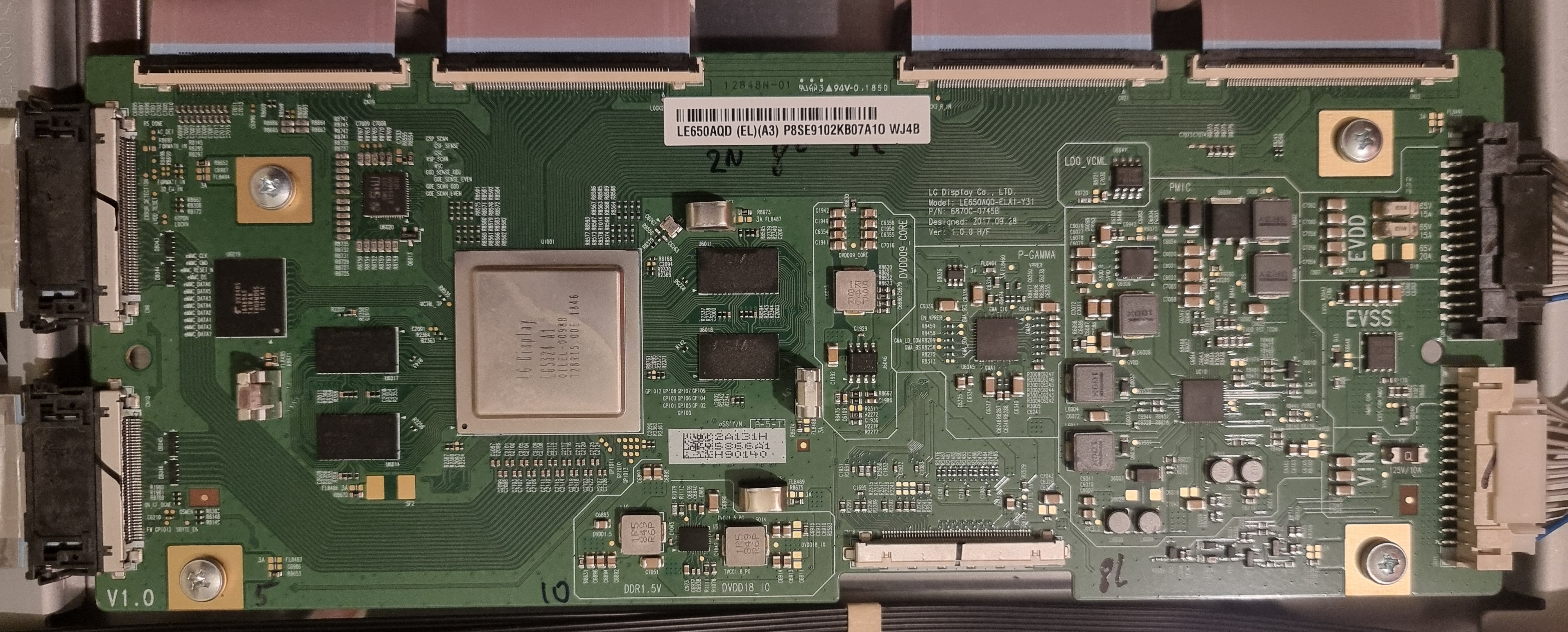

Bekapcsolás után pár másodperccel kikapcsol a TV. Az aktív bemenet kijelzése még megjelenik (HDMI1) majd kb. 1 másodperc után kikapcsol a TV.
Bármi ötlet, hogy hol keressem a hibát?

A táp csatlakozón megjelennek a helyes feszültségek arra a pár másodpercre, amíg nem kapcsol ki a TV. Ha lehúzom a TCON kártya csatlakozókat, akkor maradnak a feszültségek.
Hogyan lehetne behatárolni, hogy a kijelzős hibás-e, vagy valami más gond van?
(A TV-n - amikor pár másodpercre bekapcsol - a képernyő felső részén van egy horizontális fekete csík.)
Kijelző hibára láttam videót, hogy TCON->kijelző szalagkábeleken bizonyos csatlakozókat (clock csatlakozók) leragasztanak, ezzel kiküszöbölve a rövidzár hibát. Működhet ez a módszer ezen a TV-n is? Hogyan lehet kideríteni, hogy a 4 szalagkábel melyik lábainak leragaszásával érdemes próbálkozni?
Köszönöm!

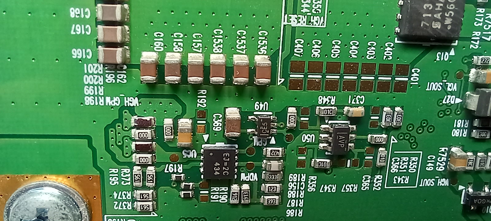

tomirevesz

Keress a tcon panelon a 24V-os táp oldalon Vgh és Vgl feliratokat, ezeken mérj feszültséget. Nálam a vgh-t egy fet kapcsolja a kijelzőre, 0 ohm-os átkötéseken keresztül. (Feketével jelöltem a problémás oldalt)
A kijelzőn is megtalálod a feliratokat, vissza kell mérni melyik lábán van a csatinak. Itt mérhetsz ellenállást is.
fotózd le a tcon-t, ugy többet tudunk segíteni.

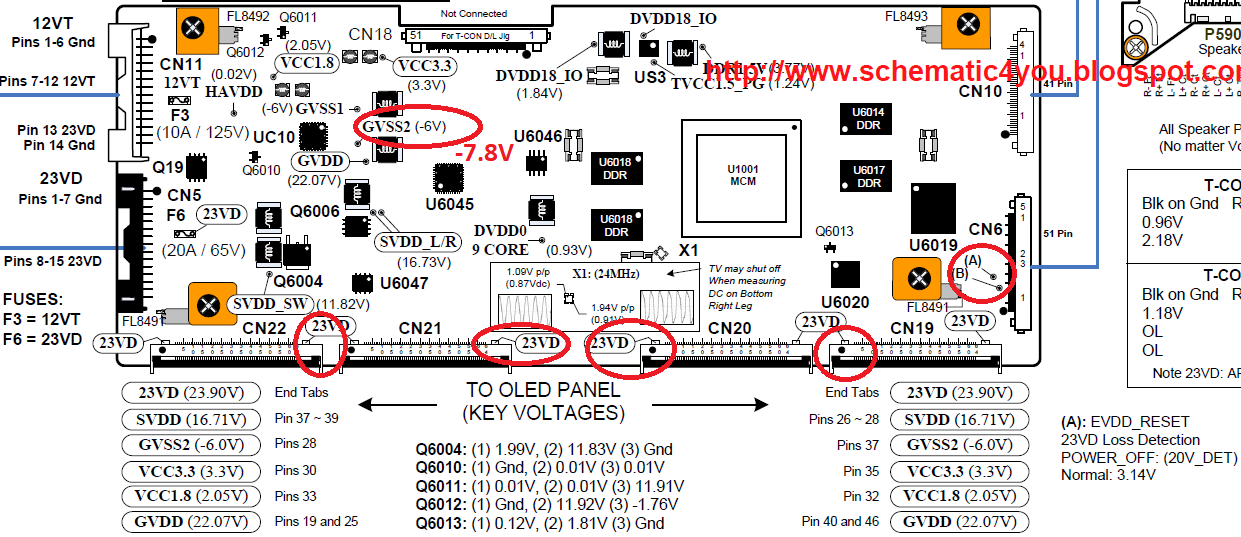

ltarjanyi
ltarjanyi picture
Némi fejlemény. Megtaláltam a TCON rajzát egy OLED55E8PUA rajzon. Elvileg ua. a "T-CON" típus van benne.
Méregetve, amit találtam:
- a 4 kijelző kábel csatlakozók egyik oldalán van csak 23 volt, a másik oldalon mindegyiknél hiányzik (pirossal jelölve)
- a GVSS2 -6V helyett -7,98V (a másik, GVSS1 pontosan -6V)
- a panel jobb oldalán van két hibajelző pont A és B.  Az "A" 3.14V-tal indul, a "B" 0V-tal, majd az "A" 0-ba megy, a "B" meg 3V-ra ugrik, azaz mindkettő hibát jelez (sorrendet nem tudok, mert épp szervizben van a scope-om.)
(A): EVDD_RESET
23VD Loss Detection
POWER_OFF: (20V_DET)
Normal: 3.14V
(B): ERROR_DETECTION
Burn Detection
POWER_OFF: (INV_ERROR)
Normal: 0V
Ha van bármi ötlet, segítsetek!

ltarjanyi
ltarjanyi picture
Az első kettő valószínűleg nem hiba. A rajzon rosszul szerepelhet a szalagkábelek másik végén a 23V, mert ezeket a valóságban a kártyán egy mosfet a földre kapcsolja (VSS).
A -7,98V is lehet jó feszültség érték, mert bár ennek a power management IC-nek nem publikus az adatlapja, de a gyártó egy másik IC-jének adatlapja és az NYÁK feliratai alapján I2C interfészen lehet beállítani bizonyos kimenő feszültségeket, így valószínűleg ezt is.

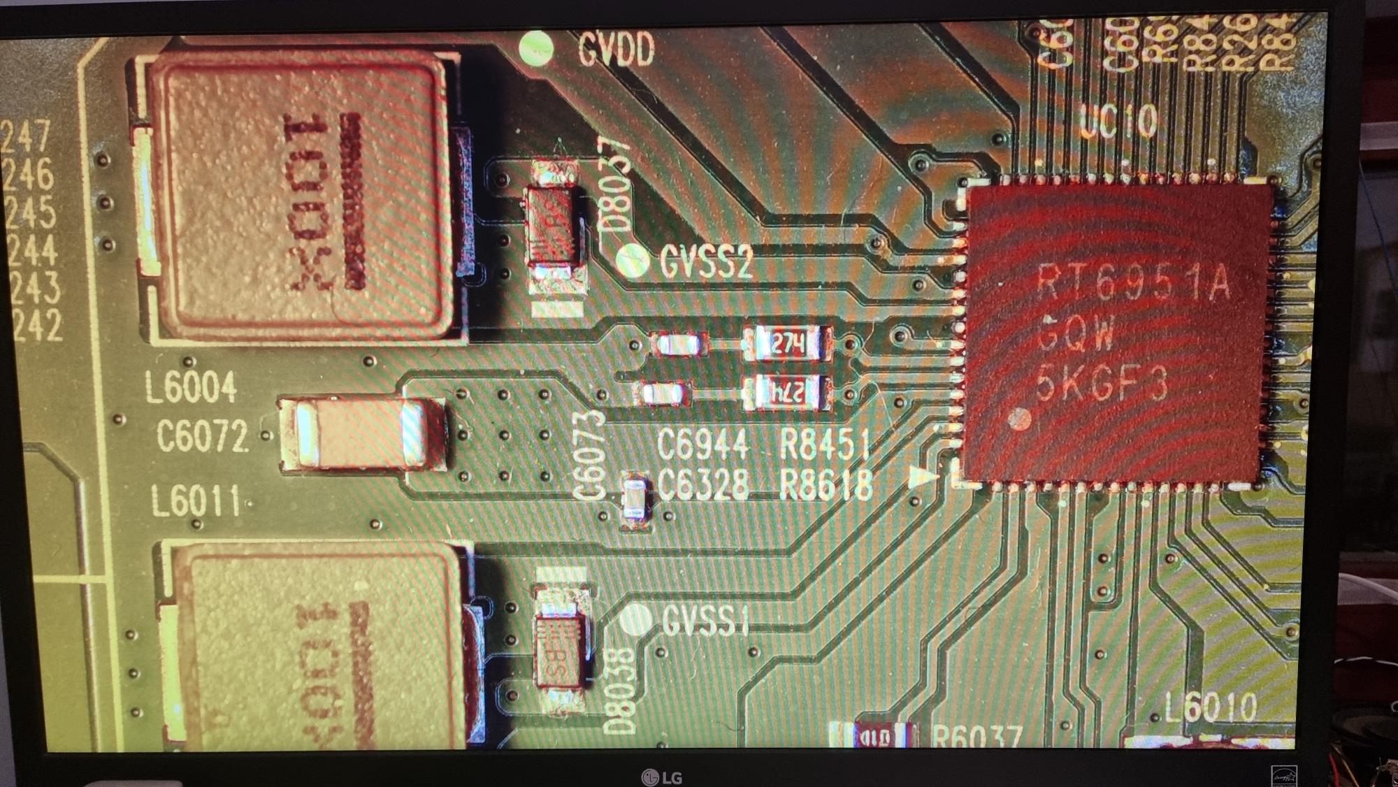

ltarjanyi
ltarjanyi picture
Az RT6951A IC-ről van valakinek esetleg adatlapja? Bár gondolom esélytelen...

ltarjanyi
ltarjanyi picture
Köszi! Gyorsan lefotóztam a panelt, bár nem a legjobb kép lett. Még keresgélem a feliratokat, mérni meg ma nem volt sajnos időm. Folyt. köv.
