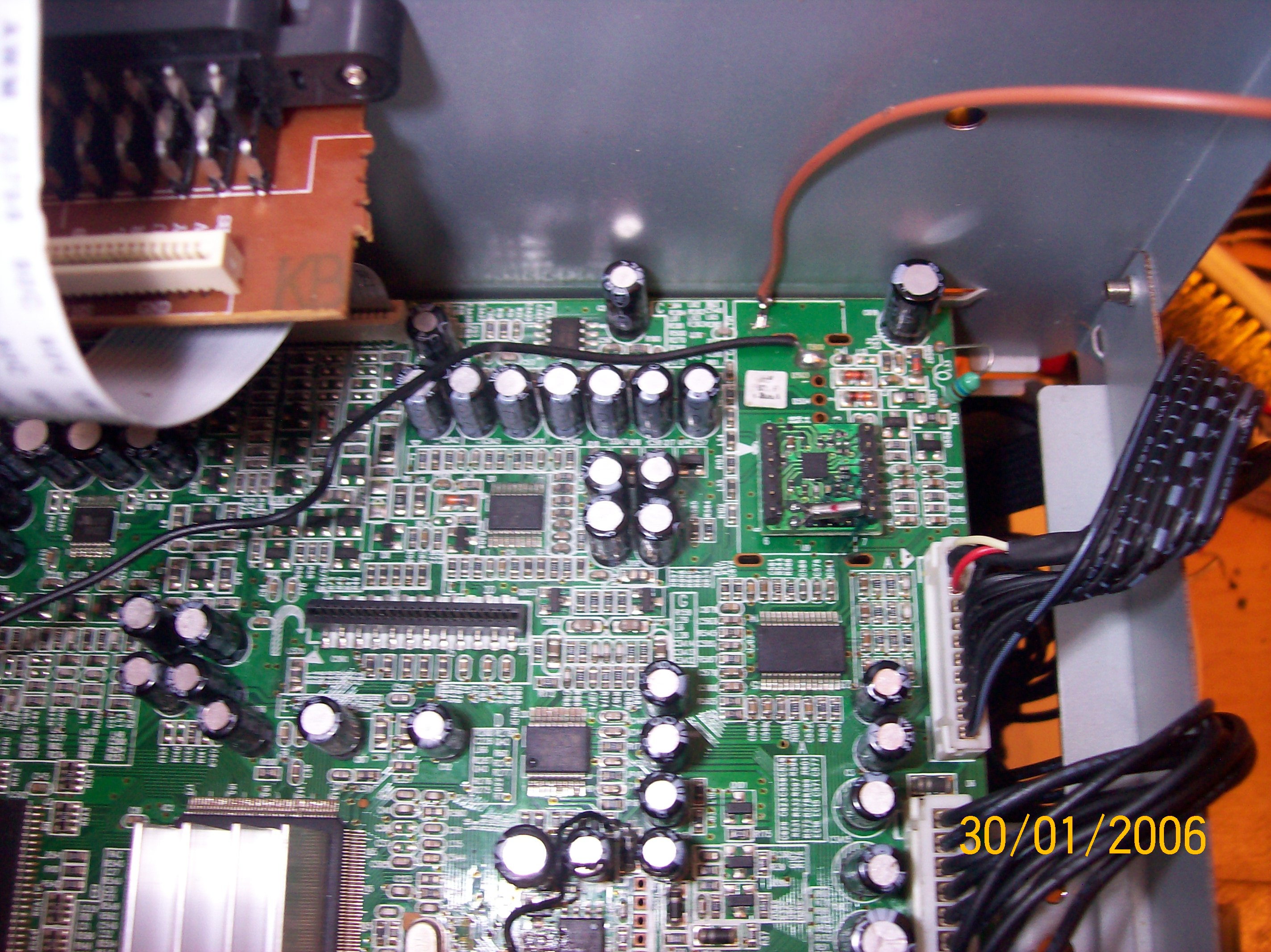

Sziasztok ! A fenti DVD lejátszó rádió üzemmódban nem működik a szerviz doksiban a tuner-ről nem találok lényeges infót . A fesz értékek a környezetében rendben vannak az oszcillátora nem megy nem érzékeltem szkóppal semmilyen jelet ! ha valaki már találkozott ezzel a hibával talán tud segíteni. A mellékelt kép jobb felső sarkában található a tuner . Az smd ic feliratok három sorban q319 CWFT 013 .Üdv Nektek !

Nem lehet, hogy a felirat az első sorban "0319" ? Mert akkor ez IC lehet egy Silicon Labs (alias Skyworks) SI4703. Melette esélyesen egy 32.768KHz kristály.

Üdv! Köszi az infót ! Jobban megnézve valóban 0 lesz az első szám . A órajelet és az adatot küldi felé a processzor de ennyi infó kevés, próbáltam másik kvarcal de nincs eredmény Én is a 32.768 cseréjével próbálkoztam nem hozott eredményt . A kvarc csatlakozási pontjain van feszültség egyik lábán 1,3 v a másikon meg 0,9 . Egy jó adatlap az sokat segítene a javításban . Szép napokat !
Ha a tuner megkapja a tápjait,és az adatvonalakon van kommunikáció, de a local
oszcillátor nem megy,esélyes az SI hibája,(Az adatlapján vannak kapcsolások, azokon látni milyen feltételek kellenek a működéséhez)
Vagy csak magát az IC-t, vagy az egész tunert is cserélheted, attól függ mi az egyszerűbb számodra.
Sziasztok! Köszönöm a válaszokat . Az alin komplett tuner modult lehet kapni 1200ft megpróbálom , úgy néz ki hogy megfelel ! Üdv! https://www.aliexpress.com/item/1005008503869720.html?spm=a2g0o.productl...
