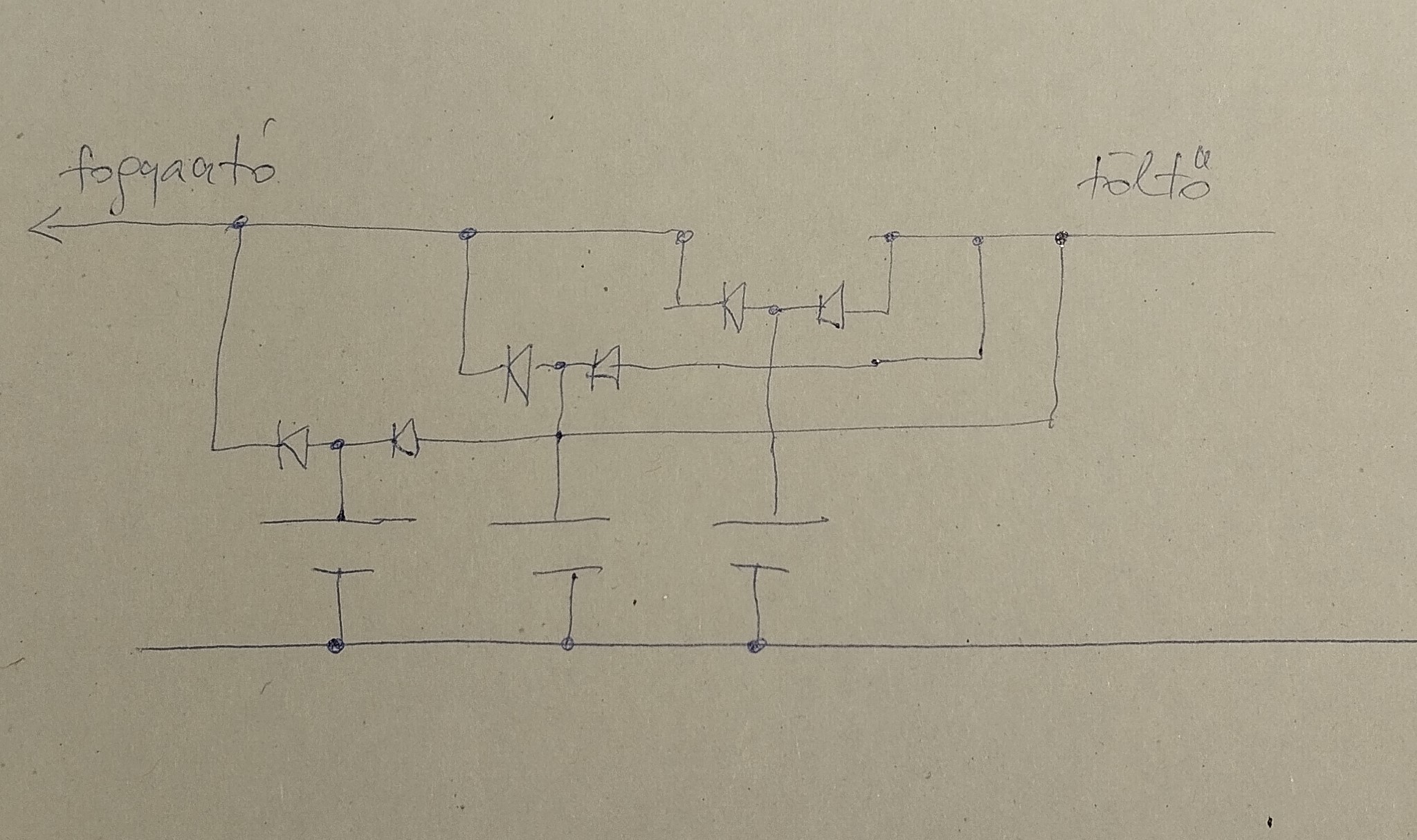

Valami ilyennek lenne értelme?
A fogyasztó nem kényes a pontos feszre (LED-es lámpa, reflektor), a töltő feszültséget kell megemelni egy nyitófesszel. Mondjuk Schottky-nál csak 0,2 V.
Annyi előnye lenne, hogy a cellák nem tudnak egymásra dolgozni, tehát akár eltérő kapacitásúakat is be lehetne kötni.
Vélemény?
NE!
Tök felesleges. Ne variálj, kösd párhuzamosan a cellákat, és kész.
5
Nem túl jó ötlet, azon kívül hogy elhasználtál 6 db diódát sok értelme nincs.
Sajnos így a töltő nem "látja" az akkuk feszültségét, és ez probléma.
Ne kisérletezz eltérő/nem egyforma cellákkal, semmi értelme.
De végül is Te tudod...
5
És persze a Schottky (3-4 A-es) filléres cucc - az akksikhoz képest pláne.
Miért nem látja? Mire gondolsz?
A leghamarabb feltöltődőt a Schottky automatikusan leválasztja, lecsökken rajta az áram, a többi kap, míg be nem érik.
Mikor mind eléri a max feszültséget - a töltő átáll fix feszre. Előbb nem.
Nem látok gondot - de több szem többet lát...
Egyrészről nem értem mi szükség van az egészre. Ha egy 1000mA akkuról elmegy az egész szerkezet, akkor annyit és olyan kapacitású akkut tesz mellé amennyit akar, ha típusban egyezik, és akkora vagy nagyobb a kapacitása. Ha a gyengébből több áram kívánkozna, mint amit tud, beesne a feszültsége, az erősebb adja az áram többi részét. szerintem itt semmi olyan korlát nincs, mint soros kötésnél. ( Akár kisebb kapacitású akku is lehet, de annál a lehetőség megvan, ha az össze többi tönkre megy ő egyedül már nem lesz képes a feladat ellátására.)
Amúgy ha a töltő inteligens, és nem indul el csak ha rajta van az akku, akkor a diódák tényleg bajt is okoznak, nem csak feleslegesek.....
Nem hinném hogy ezt egy villamosmérnöknek magyarázni kellene.
De ha elárulod, hogy egy soros diódánál hogy méri vissza a cellafeszültséget a töltő, akkor meghívlak egy sörre.
Prágába.
Ha a cellával, vagy cellákkal sorba kötsz egy schottkyt, akkor a töltő vagy elindul, vagy nem, hiszen nem tudja érzékelni az akkut.
Ha valamilyen primitívebb töltő, akkor meg elkezdi tölteni, csak befejezni nem tudja a töltési ciklust, hiszen nem tudja érzékelni az aktuális cellafeszültségeket.
De még mindig általánosságban beszélgetünk, sem az eszköz, sem a benne lévő elektronika, sem az akkuk nem ismertek, legalább egy fotó erejéig.
De mindegy is, remélem sikerül megoldanod a feladatot, problémát.
7
Hát, a fene tudja.
Ezek egyszerű kapcsolóüzemű szarok, CC majd CV karakterisztikával és pont.
Két vezeték, + és - azt annyi.
Ha semmit nem kötsz rá, akkor kiadja a 4,2 V-ot (vagy amennyit).
Az áramkorlátos szakaszban érdektelen a feszültség. Mikor kezd a töltőáram csökkenni - akkor lehet érdekes a végfeszültség.
Lehet, hogy nem is kell a plusz feszemelés, mert akkorra a feszesés is megszűnik a diódán.
Talán a töltési idő nő meg valamelyest.
Bár azt elismerem, hogy nem próbáltam még ki - de megteszem, és beszámolok róla.
Viszont elképzelni nem tudom, hogy miért viselkedne másként?
Ezekben nem vagyok jártas - ezért kérdeztem a nagyérdeműt.
Igazából akar(na) a fene kísérletezgetni ezzel. Reméltem, hogy van erre bevált, rendszerszintű - és beszerezhető - kis áramköri lapka - azt jónapot. Alig hiszem el, hogy nincs. Mindenesetre nem találtam nyomát.
"Az áramkorlátos szakaszban érdektelen a feszültség. Mikor kezd a töltőáram csökkenni - akkor lehet érdekes a végfeszültség.
Talán a töltési idő nő meg valamelyest."
Ezt még átgondolnád, esetleg? Mikor fog megszűnni a feszesés a diódán?
Ez már csak "......", "okoskodás", semmi értelme ezt folytatni. Valamit nem akarsz megérteni, és ennyi.
Te tudod.

Nézd meg kérlek a rajzot.Vélemény?(Igazából a három akksi ami beleférne - két gyártó két típusa. Tehát, ha az egyformaság alapkövetelmény, akkor vagy marad a régi magában, vagy a két új, de azok meg duplázva se sokkal izmosabbak, mint az eredeti.1x 8000 és/vagy 2x6000. Jó, tudom szrból várat építeni esete...)
Vélemény?
Párhuzamos akkukhoz nincs/nem szükséges balancer, ha ez a szíved vágya, hogy nagyobb legyen a lítiumion-akkumulátor v. Li-ion-akkumulátorod (köszi renardhu! ) kapacitása, kösd őket párhuzamosan, aztán hajrá.
Az előző hozzászólásomban csupán arra céloztam hogy nem biztos hogy tudsz otthon olyan cellákat összeválogatni, amik hasonlóak annyira, hogy
párhuzamos üzemben jól működjenek.
Értem ezalatt: a gyártók többszáz fiókos cél akkuteszterei, vs Te a multimétereddel.

Ilyen bajom lenne, simán párhuzamosan kötném őket közös felügyelettel. Így túltölteni nem tudod, mélykisütésbe nem tudod elküldeni. A terhelés meg akkuállapottól függően oszlik úgyis. Az akku semmilyen paraméterét nem tudod túllépni egy jó töltés kisütés vezérlővel, ellentétben a soros akkuk problémáival. A gyári szerkezetekben is simán párhuzamosan vannak a cellák. ( kerékpár, szerszámgép akku) egyben sem láttam hogy a párhuzamos akkukat külön kezelték volna. Ha ez a módszer nem tetszik, vannak saját felügyelettel ellátott cellák, azokat is lehet párhuzamosan kapcsolni. Cellafigyelő elektronikát fillérekért árulnak a meglévő akkuidhoz is. Így mindegyiknek lesz egyéni felügyelete. ( bár szerintem a közös egyszerűbb)

BMS, amiket nézel, csak akkor kell, ha sorba vannak kötve a LiIon cellák.
Ha a készüléked jelenleg egy akkuval megy, akkor annyit köthetsz párhuzamosan, amennyi belefér. Mivel a készüléked úgy van méretezve, hogy egy akkuról is elmenjen, és azt ne terhelje túl, így nyugodtan mellé köthetsz egy-két akkut kiegészítő elektronika nélkül. Egyre figyelj, mielőtt összekötöd, töltsd fel mindegyiket teljesen, és előtte mérd meg a feszültségüket, hogy egyformák-e. 4,1V felett már sokkal kisebbek a kiegyenlítő áramok.
Töltés közben majd az akkuk elosztják maguk közt az áramot, viszont a töltési idő értelem szerűen hosszabb lesz.

Egyes kis 20 Voltos gépeknél is látok ilyet, hogy gyárilag két akkut párhuzamosan kötnek, és ebből 5-öt sorba. Az 5S BMS-t csak a sorba kötött akkukhoz használják. A párhuzamosa kötötteket simán össze kötik. A feltétel, hogy a akkuk lehetőleg egy szériából legyenek, és egyforma állapotúak is!
Az a soros kapcsolásnál lényeg, a párhuzamosnál szinte tényleg lényegtelen, ha nem maximális áramon akaröd tölteni és kisütni őket.
Helló !
Kiegyenlítő áram fog folyni az akkuk között .
Meddig?
Amíg el nem alszik bennük a Lion....
