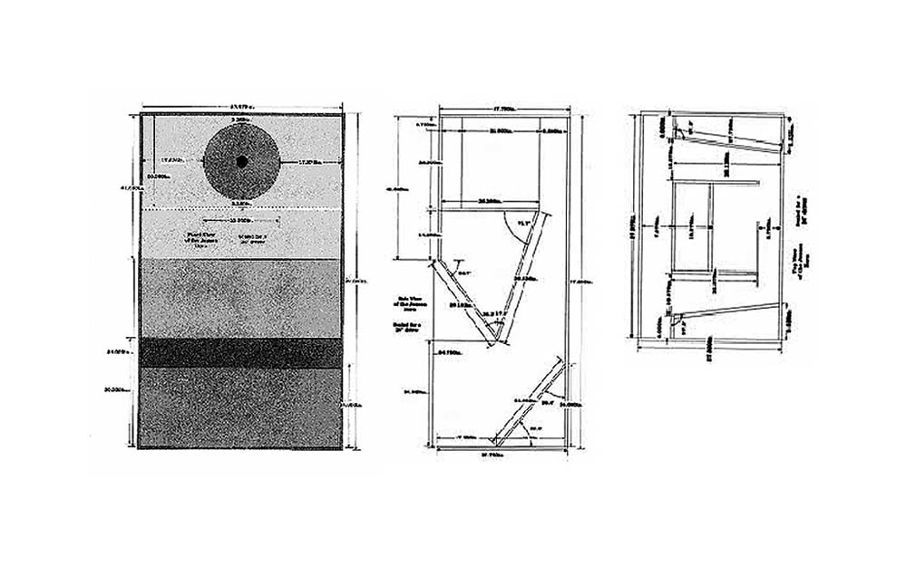

Szükségem lenne valami dögösen szóló, mégis kis méretű, zenekari mélynyomóra. Hangszóróm az van hozzá (Peavey Black Window 500W 15", illetve ugyanez 12"-osban) Régen építgettem mindent...Carlsontól a 1.5 köbméteres, nyomókamrásig... Volt akkora mélynyomónk, hogy mindenki szavazófülkének nézte, és éveken keresztül a hangcsillapító vattából öltözködött a környék összes télapója...jól szólt, de egyszer valaki letett mellé egy 120 liter körüli, talán Reflex gyártmányú gyárit, ami ugyanazt tudta...vagy talán még többet is...
Nem elméleti segítséget kérnék,hanem konkrét megépített és bevállt kisméretű mélyláda rajzára lenne szükségem.

Én javaslom utánépíteni a MACKIE SWA 1501 ládát, nem túlzott méretű, 15" mélynyomóval, igaz ez csak SUB, és ezenkívül nehézkes utángyártani a benne lévő tölcsért (téglalap keresztmetszetű, a rövidebb oldalán exponenciális), de megoldható, Ez aktív hangfal, de külső erősítővel is megoldható. Nekem ilyen van, kb 600 W sinus, szól rendesen, kb 150 Hz-ig megy a benne lévő váltó. a tölcsérrel sokkal jobb a hangja, egyébkén bass-reflex kialakítású. Csatolok egy fényképes szerelési rajzot, a tanyán fenn van ez is, a rajza is. Ha érdekel, az enyémről leméretezem.
Tisztelettel: Varga Béla
Kb ilyesmi méretű az enyém is, de nincs előtte a tölcsér... Egyébként nem félek az egyirányban táguló tölcsér legyártásától, mert aktív gyermekkoromban sokat csináltam... Legegyszerűbben úgy ment, hogy az ember kivágta pozdorjából a kétoldali exponenciális ívet...ezeket ideiglenes távtartóval összeerősítette kifeszített rá gézt, vagy nylonharisnyát...ezt befújta festékkel, szórógittel, vagy bármivel amitől merev lett. Ez adta - kis esztétikai csiszolás után - a tölcsérfelületet... ezt megerősítettük hátulról egy kis műgyantás gézzel... a végső falvastagság meg - költségkímélés miatt - műgyanta + fűrészpor keverékéből készült...
stonhy
Kedves stonhy.
Ha a rajzot figyelmesen megnézed, a hangszóró előtt is ki van alakítva egy tér, amit csak a tölcsér nyit meg, ez miatt elég speciális a kialakítás.

orulok hogy a link segitet, itt van egy melynyomo datasheet a Peavey ceg-tol epen a Black Widov hangszoroval.
udv. Magnum
Megint köszi!!! ennek lenne jó megkeríteni a rajzát!!! Kicsi is...a hangszóró is stimmel...ez lenne az ideális...

Jelenleg az FH1 műhelyrajzát körözöm még... egyrészt, mert ezt sokan használják és elég jókat írnak róla...másrészt meg pont ilyen hangszóróm van...

Az 1x12" (első rajz) leadtam az asztalos barátomnak, hogy szabja le az anyagot... Pár napja szabattam vele egy hangfalat táblásított fenyőből, de ezt most még csak pozdorjából kértem...(kicsit borsos a fenyő...viszont nagyon könnyű és tök szépen szól...)
Ha megépül beszámolok róla, hogyan muzsikál. Ha jó lesz, akkor lehet, hogy megépítem 15"-osra és fenyőből...

Igen...régen, amikor még a Hifi Magazinból megtudtuk, hogy van aki meghallja a kábelek irányát...bizony megmosolyogtuk... de - mivel nem tudom bizonyitani az ellenkezőjét - elképzelhető, hogy vannak ilyen profik...
Nekem most más a célom... nem a HighEnd kategória határainak kiterjesztése, hanem egy hangos mályláda, dögös, jó hangzással...
A "dögös jó hangzás" pedig pedig az a hang, amit én és a közönség dögösnek és jónak hallunk. Egyébként van rá egy nagyon bevállt mérési módszer: kell hozzá egy közepes árfekvésű spektrumanalizátor. Ezt eladod...az árából veszel jó sok sört...elhívsz pár Dj és zenész kolégát és meghallgatjátok... (MEEI és ISO minősítéseknél még tudtommal más módszert használnak...)
Szervusz Stonhy!
Meglehetősen nagy fába vágtad a dekopírfűrészed!
Egy jó hangfal, mélysugárzó összeállítása, megépítése igen szubjektív dolog. Egy jó alapterv, még nem biztosítja azt, hogy az Általad használt saját mechanikai tulajdonságokkal rendelkező hangszóró, egy általános terv alapján készült dobozban jól is szól. Sok akusztikus mérés, és tapasztalat vezet egy dögösen szóló hangfalhoz. Nem véletlenül drágák, a gyári cuccok.
Amennyiben van lehetőség, követni kellene, a hangszóród gyártójának ajánlását, ha van, egy hangládához.
A felhasznált alapanyag is erősen meghatározza annak hangját.
Kívánok eredményes építést,

Szia Stonhy!
Indulásnak talán ezt is érdemes megnézni!
http://www.somogyi.hu/jsp/hangfalepito.jsp
Üdv.:
Szveti
üdv: a dobozt az adott hangszóróhoz kell tervezni.
A Rádiótechnika évkönyvekben sok leírást találsz.
A zeekari cucchoz pedig nedvességtűrő hangszórót illik választani és a dobozzal szemben fokozottabb követelmények vannak,
Mélynyomó építése házilagosan csak megfelelő asztalosipari felkészültséggel és szerszámokkal lehetséges.
Ha összeszámolod az alkatrészeket és tartozékokat, nem biztos, hogy olcsóbban jössz ki ,mint egy gyárival,a munkát nem számolva.
