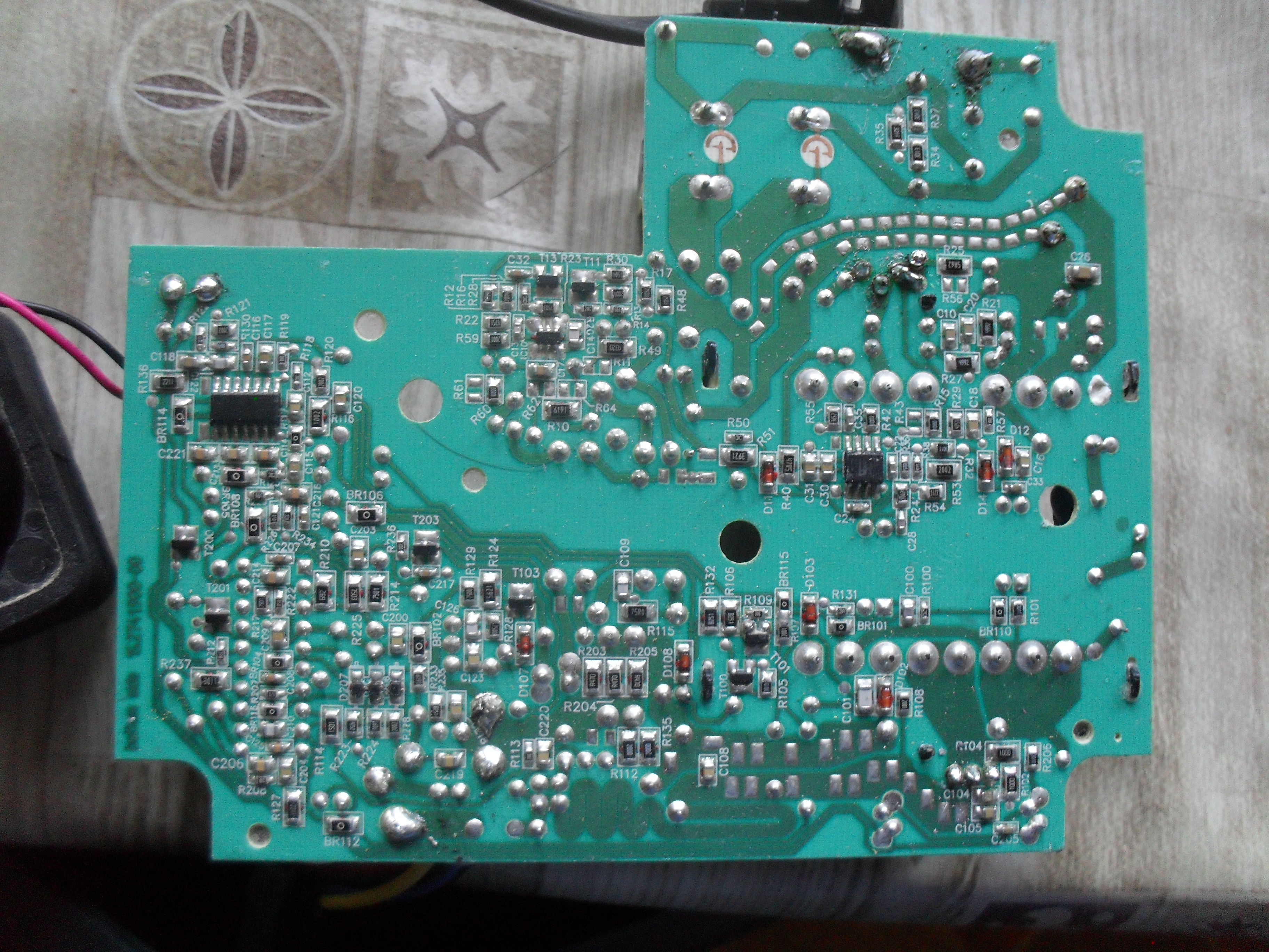

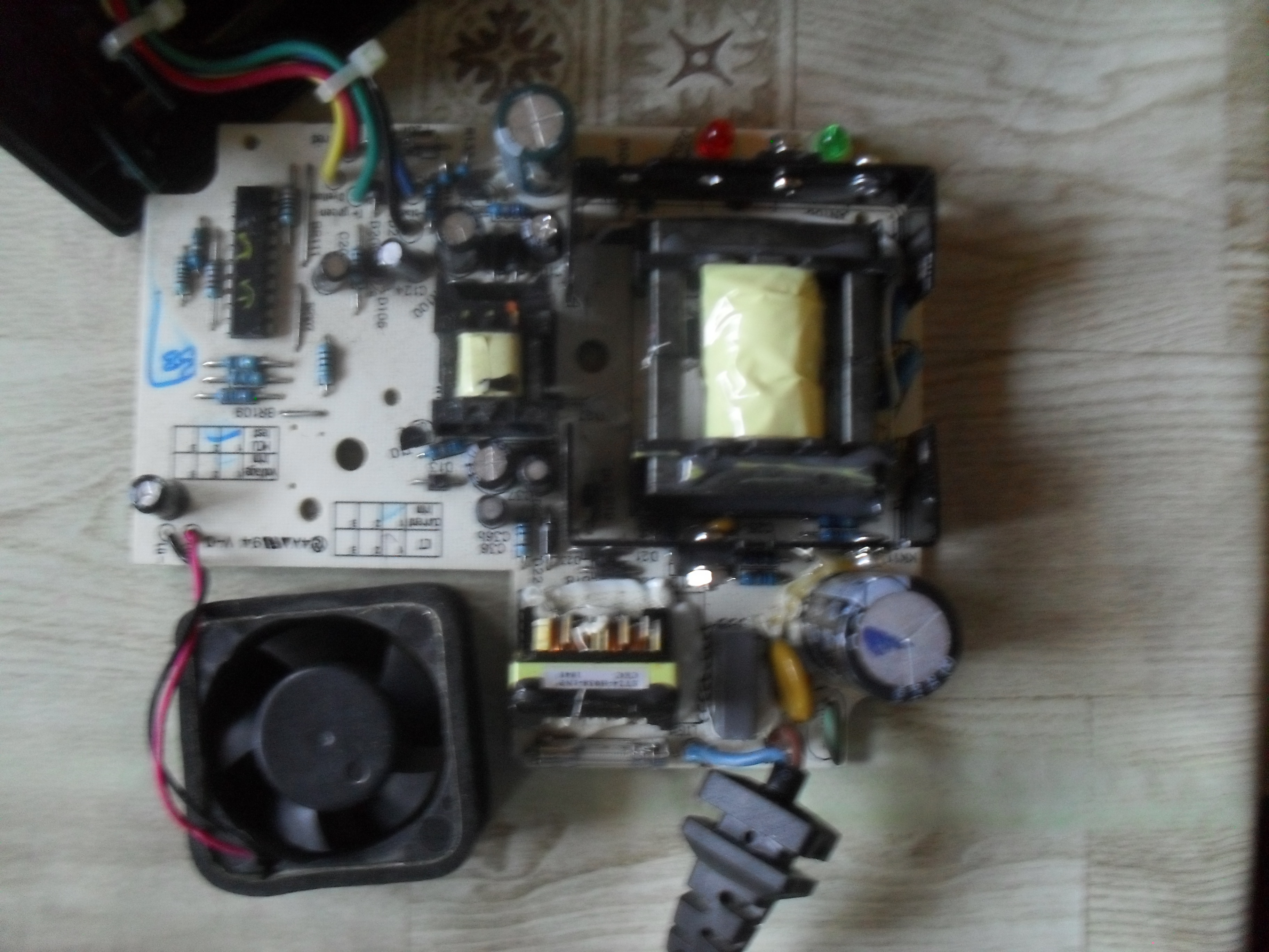

Nem tölti az aksit, a fet-je jó és a dióda is jó. Milyen táp ic van benne, mert a felirata nem olvasható, lehet hogy ez miatt nem indul el a töltő?

Mielőtt fél kinát ide rendeled el kéne dönteni mi a rossz .A töltő más aksival megy e ? Mert ha igen akkor az aksi BMs panelja rossz.
Ha másik aksival sem tölt akkor meg kel keresni azt az áramkört ami figyeli a fogyasztást ott lesz akkor a gond.
Üdvözlettel :Laci
Rendeltem hozzá táp icét, TH20594MC1.4, ha megjön akkor írok a töltőről.
szia. a soklábúról

szia: tegyél fel képeket
Teszek fel képeket a töltőről.
https://elektrotanya.com/content/metabo-asc30-akkutoelto-th20594mc14-ic-...
