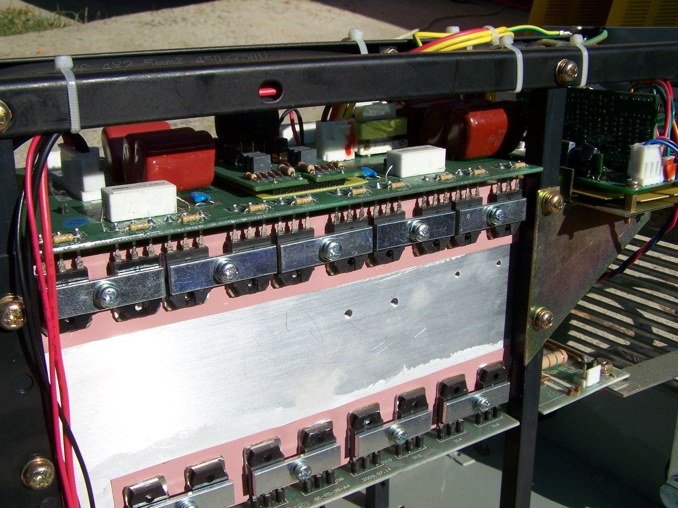

Hát igen, hozzám is került már leesett darab. Nem is magasról és nem is menet közben. Persze rápróbáltak! Eséskor trafó vasmag( ferrit?) elrepedt. Utána indításkor 4 IGBT-ből 3 kuka. Darabja több mint 6eFt volt, mikor néztem néhány éve. És a trafóval mit kezdjek?? Kuka a hegesztő.
Ja. kényesek, az enyém kb 30cm magasról esett le a fűbe hegesztés közben, a trafó nem repedt meg, de pár alkatrész megadta magát.
Ha kész lesz, hegesztek neki egy állványt, aztán rákötözöm :)
A Stromo SW300 tetején van egy érdekes felirat...állítólag 160V-os hálózati fesztől már működőképes !
Nos mostanra feladta a munkát ez a Stromo SW300-as... (Talán a kontakhibás elosztókábel miatt)
Minden IGBT zárlatossá vált, azaz 2 darab 60N60FD1 tipus...
Ötleteket keresek ezek (belföldi) beszerzésére vagy más tipúsú IGBT-vel történő helyettesitésére...
Köszönöm.: Uniman

Van 2db FGH60N60 , vadi újak
Ez igéretes...ment PÜ+mail.

"Ami elromolhat, az el is romlik" Tulajdonosának többszörösen behozta az árát, azóta vásárolt még kettő db RILON-t...nos azoknak a belsejük, már sokkal bizalomgerjesztőbb!
A belseje rettentően poros volt már, pedig nem is bányában használták, hanem csak műhelyben és "terepen"... Valószínűleg egy parányi fémreszelék adta meg neki a "kegyelemdöfést... Meg párszor, galád módon a létra tetejéről a mélybe vetette magát ez az inverter.
Üdv.: Uniman
Köszönöm a tippet!
Ami helyett kellene egy új, az a szénpor miatt ment tönkre. Átütött a kimeneti transzformátor primer kivezetései között, kiégett a nyák, és az összes IGBT zárlatos lett. Pedig nem is szénbányában használták, csak a kokszolóban.
