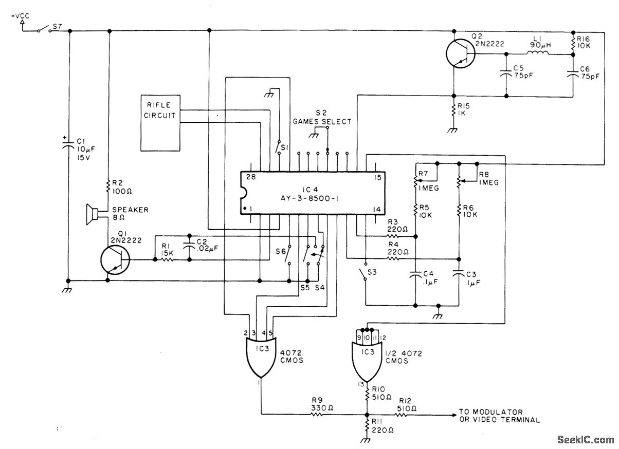

Gyerek szívta a vérem, milyen játékok voltak régen.. Nos, előtúrtam egy Videoton PONG klónt, ilyet:
https://www.hobbielektronika.hu/forum/getfile.php?id=282699
Aztán persze ez RF-esen már egy mostani TV-re kb behangolhatatlan, maximum kézzel, de ehhez meg sem idegem, sem energiám, hogy a falról TV le, bedug, vissza, stb.. Szóval mondom, teszek rá kompozit video kimenetet.. Modulátorról le a jel, bele egy PN2222, bázisra a bemenet, + táp, - táp fele egy-egy 2.2K, 3.3K, meg 75 ohm az emitter felől a GND fele, és a kimenet.. Ami nagyon jól működött más korabeli RF modulátoros cuccokkal..
na ezzel nem. Fut a kép. Néha elkapja a TV, de inkább nem, mint igen...
Emlékszik még valaki erre az AY-3-8500 csodára? Mi itt a trükk?
rajza itt:
https://www.hobbielektronika.hu/forum/getfile.php?id=284000
Azért nem a zöldben kérdezem, mert ahogy visszaolvastam, ebbe már más bicskája beletört :) És elengedte.. :)

Első körben arra tippelnék, hogy az az csodás hangolható LC kör nem akar ott rezegni, ahol kellene, de az egész olyan rideg, és elöregedett, hogy a vasmagot nem merem tekergetni, meg nem is lehet a pecsétviasz miatt (nem, nem sima méhviasz), mert össze is töröm :) És ilyen vasat már nem lelek sehol, a videoton lomokat rég eltüntettem..

üdv: az eltérés oka OIRT-CCIR frekvenciák

Nemrég kellett csinálnom egy videojel meghajtót. BC847, emitterre föld felé 75 Ohm, kollektora tápon. Bázisosztó ellenállások összege 100k körül, emitteren 1,5V legyen, ez kb 27k bázis föld közé, és 47k táp és bázis közé. A csatolókondenzátorok bemeneten legalább 22uF, kimeneten 470uF.
Junosztnál szivatott ilyen bizonytalan szinkronizálás, mert túl kicsire választottam a csatoló kondit.

Kimenetre 47uF-et tettem, de majd akkor megnövelem..
Az a fura, ha az LC kört tapizom, akkor néha elkapja, és jó :) következő resetig :)
szerk: A bemeneten a benne levő 10uF van, ami mérve jó, de majd akkor azt is kicserélem.

Talán ez nagyobb jelet ad és illeszkedik:
Amit már Jaca is irt ,fontos a nagy csatoló kondenzátor.
