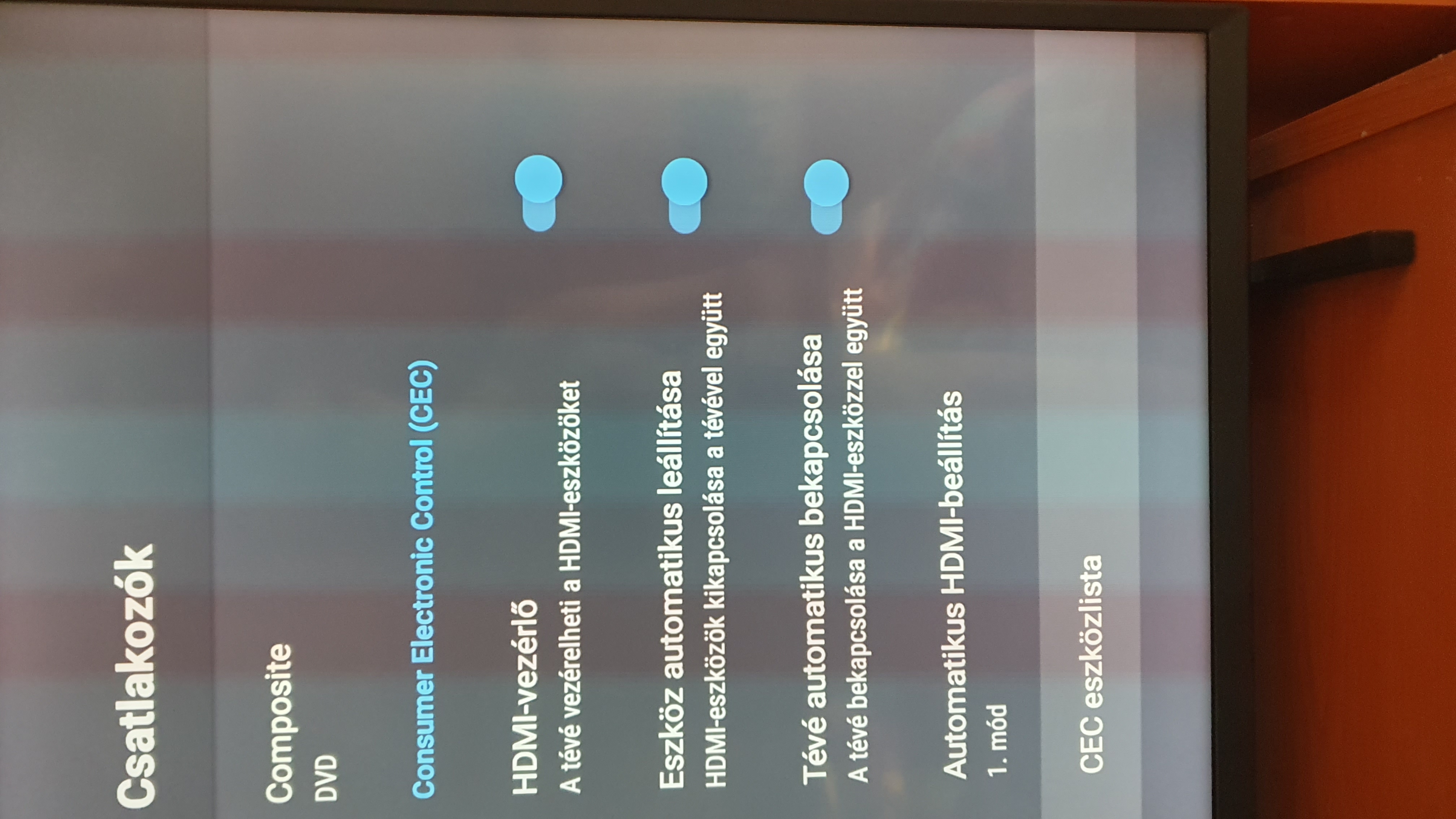

Van valami protokoll, ami átmegy a HDMI kábelen, azt olvastam. HDMI-CEC a neve. A tévén a csatolt kép látható a beállítások között  de nem lát CEC eszközt.
Egyébként a távszabályzója nem infrás, hanem Bluetooth-os.
Szerk: a médiabox nem tudja a HDMI-CEC-et. Kipróbáltam egy Sony Blu-Ray lejátszóval, az tudja. Azzal bekapcsol a tévé, amikor a lejátszót bekapcsolom. Szóval nem a tévé hibája.
