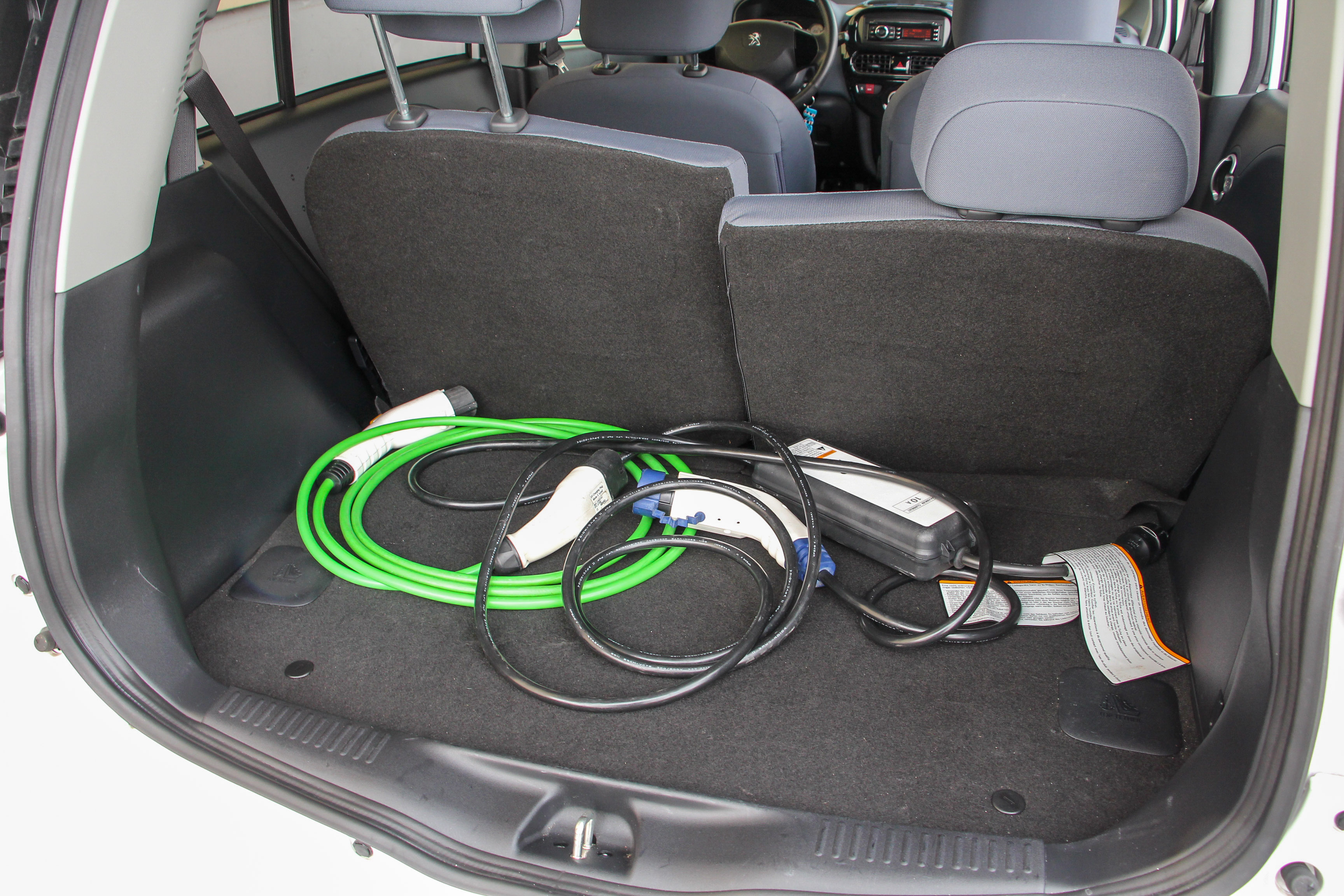

Esetleg megnézhető az eredeti Peugeot töltőkábel fotója:
Kalex
...láttam! Meg olvastam Tibor állítását: "így van eladva gyárilag" ...ami hamis !
Ezt eredetinek állítják (De a ZOE-hoz is ezt adják)...
Más gyártmányú EV töltők dugójába meg klixon van beépítve, ha nagyon forrósodik...
Mutatom az iOn csomagtartóját:
