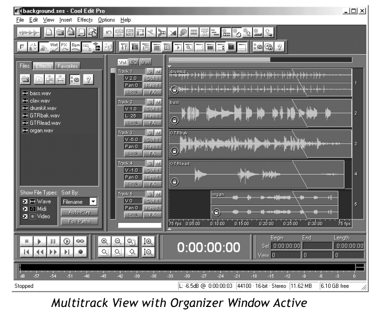

Egyébként egy 10 csatornás USB mixer/hangkártya pl. Audacityvel és egy laptop...?

Az biztos, hogy az Audaticy tud több sávot. A gond az, hogy sávonként kellene rögzíteni egy hagyományos hangkártya esetén. Ezzel az a baj, hogy utána nehéz lesz szinkronban tartani a sávokat. Persze nem lehetetlen megoldani, lehet őket tologatni. Visszajátszásnál is tudod kapcsolgatni, hogy melyik szóljon, talán még azt is tudja, hogy közben felvesz másik sávra.
Az Agressive által vázolt több hangkártyás megoldás sem jó, több szempontból sem... Az 5.1 hangkártyák többsége kifelé 5.1 (vagy 7.1), de befelé csak egy sztereó bemenet. A másik gond, hogy az Audacity úgy néz ki, alapból nem kezel több hangkártyát egyszerre, így akárhány esetén sem tudna több sávot, mint az egyetlen eszköz. Erre lehet megoldás, ha van egy szoftver (VAC), ami virtuális soksávos hangkártyát hoz létre a fizikai 2 sávosokból, ezzel már tudna az Audacity több sávot rögzíteni egyszerre, szinkronban. Újabb probléma, hogy nem lesz 5db PCI, vagy PCIexpress foglalat a gépben, tehát mégiscsak marad az USB, ami szintén nem 100%, hogy jó lesz...
Sőt, lejátszani is csak 2 sávon fogja tudni a több sávot is, összekeverve...bár lehet, hogy ez nem gond már.

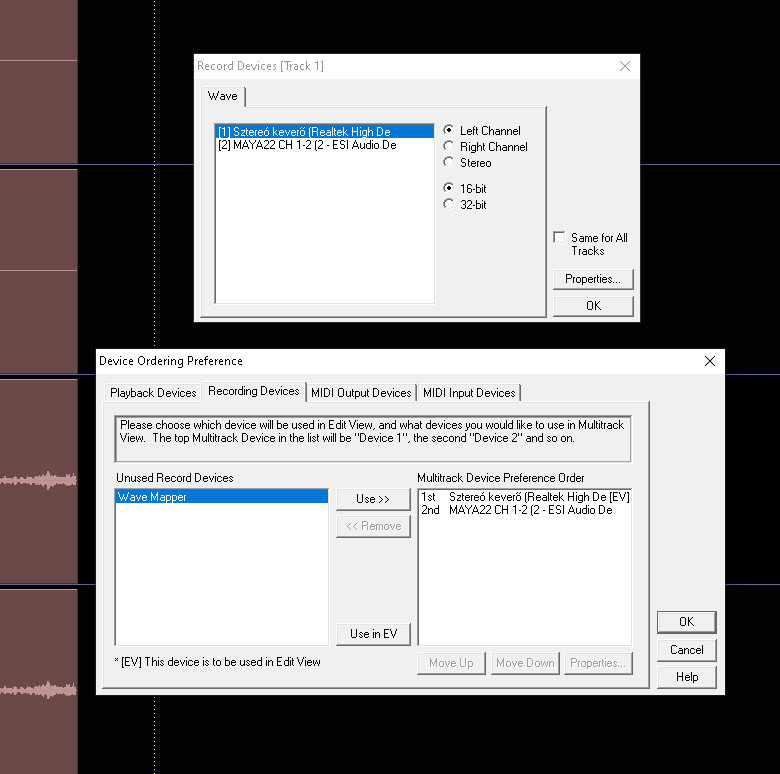

Nem, de ehhez 2 darab 5 csatornás hangkártya kell (vagy 5 db sztereo) csak és meg is van a 10 sávod (ha 10 mono sáv kell), amit utána a szoftverrel keverhetsz.
Tehát neked nem keverő kell, hanem sok bemenet, erre egy asztali PC és néhány hangkártya kell csak, na meg szoftver.
USB-s hangkártyákkal nem szórakoznék, mert problémásak. De 10+ éves cuccokból ez fillérekből megoldható.
Intel platform legyen, mert az AMD AM3 és korábbiak DPC problémákkal küzdenek.

agressiv
agressiv picture
Ott a hiba az elméletemben, hogy az 5.1 hangkártyáknak kimenete van 6, nem bemente. :)
Bár ettől még életképes az elmélet, viszont 5 hangkártya kell hozzá Ez tényleg lehet egy core2-es PC is c-media kártyákkal, amiket kb. utánad dobálnak, hogy vidd már el, annyira értéktelenek.
