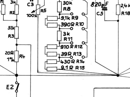

Sziasztok.
Így van, ahogy vázolod. Élvezet lesz leolvasni.
Megoldás lehet a készülék vissza rajzolása, nem túl bonyolultnak nézem.
Gondolom, kezdetnek jó lessz :) .
Üdv.: Feri

Valóban mint egy hanggenerátor. A rajz bal oldali részén a kapcsoló az 50Hz-es modulációt kapcsolná Ki-Be. A tekercsek java része (Alu-árnyékoló dobozok a 'radiomuseum' fotóin) az első fokozat anód-körében lennének...

Szia !A rajz jpg-ben üdv.Jóska
Szia Jóska!
BMP formátúmban (Paint-bol) töltöttem fel, mert gondoltam hogy így talán könyebb lessz Józsefnek javítani a rajzon, esetleg ha szándékában van - visszarajzolni az ismeretlen részleteket.
Üdv.: Feri
