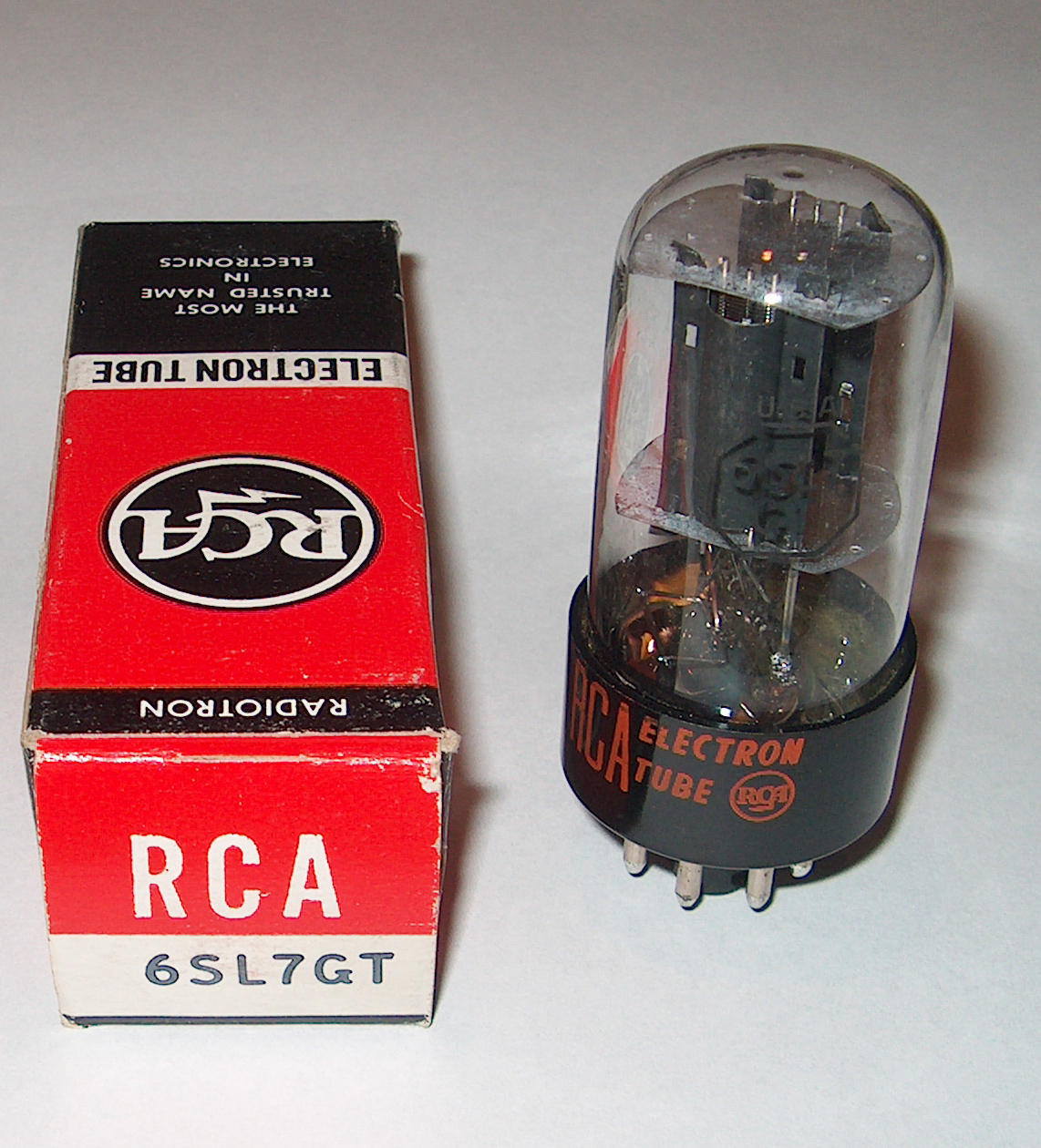

Van egy ilyen elektroncsövem, amin sajnos ennyi az összes jelzés.
Az elektródák számából kettős triódának tűnik, de nem vagyok annyira jártas, hogy biztos legyek benne, de egyébként is kéne a típus, hogy mire is használható. Jópár, audio csővel együtt vettem, ezért ezt gyanítom erről is.
Annyit sikerült az RCA DL-ről kideríteni, hogy 1964 márciusi gyártást jelöl.
A cső oktál lábakkal bír...
Van itt egy kiskáté, ha valaki beletekintene, lehet tudna segíteni.

Helyesbítek: A fűtőáram alapján nem lehet 6SN7, mert az 0.6A a katalógusok szerint, ez pedig 0.3A.
Mivel a búrán belül párhuzamosítva van a két fűtés, több variáció nem lehetséges, 6.3V 0.3A - 6SL7-el megegyezik.

Akkor mégis csak kettős trióda lesz ez...
Nem tudom, mit néztem az imént, de a séma alapján 3 elektródája van és a fűtés.
Így pont ki is jön a 8 kivezetés, 2x3 a két trióda és a párhuzamosított fűtőszálak...
Már csak a típusa lenne a kérdés.
A fűtőárama 6.3V-ról 0.3A.

Találgathatunk:
1.) 6SL7GT
#2: Ezekkel már viszont van némi azonosság...vagy nem?
Tehát ebből kell levonnom a biztos következtetést?
Ha így van, elnézést, ezek szerint biztosan 6SL7GT, vagy valami más...

Néhány (utólagos) "adalék": A méretek alapján sem mindig lehet azonosítani az elektroncsöveket...
![](http://d2heru13qkbk4q.cloudfront.net/media/1005164/scaled/5691_002.jpg)
A 6SL7 csőhöz létezik átalakító: 12AX7 (= ECC83 !!!)...ez utóbbi csövet meg remélem nem kell senkinek bemutatnom...

Ez igaz, ahogy a tárgyhoz tartozó netes képeket néztem, többféle fizikai kialakítással is készül azonos csőtípus.
Itt a fűtőárammal véltem nyomra jutni. Egyedüli fájdalmam, hogy csak 1 db-om van belőle.
szia: a hangfrekvenciás csöveknél a két fűtőtekercs többféle okból van.
Az egyik:két db független 6.3V-os fűtőszál, itt sorbakötve 12,6V-ról is lehet használni, vagy párhuzamosan 6,3 V-ról.
Másik: belül sorbakötve, középkivezetés kivezetve, ilyenkor ezt testre kötik brummelnyomás céljából.
Szervusz! Itt az összesen 8 láb miatt nem volt más választása a gyártónak - // -fűtés, de passzolt a 0.3A a 6SL7-ével.
Azt hiszem, ebben maradhatunk, csak RCA gyártmány:
http://www.soviet-power.com/detail.php?pid=91&PHPSESSID=25d1b554e41bd653...
Annyi még a különbség, az enyém nem ilyen ferde... :)

Látom, nem egyezik a kép, habár a belsőt nem lehet a képeken látni, a nagyja elektromos belsőt igen. Azok nem hasonlítanak, persze ettől még lehet ugyanaz, más gyártótól. Sajnos nem vagyok ebben tapasztalt, azért is kérdezek.
Arra gondoltam, valakinek volt a kezében ugyanilyen "felségjellel" és pontos eligazítást tud adni.
Így majd megpróbálom a standard 6SN7 funkcióban kipróbálni alkalomadtán.
